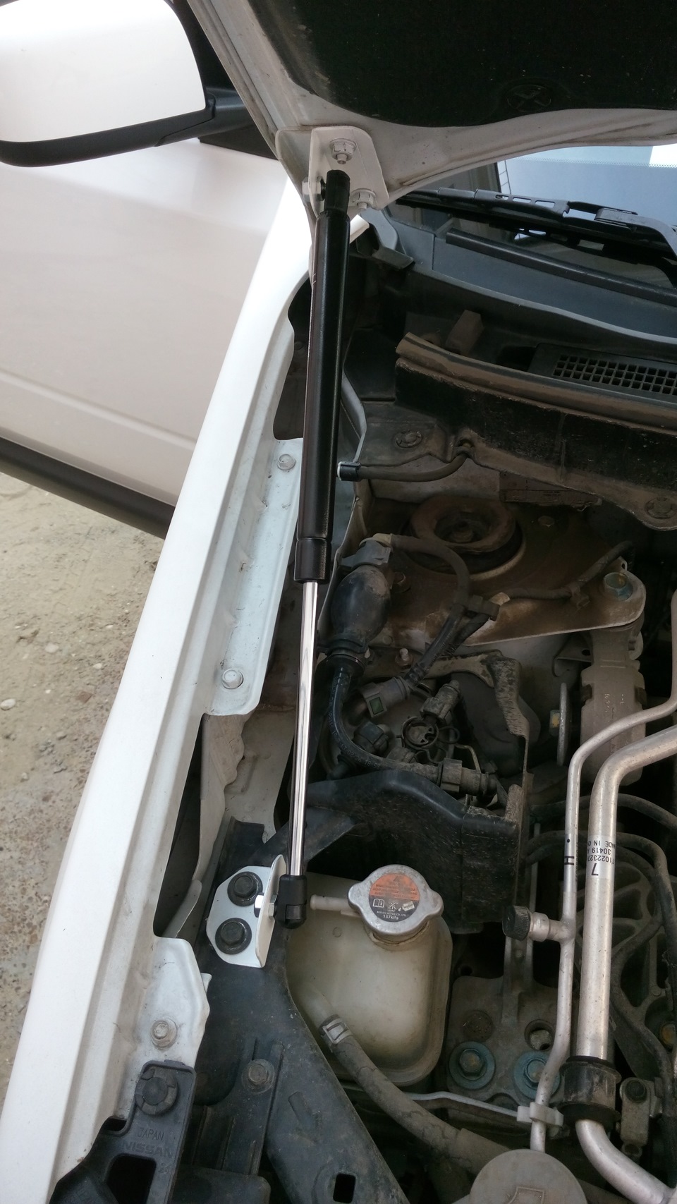

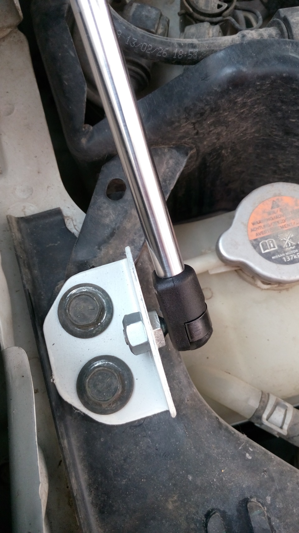

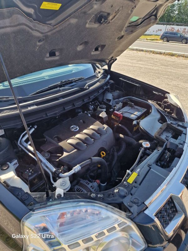

Кто только себе их уже не ставил, поэтому процесс описывать смысла нет. Делал по примеру galaxy-2007. Чертежи брал у bunker26 здесь. Уголки выточил мне тесть из трубы квадратного сечения 50 на 50 и покрасил белой краской из баллончика.
Газовые упоры от 14-ой, за 500 руб пара.

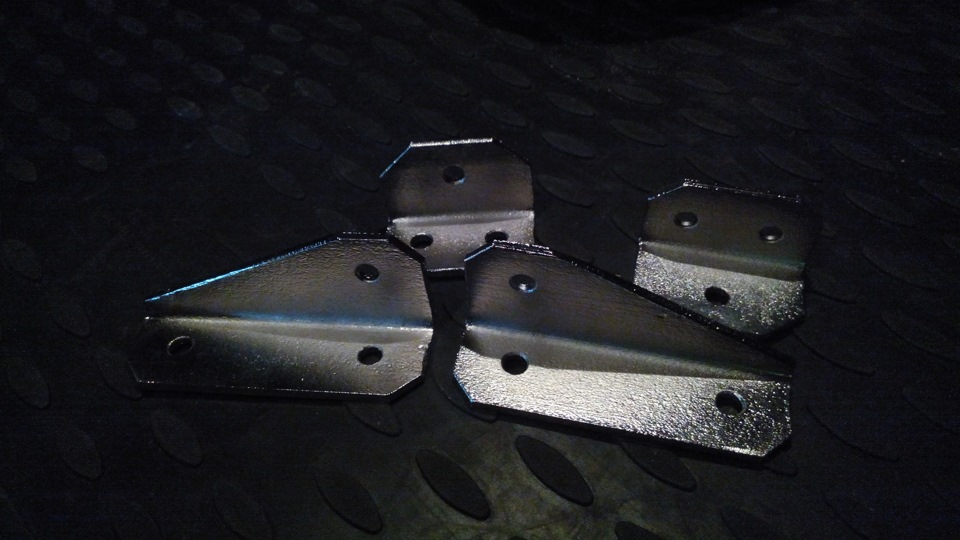

Остались лишние уголки, сделанные по тем же чертежам, только металл толще. Покрыты гальваническим способом. В местах крепления можно засверлить, сняв лишнюю толщину металла и прикрутить на авто. Кому надо, пишите в личку, обменяю на пиво. Самовывоз.

все готово у меня осталось смонтировать :)
нова цена вопроса на текущий момент в МСК упоры 2 штука 560 руб.
металл уголки 75 руб, гайки самоконтрящиеся 5 руб х 4шт = 20 руб
краска в баллончике и ацетон халява стоит когда то купленное
А нет еще для подстраховки купил за 129 руб пасту гроверную в гайку крепления (ну это так для себя для уверенности что на брусчатке от вибрации не раскрутится;)

закрывается и открывается нормально? с газовыми упорами от 14-й?
Точу тоже уголки, собираюсь завтра покупать газовые упоры, все же хочу своими руками а не купленное :)))))

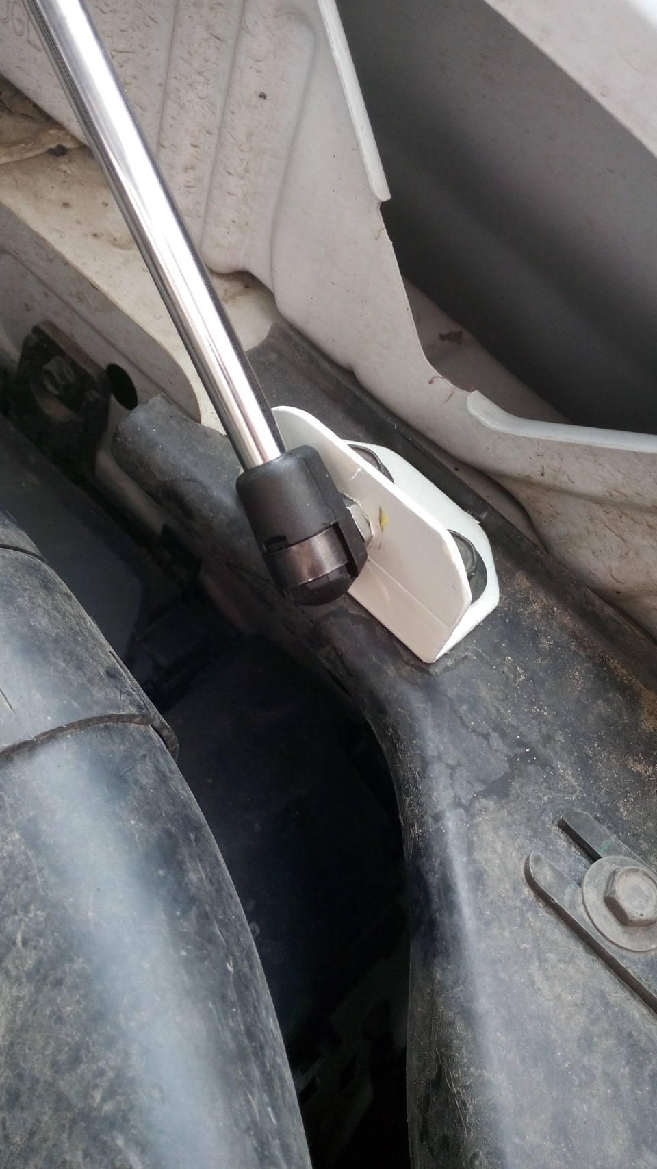

На 4ой фотке видна маркировка упора на его корпусе. Продавец говорил, что от 14ой. Закрывается-открывается нормально. Края капота не выпирают. Правый упор пришлось снимать при замене топливного фильтра.
Правый это тот что по правому борту? И чем он мешает?
На первом фото видно. Чтоб вытащить фильтр надо 2 болта, которыми крепится упор снизу, открутить.
Какой фильтр? у меня там никакого фильтра нет, можно ведь упор с головки отщелкнуть и все
Дизель у меня.
