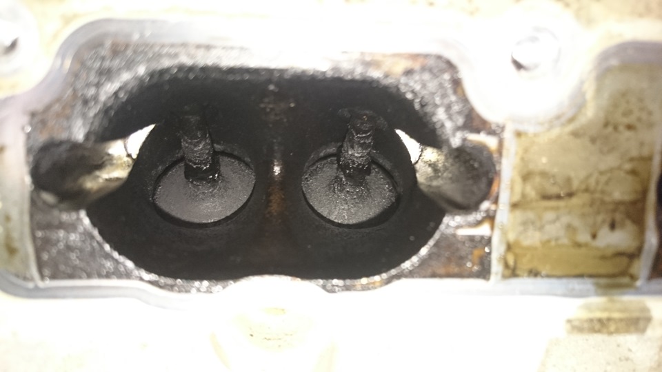

Не секрет, что наши FSI страдают проблемой закоксовки клапанов. К 90тыс пробега, кокс на клапанах достигает невероятных размеров, это влияет на многие факторы поведения автомобиля — мощность, расход. Я сам не верил в это, до опыта.

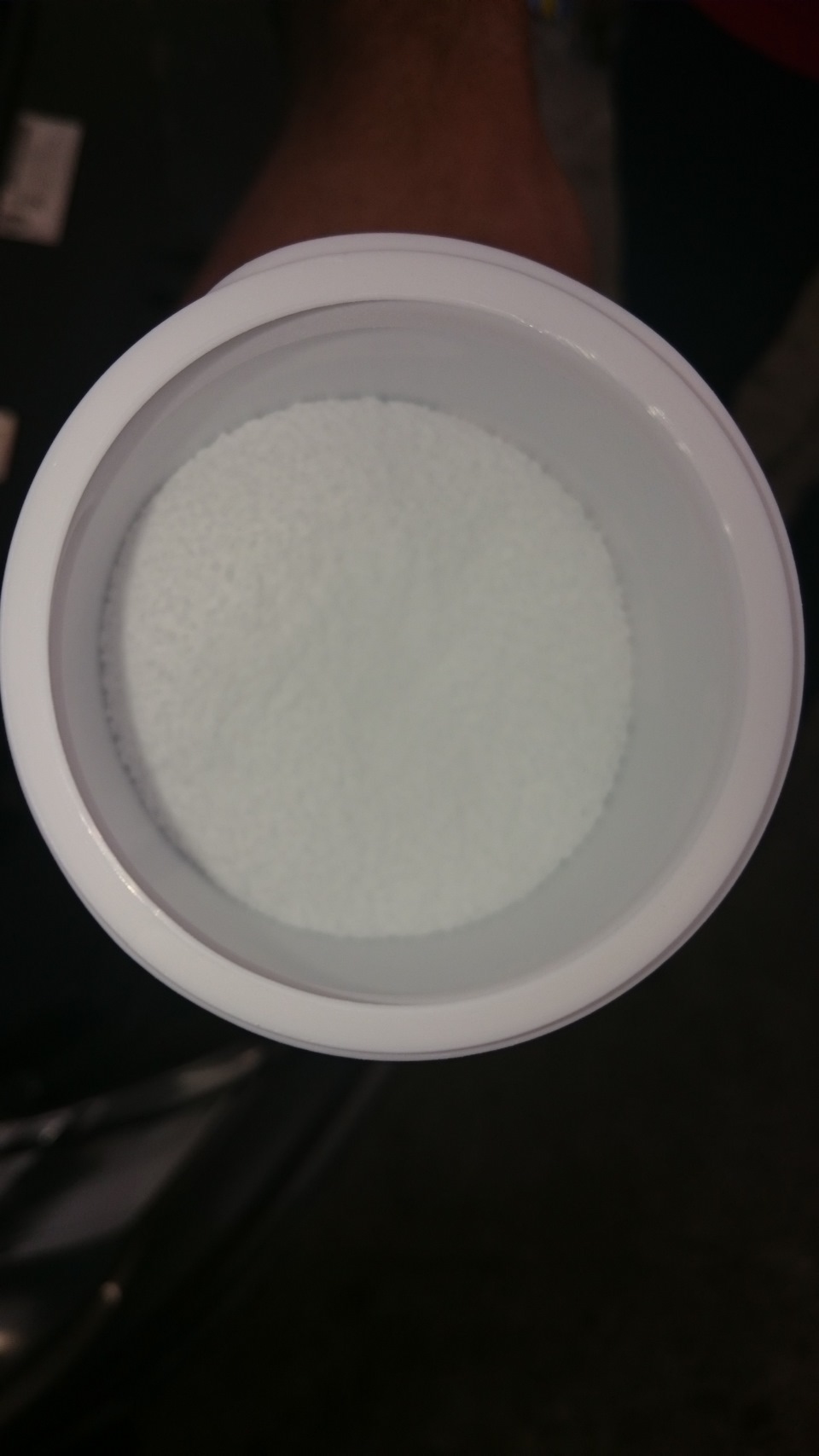

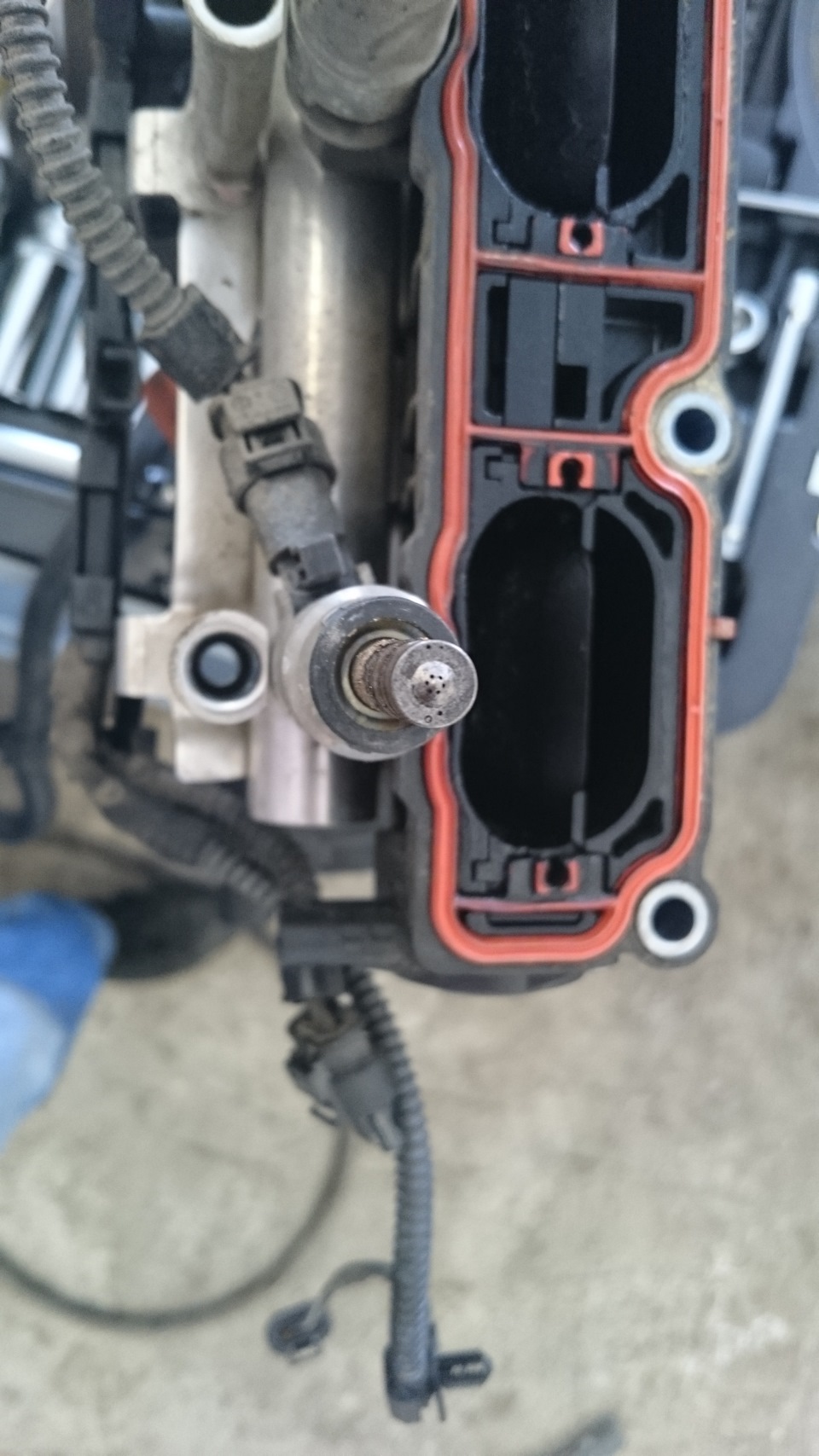

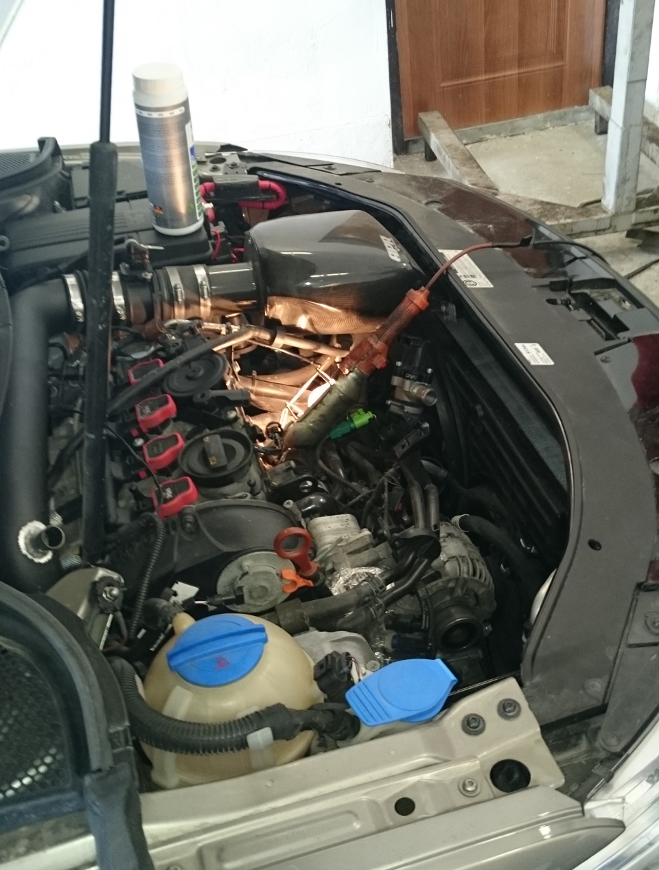

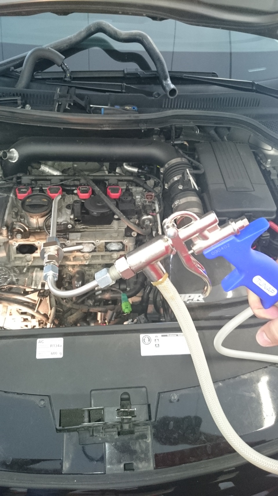

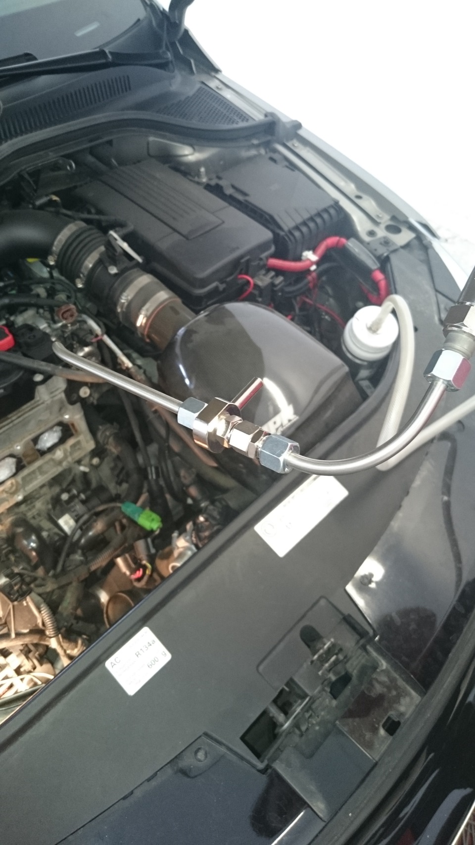

Суть аппарата заключается в чистке клапанов без разбора ГБЦ. Снимается впускной коллектор и происходит чистка пескоструем.
Не понравилось, что порошок, используемый аппаратом угваздал все подкапотное пространство и машиноместо в сервисе.

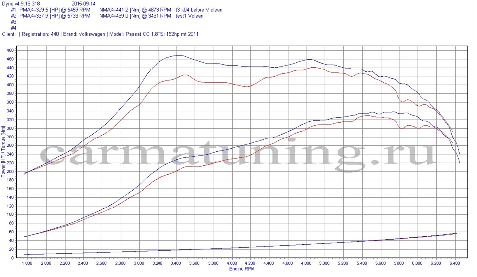

Первым делом поехал заправился 98м бензином, на нормальной заправке. Дальше сделал замер на дино стенде.

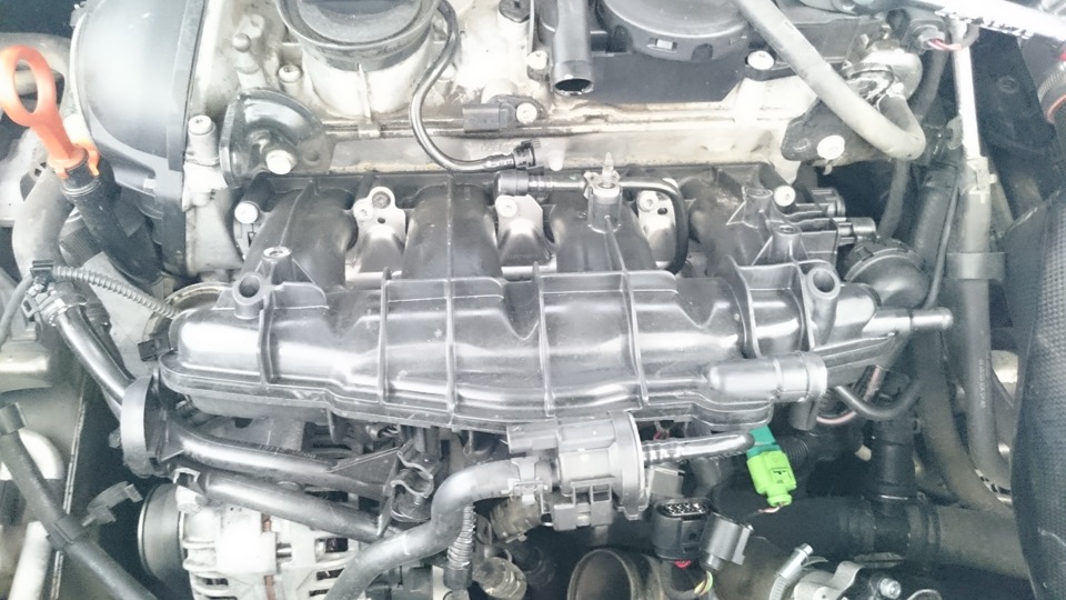

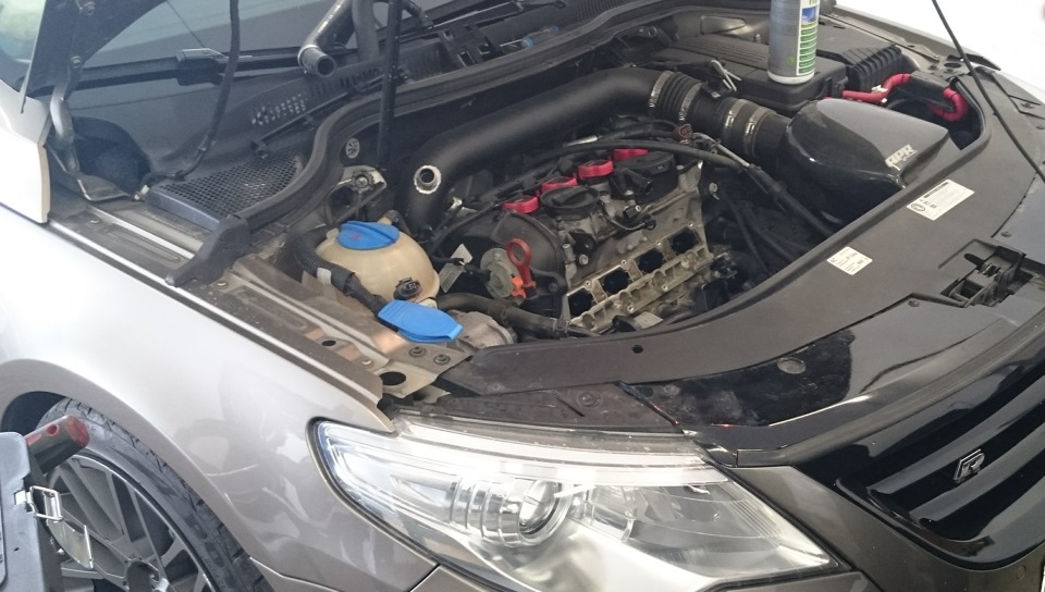

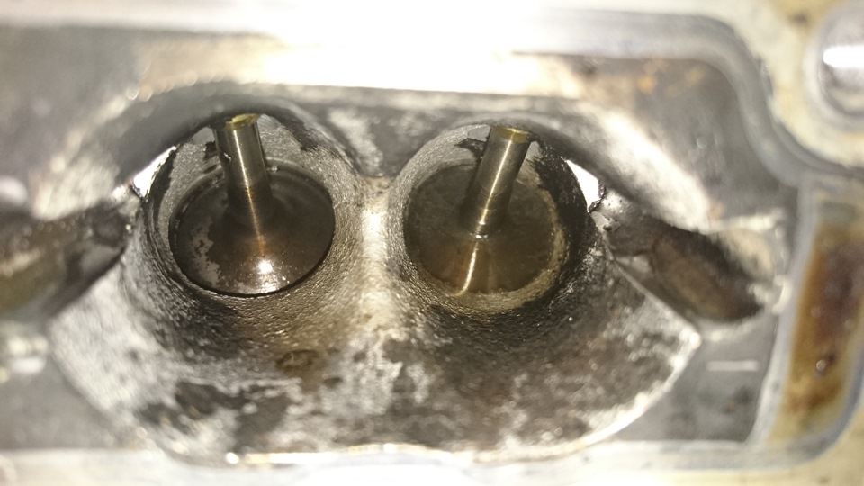

Сняли впускной коллектор. На удивление клапана в принципе были не такими уж и закоксованными, по работе видели гораздо плачевнее состояние.
Провели чистку клапанов, после работы в каждый цилиндр заливалась жидкость, растворяющая порошок. При этом, жидкость не уходила в цилиндры. Клапана держат хорошо.
Собрали и я поехал на замер уже "почищенным"
Судя по логам, до и после — стало большее наполнение цилиндров, чуть больший УЗ
Горб на графике исправить не удается, судя по логам, именно на этом горбе просаживается давление турбины. Из-за чего это — выявить никто не может. Да и уже как-то нет желания с этим разбираться.

Ого !разница как будто чип сделал…50н.м., прям не верится
где-то 30 момент!
На 5800 хороший провал был пропал же?
угу
