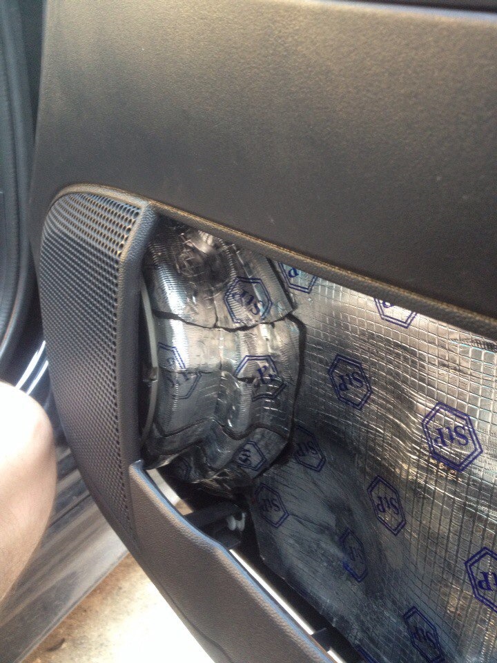

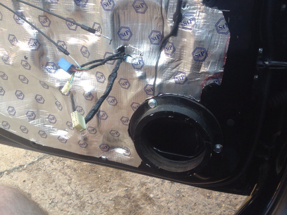

После проклейки дверей приступил к установки подиумов в передние двери!
Съездил на рынок, купил подиумы под 16,5см динамик. Просверлил 3 дырки сверлом на 8, и затянул все дело болтами с шляпками на 8 и гайками. Затем кусочками Визомата МП2 обклеил сам подиум, для надежности и жесткости самой конструкции и примерил динамик!
Все установлено, силовые провода уже есть и обжаты, осталось проложить, в процессе закупка проводов для динов, собирание меж-блоков, змейки, гофры и остального.

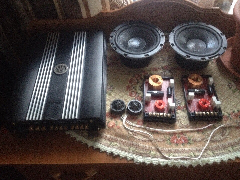

А пока думаю как подключать систему которая мне досталась, а то есть на фронт 2х компонентные DLS R6A с твиттерами TA25 и 4х канальным усилителем MA-41! Изучив драйв и несколько сайтов по звуку, понял что лучше подключать поканально, без кроссов, но нужна хорошая настройка, иначе спалить можно на раз два!
Знающим прошу помочь в выборе! :)))

У меня усилок такой же, тоже ждёт своего часа — буду поканалку делать .
На подходе подключение, тоже в поканалку буду) С настройками еще не особо разобрался, как поканалку разруливать, ни чего сложного? что скажешь? :)
Настраивать пок. будет опытный человек .
