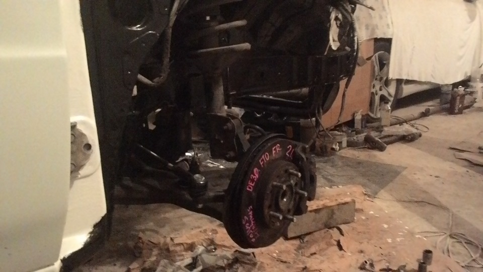

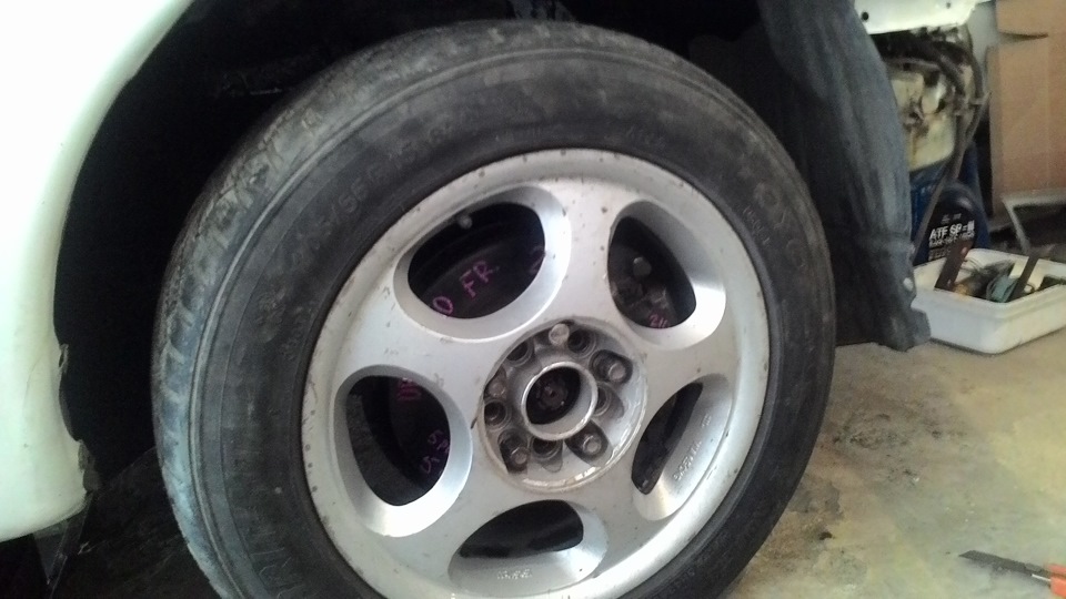

И так, описываю перед:
Полностью кулаки в сборе от MMC FTO. Становятся болт-он. Имеют только одну отрицательную сторону — отверстие под рул. наконечник расположено чуть дальше от центра кулака. В принципе — никакого криминала. Немного уменьшенный выворот и чуть ниже острость руля на станд.рейке.
Так же есть её одно отличие, не влияющее — ступичный подшипник на ФТО толще.
Но мне пришлось оставлять кулаки от Лансера, так как датчики АБС дико закисли в них. А ФТОшные кулаки пришли без датчиков. Пришлось покупать новые ступичные подшипники от Лансера (Koyo) и сальники. Далее — всё как при стандартной замене ступичного. И заменил грязевые щитки. Кулаки от ФТО отправились в топку…

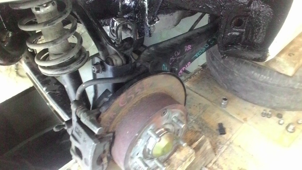

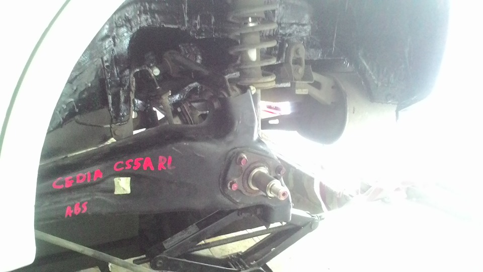

Далее — задняя ось:
Тут пути разделились. Так же можно было поставить задние рычаги в сборе от ФТО. Но полностью комплектную пару за разумные деньги найти не удалось. Поэтому мне пришлось от них отказаться.
Далее, заранее был подготовлен ещё один план: ступицы от Lancer Cedia CS5W. Инфа: www.colt-club.ru/forum/in…0%D0%BC%D0%BE%D0%B7%D0%B0
Тут более муторно. Начальный план — делать на рычаге от CK. Даже втулки выточил (вн.диаметр подшипника у СК — 28 мм, у CS — 30 мм). Но решил примерить рычаги от Цедии и меня понесло…
Проблем довольно много:
1. Переделывание крепление троса ручника и самого троса. В принципе — самое лёгкое. Описано на кольт-клубе.
2. Тормозные трубки/шланги. Так же описано на кольт-клубе. Шланги использовать только от Цедии. И при прокачке — смотреть на соединения. У СК и Цедии немного разные штуцера.
3. Замена сайлентблока малого рычага на бескосточковый. У Цедийного рычага есть ухо, у СК — косточка крепится к ступичному рычагу двумя болтами.
3. Выставление сход-развала. Это ещё то гемор… В первый раз поехал — сход -1 гр, развал -2. Выхода четыре: два варианта — покупка регулируемых рычагов (www.exist.ru/Parts/Defaul…pid=68E0952D&flag=1066530, www.exist.ru/Parts/Defaul…pid=6910952D&flag=1066530), ещё два — удлинение/укорачивание верхнего или короткого рычага методом болгарки и сварки. Выбран был наиболее менее затратный вариант — укорачивание среднего (короткого) рычага. В первый раз укоротили на 5 мм (сход -0,27/ развал -0,9). Пришлось ещё раз укорачивать на 0,4 (для того, чтоб была возможность регулировки). Итог — сход +0,02/развал -0,5 на оба колеса).

Минимальные необходимые запчасти:
— кулаки передние в сборе от FTO (если машина с абс, то желательно с датчиками, чтоб не получился такой гемор, как у меня)
— задние рычаги в сборе от Lancer CS5W, CS9A, CS9W (главное на 5 болтов). На полный привод — от Airtrek/Outlander.
Если эти запчасти придут в сборе и в хорошем состоянии, то надо будет или покупать регулируемый рычаг, или, как в моём случае, покупать два сайленблока и укорачивать рычаг.
