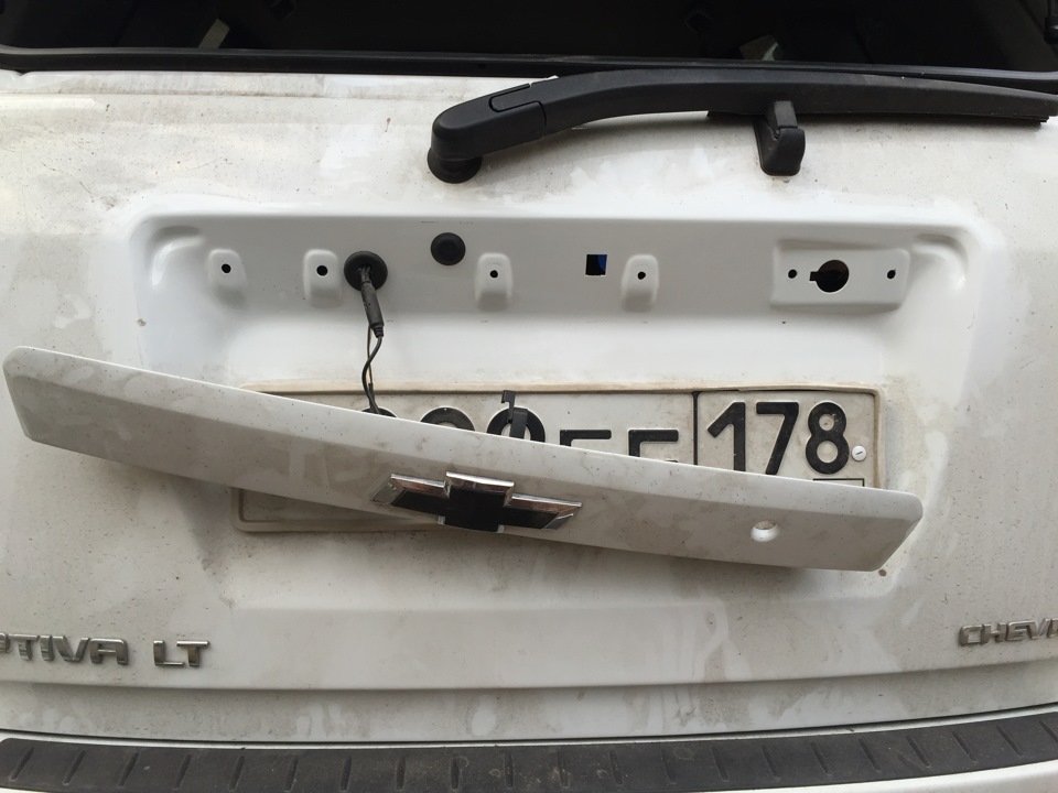

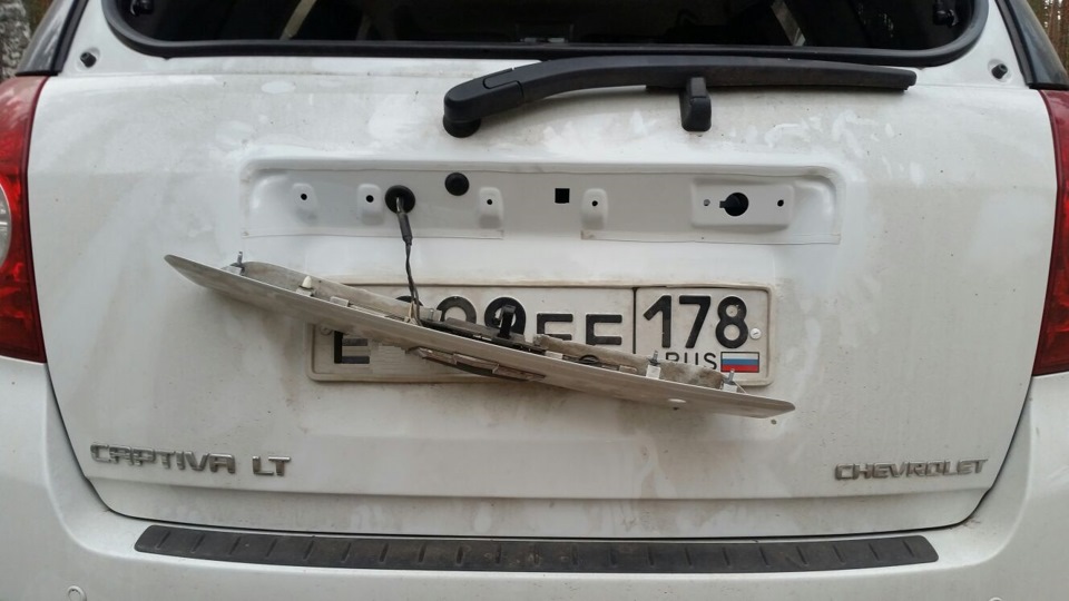

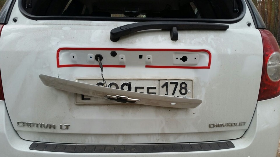

В выходные, пока семейство собирало ягоды и искало грибы, я решил заняться небольшой доработкой, поскольку покраска по гарантии (www.drive2.ru/l/6514136/) не дала должны результат и криворукие мастера дилера сделали все так, что через 3 месяца краска вновь облезла до краски.
Точечно подкрасил карандашом место где облезла краска, и проклеил все силиконовым двусторонним скотчем, который заказывал на aliexpress (ru.aliexpress.com/item/10…960015&shopNumber=1380130). Нужно было сделать все сразу, сам не понимаю почему так затянул, но видимо надеялся, что у дилера сделали все по человечески.

Зря полностью проклеил. Нужно оставлять просветы для вентиляции. Влага по любому туда попадет, а вот выйти уже ей сложно будет. Там по идеи вообще по углам да посередине нужно точки поставить и достаточно.
Оставил место снизу где ручка, посмотрю через полгодика, если что чуть-чуть подрежу для слива.
У вентиляции есть приток и отток, т.е. в одном отверстии не может быть обе функции ) т.е. нужно как минимум еще одно для создания продувки.
Сейчас глянул внимательнее, там продувка идет в районе ручки, причем достаточно большие щели, которых должно хватать.
Время покажет.
Немного иначе скажу — в парнике капли влаги и т.д. всегда скапливаются под "потолком", т.е. испарения идут вверх, потом оседают вниз и т.д. Получается круговорот воды… В твоем же случае аналогично — сквозняка не возникает, что позволяет не сушить пространство внутри.
В общем это я просто совет даю. А так конечно время покажет )
Пробежался по другим сейчас темам, нашел несколько человек проклеивавших полностью без жалоб на скапливание воды. Так или иначе там сквозняка нет, и рамка прилегает настолько плотно, что натирает крышку багажника по всей поверхности.
Дилер при покраске, установил двухсторонний скотч сверху и по бокам одной полосой, но не уделил внимание именно проблемному месту, а я заодно и снизу решил проклеить.
Теперь ужо поздно пить Боржоми ))) Будем смотреть…

Дмитрий, при всём уважении к высказанному мнению, сомневаюсь, что на Каптиве возможно что-то так загерметизировать, как Вы обрисовали. Я проклеивал верхнюю кромку, и оставлял нижнюю без проклейки. От воды, стекающей по 5той двери и затекающей под хромированную накладку, ржавеет крепёж подсветки номера, грязь скапливается в тех же плафончиках и камера "умирает", если не сделать как автор топика. Я, правда, для этого использовал простые резинки черного цвета, для оконных рам. Они есть во многих магазинах строительных материалов, каких хочешь профилей, толщины и цвета. Не надо нигде заказывать. Цена вопроса-смешная (даже было неудобно так мало покупать), 1 евро
Да проклеить можно чем угодно, только вода, которая туда попадает там и остается. Потом оседает на плафонах, камерах и т.д. Таким образом для "ослабления" эффекта конденсации Я ВЫСКАЗЫВАЮСЬ в пользу небольшого "проветривания". Повторюсь, что вода туда по-любому попадет, но т.к. нет "сквозняка" (не знаю как еще объяснить), то влага убираться не будет. Да, накладка тереть тоже не будет… В основном же автор эту цель преследовал.
Перечитал еще раз. Согласен, автор именно эту цель преследовал.
