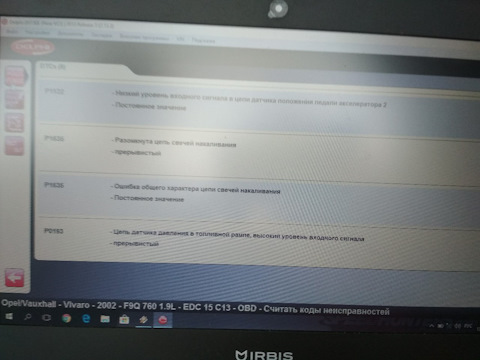

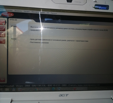

Ехал как то утром на учебу, была Пробка — скорость движения 1-2 передачи.
С 1 ой трогался машина просто глохнет, или на 2 ой еду, газу даю обороты не поднимаются. Машина снова глохнет.
Так было на протяжение 2 км, машина раз 5 глохла.
Глохнет с чеком STOP engine.
Думал, может типо что-то со сцеплением.
А нет, когда сцеплением все же что-то резко либо без газа трогаешься она глохнет но без чека.
И ЕЩЁ!
Плавали обороты, точнее стоишь а они сами повышаются на чуть чуть.
И плавают.
Надоело мне всё это.

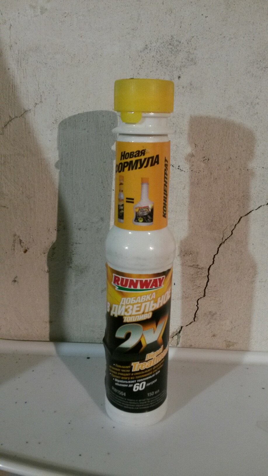

Купил присадку для очистки топливной системы.
И о чудо! Помогло!
Забыл что такое плавающие обороты и STOP.
Но надолго ли это?
Думаю, что пару раз еще заправляюсь и снова начнется эта проблема…
Что это ТНВД уже конец?
Комментарии 1
Мнений конечно может быть много и разных, но я бы не советовал лить в бак всякую дрянь. Это запрещает и сам производитель топливной и мой друг топливщик, занимается исключительно дизелями, он сказал что можно добавлять в солярку только антигель зимой, все остальное убивает форсы и насос и как следствие дорогостоящий ремонт.
