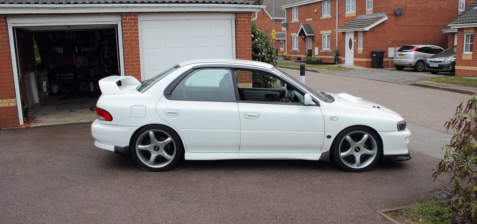

Думаю резина за арки на кочках будет задевать. .ставил себе в свое время на диски с вылетом +35 резину 215 45 17…задевало. .ну и профиль конечно маленький, у меня была одна ямка и два колеса с одной стороны сразу на выброс. .так что или качать под 2.5 очка или очень аккуратно ездить
Комментарии 5
диски на белую импрезу. там расширены арки на 4-5 см
А.тогда нормально должно быть. .но нагрузка на ступичные подшипники все равно повышенная(
Они у тебя 5х114,3?
5x100
