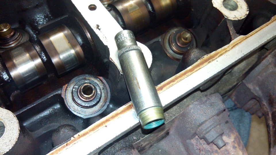

После всех манипуляций с притиркой клапанов перешел к дальнейшей сборке. Ставим на место новые маслосьемные колпачки. Они ставяться удлиненной головкой, можно надавить и они становятся на посадочные места, но нужно немного постучать молотком, не сильно. Т.к. есть риск их повредить. Они, в принципе, легко становятся на место.
