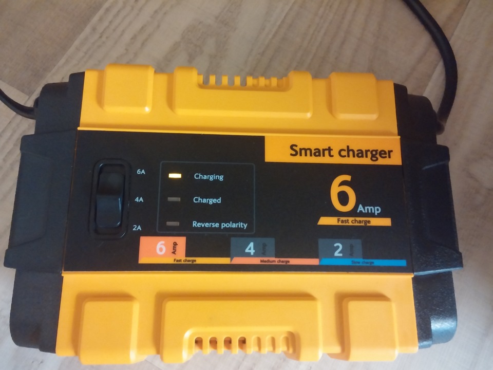

Купил модное зарядное устройство, которое по заверениям производителя может воскресить мертвого:
У зарядника несколько режимов. На среднем он по заряжал пару-тройку часов. Я переключил на самый слаботочный и оставил на ночь.
Утром поставил на авто. Завелась как обычно. Проверил, что генератор нормально заряжает аккум.
Оставил без движений на выходные. Вечером в воскресенье опять не получилось завести.

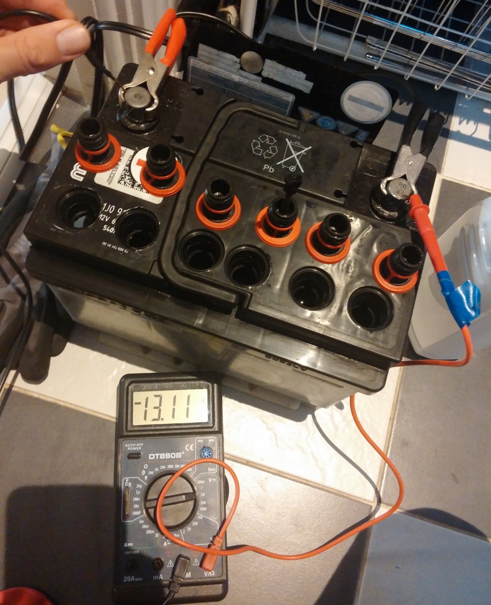

Мультиметром проверяю, 12 вольт. Включаю зажигание и напряжение падает до 10 вольт, проворачиваю до стартера и падает до 6 вольт. При этом стартер даже не пытается вращаться, в это время под капотом щелкает много раз какая то релюшка (защита что ли от слабого напряжения?) и комп начинает выкидывать разного рода ошибки: и рулевое каюк, и ошибка DPF фильтра и EGRа.
Короче приехали, ясно что аккум не жилец.
Погонял еще раз зарядным, через пару часов опять то же самое.

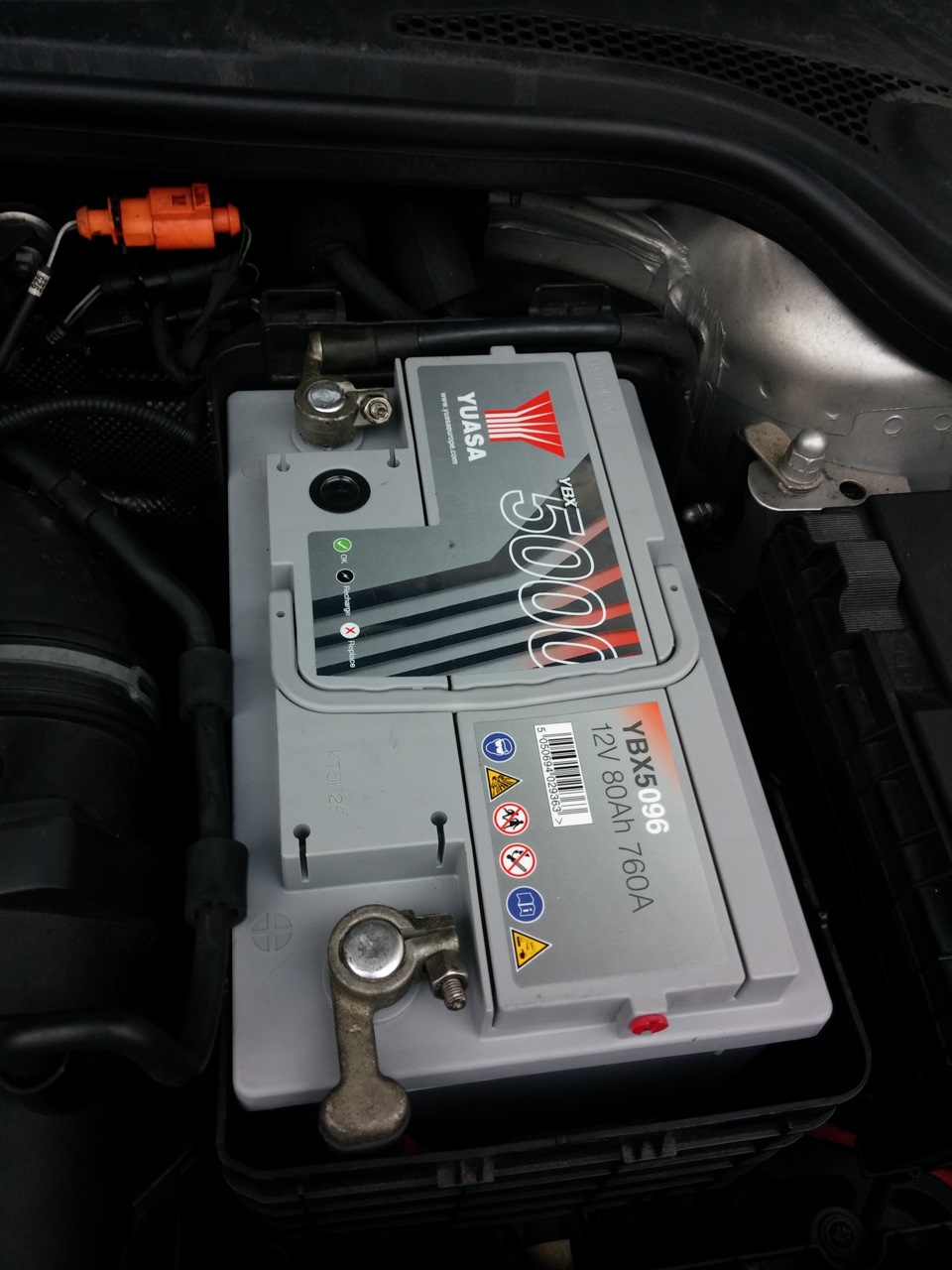

Купил новый аккум.
По размеру новый на 2-3 сантиметра длиннее. При покупке боялся что не поместится в мой бокс. Но все оказалось ок. Походу старый стоял уже меняный и поставили самый дешевый но неймный.
На старом я оторвал наклейку с ТТХ, но по остаткам там что то начиналось на 6хх.
У нового ТТХ:
Battery Capacity [Ah]: 80
Cold-test Current, EN [A]: 760
www.somora.ie/Part/TecDoc/1/YBX5096/3725/130056724
Стартуем с пол оборота, прогревая свечами только один раз :)
