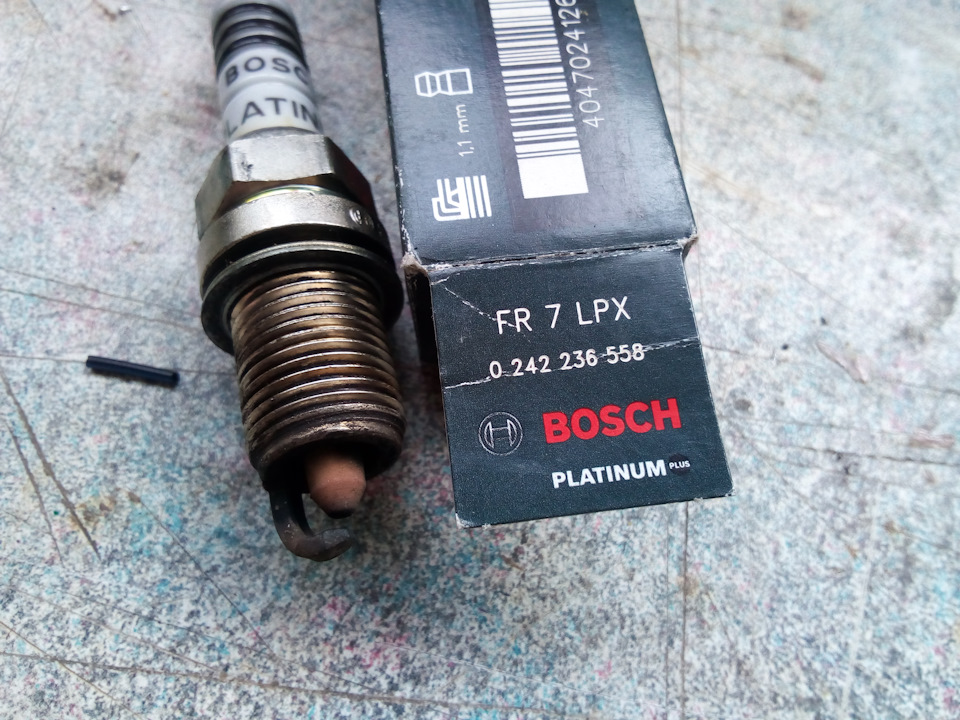

это не тетраэтилсвинец, а ферроцен, соединение железа. Еще могут быть соединения марганца. Эти два типа соединений покрывают изолятор рыжими отложениями. Кстати, официально запрещены к применению.
А какой бензин заливал? А то у нас тут Газпром свои заправки открыл. Я такой радостный, а там поди тоже всё красным красно. Надо проверить. Я 95й лью в Прелюда, а в Одика 92й Кстати поставь свечи PZFR6F-11, сразу всё поймёшь.

а что это за свечи странной формы?
Свечи Bosch platinum. На фотке видно номер каталожный
а что платина лучше иридия не знаешь?
На счёт лучше, наврятли. Лучше простых точно. Цена их радует, последний раз брал за 1000 комплект. А иридий на мою 700-800 за шт.
иридий брал по 550 вроде NGK Рекомендация Хонды
Ну я то на свой мотор говор, про H23A
а ясно они еще и другие? думал тоже самое
Согласен с предыдущим комментарием.
Высокое содержание в бензине тетраэтил-свинца. Надо менять АЗС
Я примерно так и предпологал, гребаный Газпром.
Заливал в последнее время ихний G95, хоть и нужно 98
nickolay2i
Нет, это не ТЭС.
