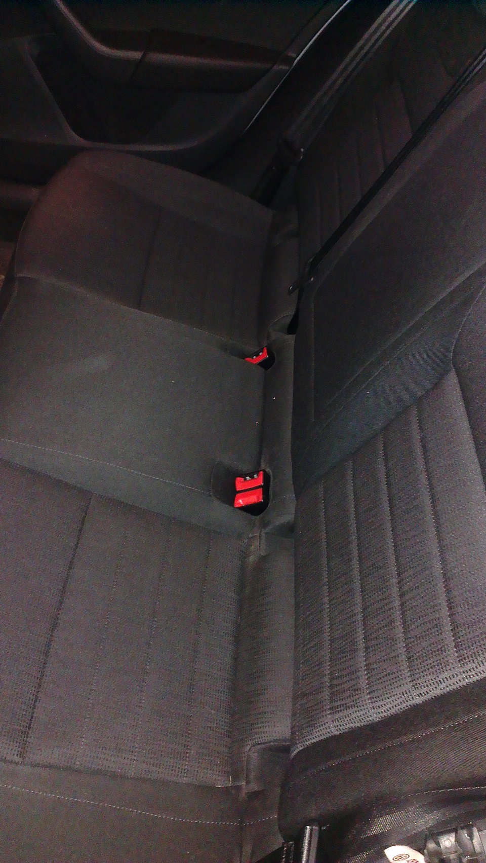

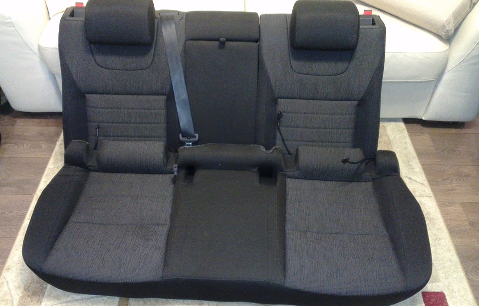

Жена стала жаловаться, что садиться на холодный диван не комфортно. Первые мысли были набросить сторонний подогрев «Емеля» и обойтись малой кровью. Ценник на обогрев «Емеля» примерно 2 т.р.
Но захотелось подлокотник и возможность в будущем одеть родные кожаные шкурки. Так пришло понимание что хочу задний диван от элеганса с подогревом.
В контакте меня нашел таксист, и предложил со своей машины диван но только в обмен на мой.
Поменялись.

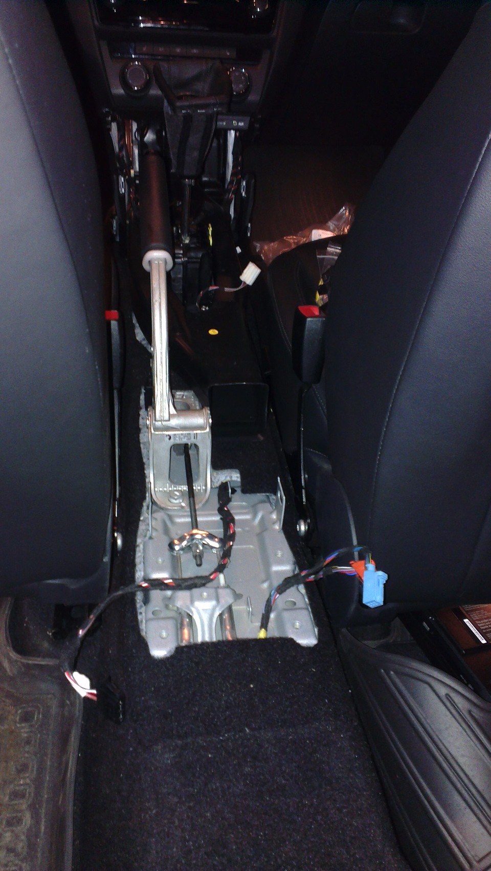

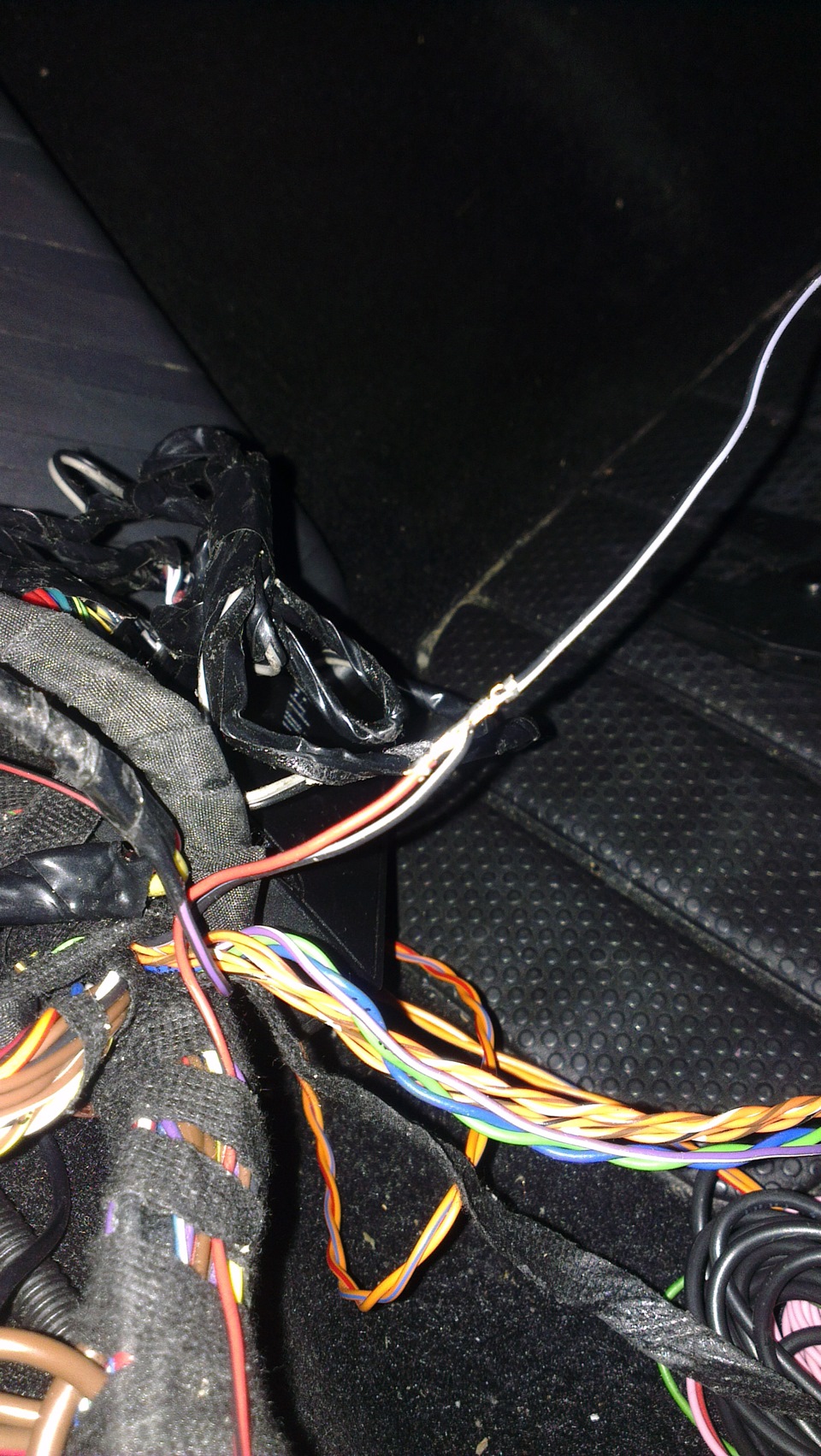

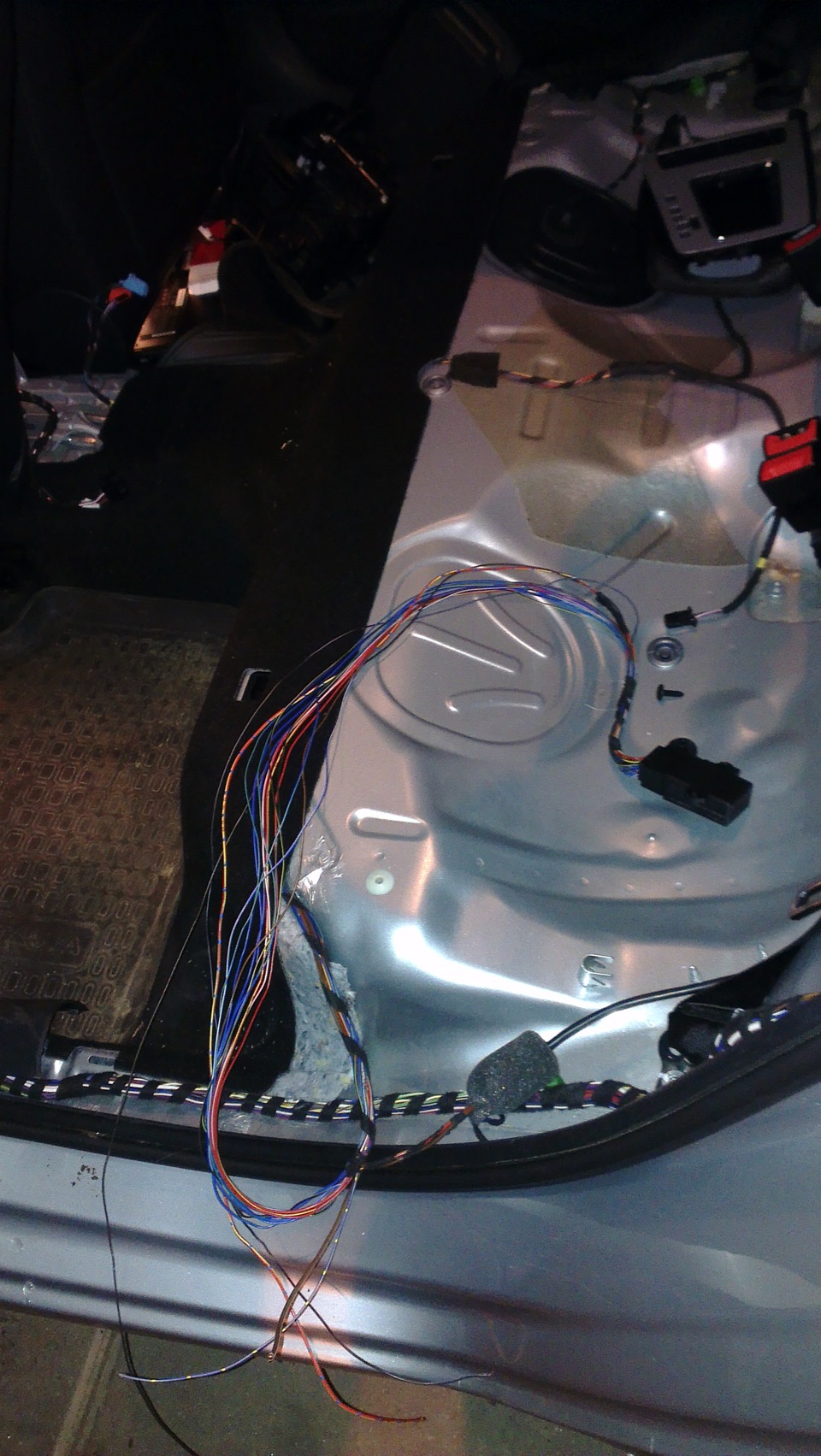

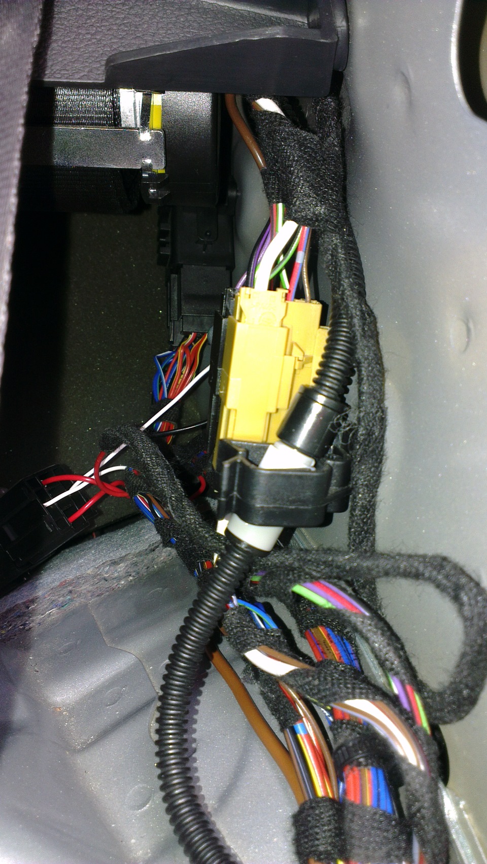

Приехав на разбор увидел что с машины были сняты передний подлокотник, задний диван, но проводка от обогрева была цела. Снял проводку обогревов и блок управления. Был не ловкий момент когда потрошил основной жгут чтобы вытащить проводку только обогрева. Разборщики надеялись что я его заберу весь но обломались. Итог проводка от кнопок и блока управления была у меня на руках, четыре управляющих проводов были обрезаны на уровне ног задних пассажиров. Вместе с проводкой был взять блок управления.

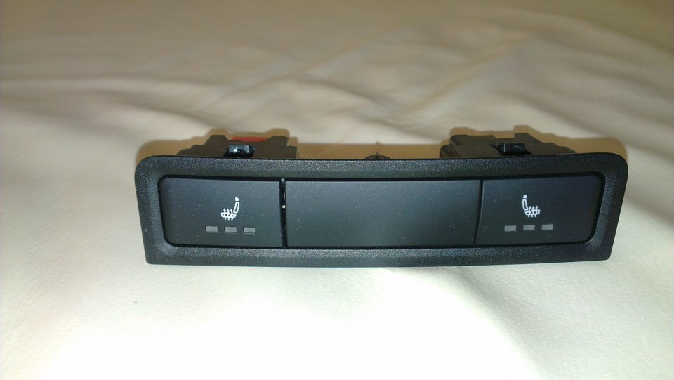

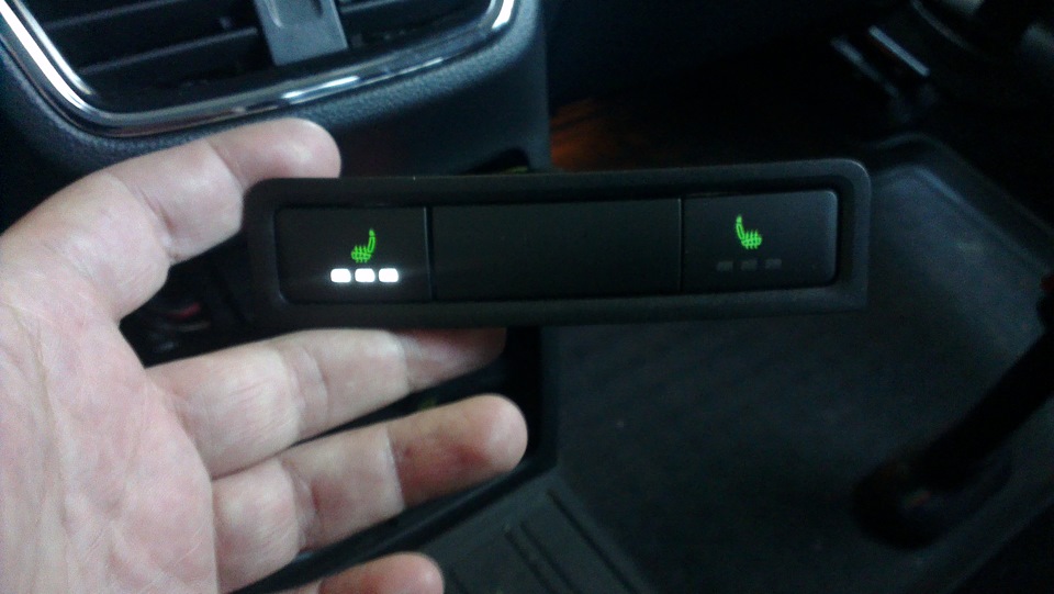

Кнопки были заказы у очень хорошего человека Mkuklenkov.
Итого запчасти:
Диван – 7 т.р.
Кнопки(5E0963105AWHS, 5E0963106AWHS) – 2 т.р.

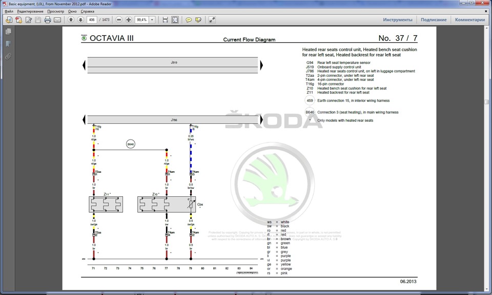

Если собирать проводку саму:

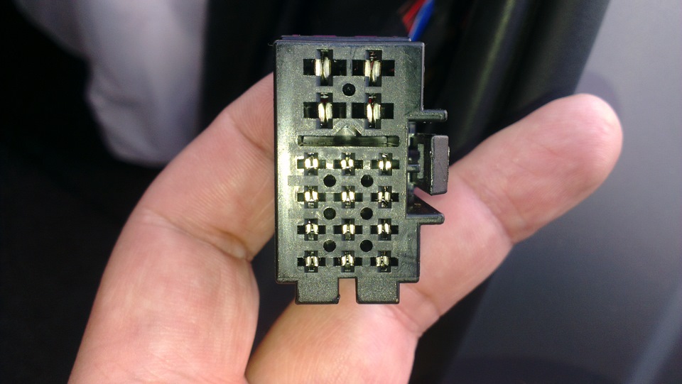

Блок управления — 3AA959772
Разъем для блока — 6Q0937713, пины N10335706 – 12, N90684405 – 4
Разъемы для кнопок — 4D0971636B, 4D0971636D пины N90764701 – 10
Разъемы подогревов
Низ 3B0972722 – 2 шт. пины N10335706 – 8
Спинка 3B0972712 – 2 шт. питы N10336005 – 4

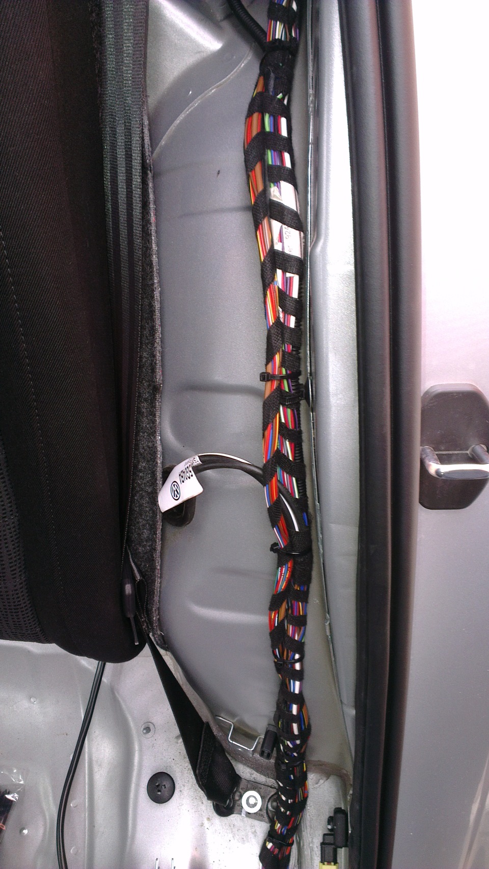

Снимаем передний подлокотник и диван.
Укладываем проводку, прячем под ковром.

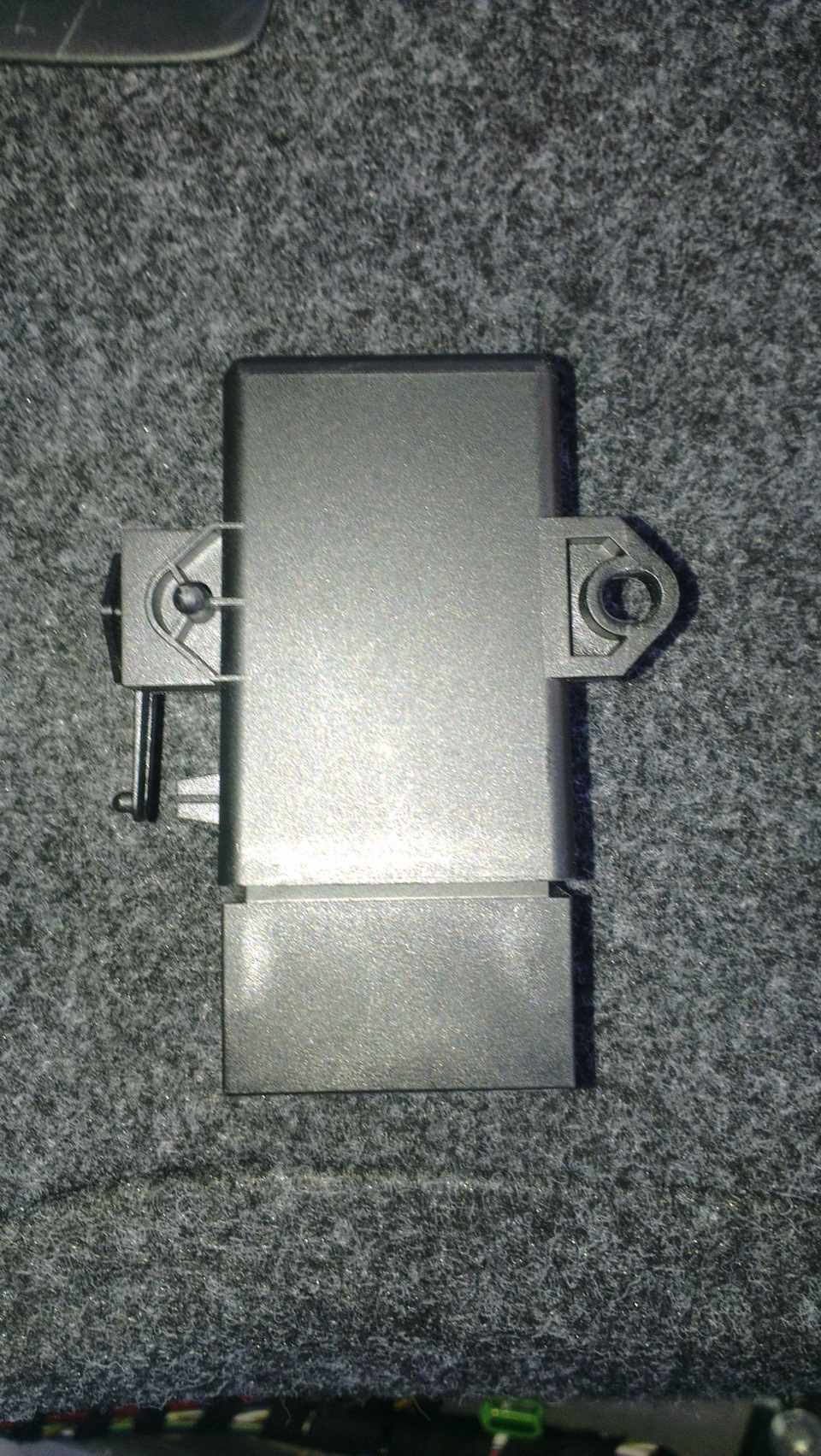

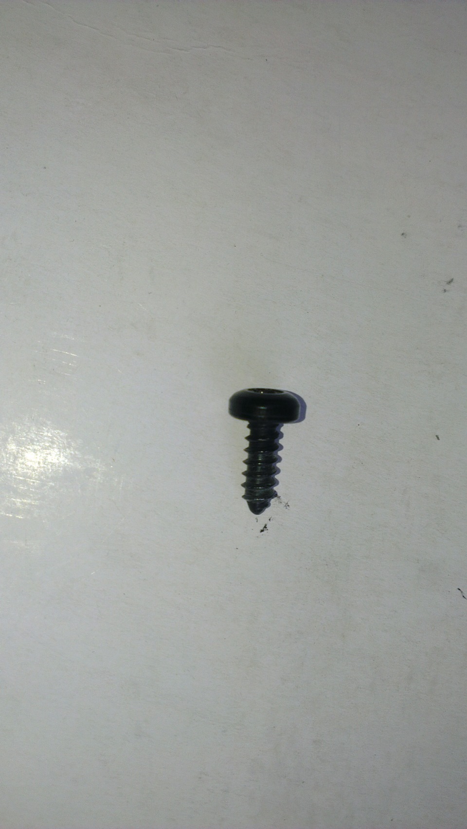

Прикручиваем на законное место блок управления, дырка для самореза в метале есть.
Проводку вырезанную из основного жгута, вплетать в свой жгут не стал, смотал ее матерчатой изолентой и стяжками прикрепил к основному жгуту.

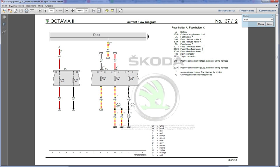

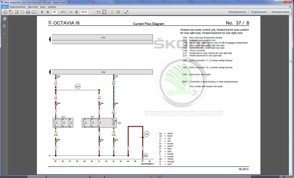

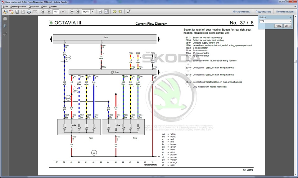

Наращиваем и тянем отрезанные провода:
Один провод в блок предохранителей — предохранитель 11(25А)
Один разъемы под ногой водителя – здесь маленькая хитрость нужно тянуть до 34 предохранителя но можно его взять из колодки под ногой водителя, управляющий серо черный, 17-pin brown /12
Два до БСМ –
Коричнево-Черный Колодка «С» пин 46, был пустой обжал девяткой.
Серо-Голубой Колодка «С» пин 62, уже был провод пришлось цепляться к нему, это подсветка кнопок думаю можно было взять в другом месте, чтобы не тянуть через весь салон. Если у вас есть подсветка задней пепильницы, лучше взять от туда или с кнопок селектора передач.
Все провода соединялись обжимным соединителем.
В кодирование блока 09 указываем что есть задний подогрев.

Блок управления задними подогревами — не надо у ОД прописывать? Там нет защиты компонентов?
Нет

Подскажите. Так просто ведь кнопки не вставить. Там другая пепельница идет под обогрев задних сидений?
Если у вас нет розетки то нужна другая задняя крышка, с розеткой проще там дырки есть.

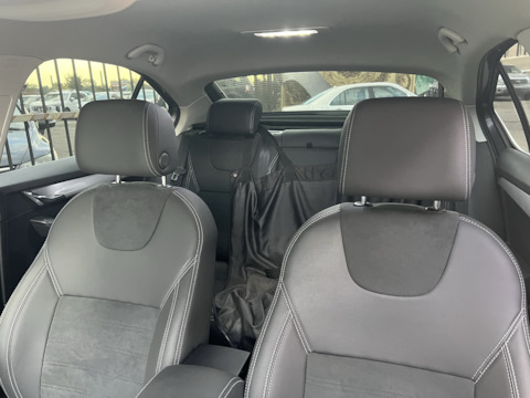

Работа колоссальная… Подскажи так у тебя сейчас получается расцветка заднего дивана и передних сидух отличается?
Да отличается, может надену шкурки или чехлы по приличней.
Я просто тоже сейчас подлокотник устанавливать буду… Думаю как бы шкурки на передние тоже одеть, но боюсь из за паролона не подойдут
Если ставить шкуры от элеганса, нужно менять поролон и подогрев. Или их резать очень аккуратно.
