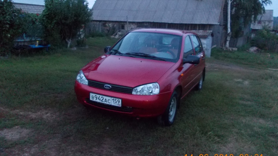

Вообще давно не писал, все некогда было дом купили обустраиваем! Что то я отвлекся! Вообщем ехали мы в пермь дорога кто ездил через Юго камск знает горы, на одной из гор перед подъемом набрал скорость и на нырке услышал щелчек и машину как за хвост схватили не поехала она никак. Загорелся чек — остановился, попробовал съехать едет максимум 40 и одни обороты на педаль не реагирует! Ну думаю попал я за 200 км от дома искать сервис!Благо бортовик есть — посмотрел ошибка низкое напряжение разьема педали газа! Нагнулся посмотрел, а разъём выпал совсем! Вставил его и машина ожила! Потом вспомнил педаль снимали когда меняли радиатор печки, видимо плохо вставили! Всем ровных дорог!
Lada Калина Универсал 2012, двигатель бензиновый 1.6 л, 81 л. с., передний привод, механическая коробка передач — поломка
