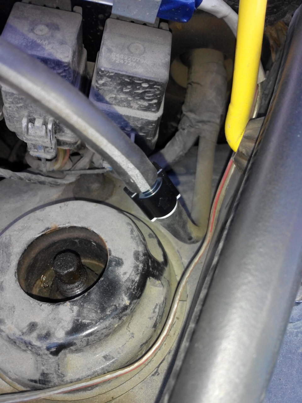

На днях перестала брызгать одна форсунка, сначала подумал что засорилась, потом и вторая перестала…
Решил посмотреть в чем дело, оказалось — сломалась форсунка у основания, для замены начал искать номера аналогов и заменителей …
Номерок родных веерных — 05160308AA, но цена нынче совсем не гуманная :(
Подходят от Toyota Camry — 85381AA042
Себе решил поставить от Volvo —30655605, благо были в наличии по 490р за шт
Ещё заказал клапан системы омывателя Toyota — 85321-26020 ценой 150 р
Номера обратных клапанов других производителей:
14 50 650 – клапан Opel;
2875024 – аналогичный клапан GM;
30896546 – клапан одинарный Volvo;
1392074 – клапан двойной Volvo.
Вот нашел халяву

А чем отличается одинарный клапан от двойного?
На каждую писалку ))) свой клапан
Т.е. нам на ПТ нужно купить либо два одинарных, либо один двойной?
От тоеты стоит копейки — за глаза хватает одинарного
А для чего нужен клапан?
Клапан не даёт воде стекаться по шлангам, щётки уже терут не на сухую!
У меня тоже вольвешные стоят и после 2 с половиной лет пришёл к мнению, что они мне не нравятся, слишком угол широкий…
Надо бы от Тоёты попробовать или ещё какие…
К сожалению не помню у кого в блоге РТ-вода писал. Я на Кузьме купил веерники для нашего Ваза за 50 руб/шт, поставил и никаких проблем уже 3-й год. Зачем переплачивать за такие мелочи?
Поставил товарищ у меня за 30 руб, так они также и брызгают
У меня тоже правая плохо брызгает.А если не секрет, сколько стоит оригинал?
На экзисте около 1400 за шт
Я себе тоже от Volvo поставил, отлично брызгают!
Главное не очень дорого !
