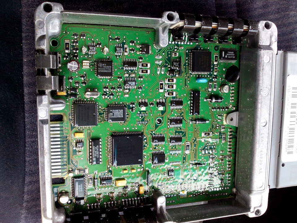

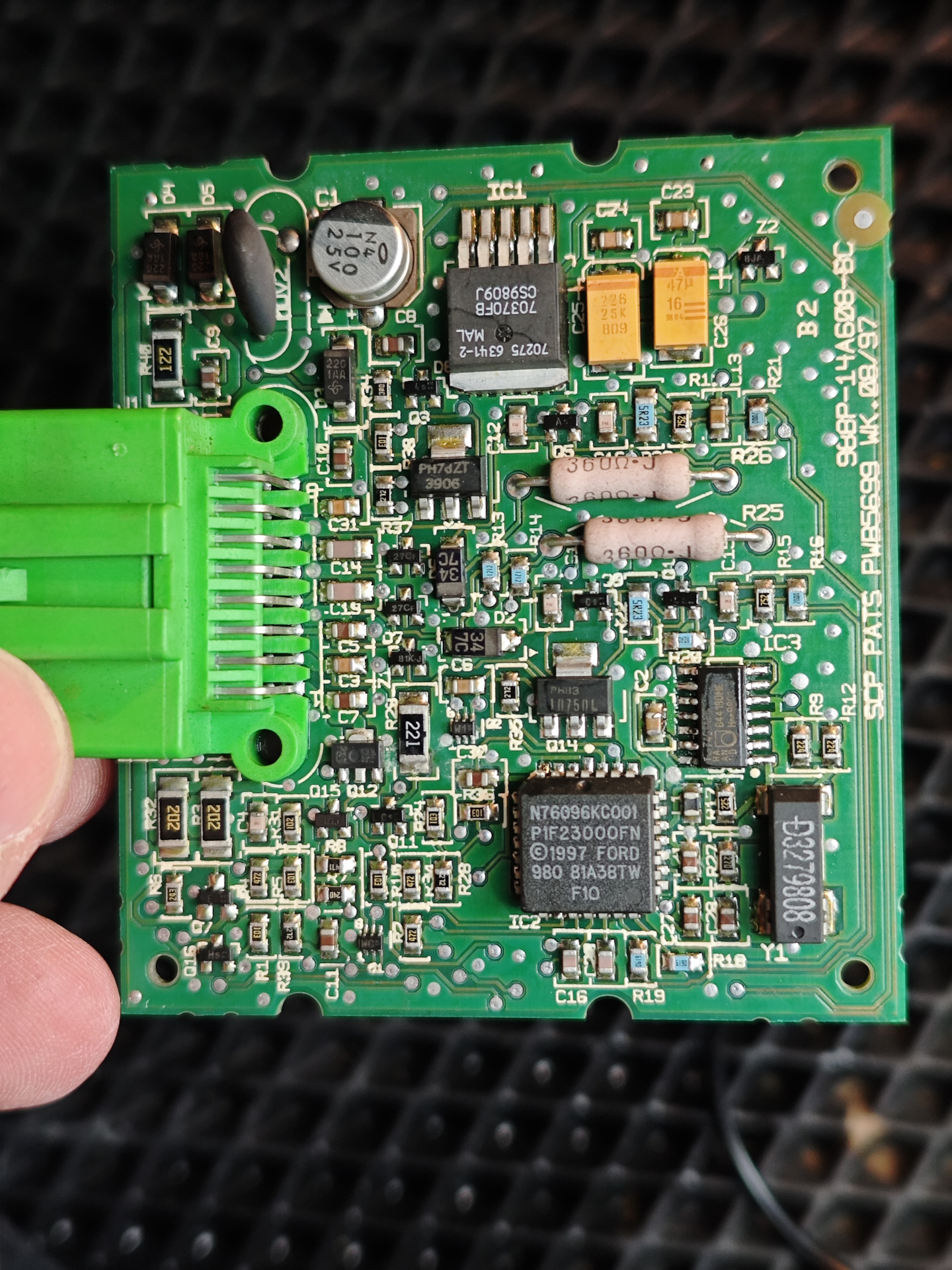

Давно я уже искал инфу о том как отключить иммобилайзер в своём эбу, но как многим известно это было не реально. Реально ещё как . Была инфа на буржуйских сайтах о том, что в блоках eec4 со встроенным иммо можно было удалить микруху TMS и поставить перемычку и всё. Оказывается этот метод подходит и к некоторым eec5 до 98 года (сильверам).Я уже не первый mondeoclub.ru/forum/topic/136093/

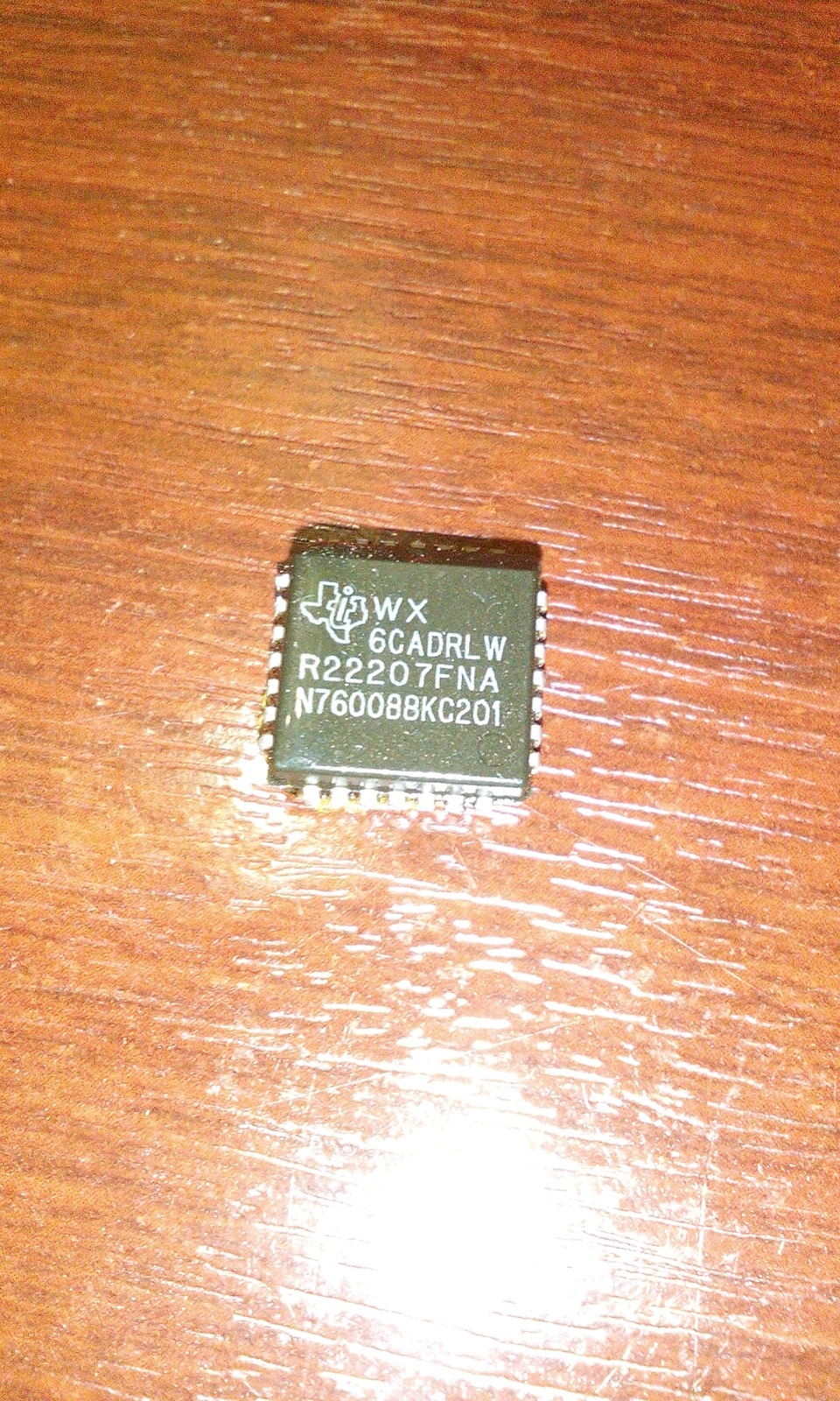

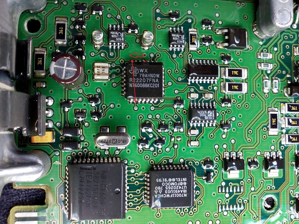

Итак вот сама микра иммо, отличительная особенность 4*7=28 ног

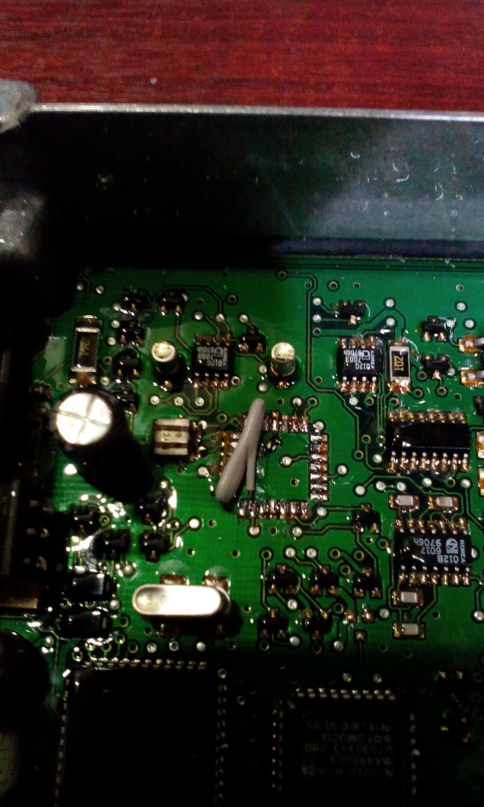

Сдуваем микру феном и ставим одну перемычку
Всё заводится с любым ключом, нет больше проблем с заменой эбу и тд.
В диагностике больше нет пункта PATS, лампа иммо просто молчит, нет ошибок .
Конечно-же метод подходит не ко всем блокам, должна как минимум стоять микра с ногами 4*7(28ног), но к моим подходит, а дальше нужно собирать базу данных где стоит такая микра

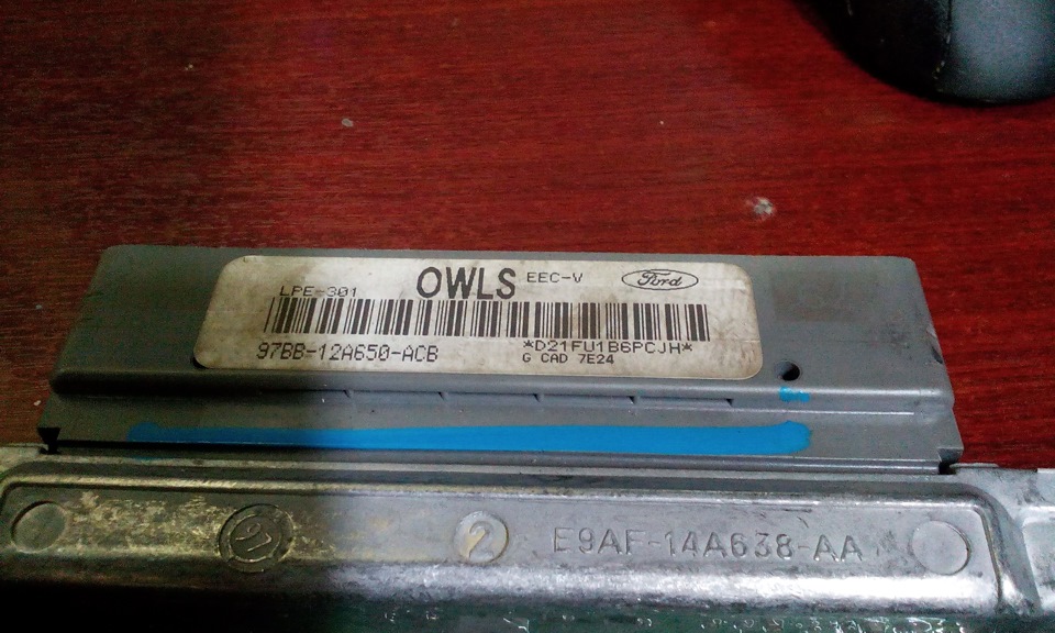

Сработает ли это на данном ЭБУ?
XS4F-12A650-GAA. IOTA. EEC-V.
LP4-331.
Нет, но, насколько я помню можно через форскан привязать ключи.

Не уверен. Но, можно вскрыть и посмотреть на плату. Если только механика.

Похожая микросхема замечена во внешнем блоке PATS 95GG 19A366 AE. Перемычку там пока никто не пробовал ставить для обхода иммо.
Перемычку на выносном блоке у некоторых срабатывала на мондео (номер блока не известен). На моём доноре с выносным блоком это не получилось (не распазнаёт блок иммо), особо эксперементировать не стал, донор ушёл в распил. Эти блоки бывают разные.
Знаю, поэтому указал его с номером. На скорпах замечены еще 2 других блока по номерам и их внутрянки нет.
Часто там эти блоки горят/сгнивают или проводка чудит, что осложняет оценку эффекта от процедуры, над исправным блоком мало кто будет перемычки городить.

На выносном блоке иммо мне не удалось победить, хотя микросхема там стоит такая-же (даже 2 если памать не изменяет).

Находил на бошевский внешний патс где-то — там внешний вид коробочки совсем другой, потроха пока не сравнивал

Подскажыте пожалуйста нужно удалить имо, е** EEC -4 стоит такая же микруха 4*7(28ног) но немножко в другом расположении на е** и под другим номером.На фото видно.Если ее выпаять то просто нужно соединить перемычкой теже контакты что и у вас на фото?Выпаивать буду не сам, просто хочу уточнить чтоб выпаять все правильно.
Должно подойти, инструкция взята именно от еес-4. Можно временно кинуть перемычку поверх микросхемы, если получится, то потом удалить. Если оставить микросхему и перемычку, то авто заведётся, но лампа будет мигать.
Добрый вечер. В моем случае процедура аналогична:?
Нужно вскрывать, по номеру не знаю. Если там стоит такая-же микросхема, то прокатит. Осторожно паяй, часто люди по неопытности запаивают соседние ножки. Удачи.
Спасибо. Завтра вскрою. Феном дело нехитрое

Выпаял чип. Стоял уже меняный. Все работает. Можно заносить в базу
Поменяный, это потому что меняли эбу, и проще оставить свой ключ ( а значит и эту микросхему), чем прошивать новый чип. Какой обьём авто? Мкпп?
я имел ввиду что в эбу уже ковырялись до меня — микра была не под лаком и припаяна "так себе". авто 1.8 мкпп 95-го года. теперь иммо отсутствует — стартер крутит, насос качает, искра есть и как результат авто заводится

Под бардачком, отдельным блоком. Первые цифры 98 ? Если да, то он вшит в эбу и ключи можно прописывать форсканом.

У меня ещё есть с выносным блоком иммо, но пока не могу победить. Твой блок очень похож на мой, видимо разница только в прошивке.
Привет, а как выглядит блок иммобилайзера выносной?
Фото не делал. Делал аналогично как и автор темы. Все одинаково на 100 процентов.
Таким способом отключил иммо на Mondeo 1.6 МКПП 98 г.в. номер ЭБУ 98BB-12A650-BAA
Спасибо, что отписался, добавлю на форум
PashaZT
привет, а можешь выложить инфу, как и что делал, есть фото?
У меня именно Mondeo 1.6 МКПП 98 г.в. номер ЭБУ 98BB-12A650-BAA MEAL
привет…а на этой может знаешь где перемычку ставить?
Падобие такого блока у меня лежит, если не ошибаюсь то у него выносной иммобилайзер, там как-то можно сделать, но не знаю, на авто у меня не стояло. На скорпиона лупатом человек делал тут на драйвер с год назад, нужно искать и его расспрашивать.
что на сайте его нет?
Да не помню кто, а комментариям почему-то не могу найти, нужно тупо листать
то что ты феном сдувал это что и как называется?
Finchmot
а вообще вызвонить можно или на фишке прощюпать нужные каналы можно или нет?
Finchmot
да в общем та микруха на что идет …
Эта микросхема, которую я сдувал и есть иммобилайзер в данном блоке. Её основная задача считать метку в ключе и если эти данные совпадают с данными в этой микрухе, то просто перемкнуть контакты, на которые я припоял провод. Не везде такое прокатывает. Я собираю базу на мондеоклабе, в которой люди уже откоючали подобным способом. В основном это блоки с 93-97года с встроенным иммобилайзером. С выносным иммобилайзером тоже как-то решается, но как писал информацией не владею.
а как в моем случае определить какая микра иммо уменя
А что если сделать перемычку без выпайки микросхемы? Не прокатит?
Ну, а вдруг в микре что-нибудь замкнёт, будет греться. В радиоэлектронике такое не применяется, поэтому лучше делать нормально, да и меньше потом проблем будет. Единственное выпаивать удобнее феном, паяльником можно повредить дорожки.
А у тебя лампочка возле часов перестала гореть вообще или при включенном зажигании? У меня на нуле моргает включаешь зажигание — гаснет, а если эту плату без перемычки убрать что будет?
так и должно быть, при выкл зажигании там ещё центральный замок моргает. Без перемычки не будет заводится.
у меня машина на ходу заглохла и перестала заводиться, я зажигание включал и горела лампочка минуту потом начинала моргать, я смотрел, это означает, что система неисправна. Так вот я сделал как и ты, припаял перемычку, но правда машина все-равно не заводится, вот не знаю правильно я сделал или нет. (завтра датчик коленвала проверю)
иммо срабатывает только при запуске, те на ходу из-за него не заглохнет. Проверь, чего нет искры, бензина.
Добрый вечер.
Подскажите пожалуйста.
Как ключ передает "данные" что это именно тот ключ?
Личинка замка металл…контактная группа пластик. Кольцо пластик (от старого хозяина к нему привязана какая то стекляшка( внутри катушка)
Вытащили косу (разложили на капоте) (заводилась 3-4 раза) вдруг перестала и все.
Стартер не крутит. При попытке завести принудительно… крутит не заводит.
На реле заводки приходит + постоянный, +со стартера… — пстоянный…и один контакт не приходит…подкидываем "-" крутит не заводит.
Эта нога с реле уходит на процессор с обозначением ножки Pats (иммо) — по сервис мануалу
еще смутило на всех обозначеных ногах Masse есть на 24 должна быть. ее нет?!
Влияет ли на заводку
1) блок управления центральным замком
2)Какие контакты подключить чтобы завести двигатель "на полу" с минимальным набором проводов
на 1JZ-GE достаточно на процессор подкинуть + и — и все поехали.
Ребята помогите уже голова кипит…
Ford Scorpio 2.3Dohc Y5A 96г мех КПП
EEC-V 96GB…дальше не помню…если надо посмотрю
Фото к сожалению не получилось сделать.Мастер утверждает, что нужно ещё одну перемычку ставить, так как у меня повышенная система безопасности, ссылаясь на то, что машина немецкой сборки.Проводку он всю проверил, обрывов нет.
Моньки наши почти все немецкой сборки, просто это возможно из-за того что у тебя блокировалось всё, обычно стартер и форсунки, бн и форсунки, а чтобы всё- это редкость. Если он говорит что ещё перемычку, то пусть хоть кинет ссылку откуда он это взял. Эщё возможно это автомат, по тису они подругомуподключались. Эбу не менялся? родной стоит? Кинь номер эбу и вин код машины, вечером посмотрю
как я понял блокировалось всё, что вы перечислили.Попробую фото сделать сегодня, или завтра.
Это ещё больше подтверждает что перемычка сработала. Разбери эбу и хорошенько осмотри все дорожки на обрыв, микры на горелость и тд. Фото всё равно кинь. Осмотри проводку, особенно под дроселем в коробке. Немешало-бы прозвонить провода на обрыв и кз от эбу до форсунок.
Да, срабатывает.Давление есть.
А что раньше блокировал иммо стартер, бензонасос и форсунки ?если что-то блокировалось раньше, а теперь работает то иммо отключился. Если можешь скинь фото перемычки, только хорошего качества на finchmot@mail.ru
Искра есть
Бензонасос срабатывает, давление в рампе есть?
И машина немецкой сборки у меня.
Не льют форсунки.Остальное всё работает.Иммо начал глючить.Часто мигала красная лампочка у часов и блокировалась система запуска двигатля.При этом включался вентилятор радиатора.
Если включался вентилятор-это аварийный режим, к иммобилайзеру не имеет никакого отношения. А искра есть, если и нет искры то возможно дпкв или его проводка.
у меня Мондео 1 (1996года выпуска).Коробка автомат.
Здравствуйте!Появилась проблема с иммо, отдал машину в сервис, пробовали сначала обойти иммо, но как-то безуспешно.Воспользовался Вашим методом, с перемычкой в ЭБУ.Мастер всё сделал по вашей схеме, но в итоге все системы запуска срабатывают, кроме инжектора.Можете ли вы как-то помочь в данной ситуации?
а что значит "кроме ижектора"? форсунки не льют, нет искры, не включается бензонасос, блокирует стартер? с мозгами eec-4 -мондео 1 этот метод действует 100%, на забугорных сайтах этим пользуются уже давно. Просто опиши точней что именно не работает, и какая проблема была с иммобилайзером. С другой стороны если после установки перемычки начали срабатывать системы, то всё сделано правильно и скорее всего косяк где-то в другом месте, но нужно точней всё проверить
