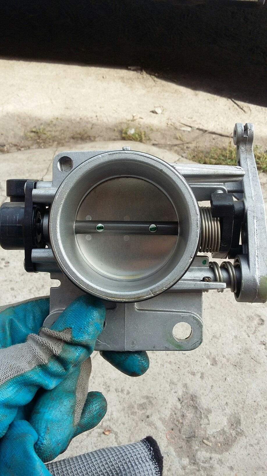

Трасса 95% город 5% 6.7л на 100км. при скорости 110-115км.ч. Проехал 200км. До этого средний 7.2л. За 2000км. Навсякий случай намотал фу ленты и выровнил дефекты литья. Налет черного цвета был. Почистил.
кольцо реношное поставил?если рено то можно номерок
Renault8200 068 566 Тонкое кольцо.
Толстое не менял)))
спасибо!
