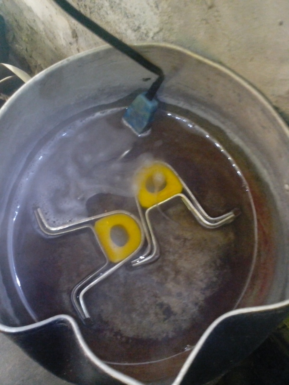

Весной серьезно занялся ходовой частью. Всю резину заменил на полиуретан, по кругу заменил амортизаторы Белмаг мне оч понравилось,
передние пружины заменил, передний стабилизатор заменил, сайлентблоки не трогал еще в идеальном состоянии два года назад не пожалел денег купил хорошие не ожидал что столько проживут), реактивные штанги заменил, вроде все остальное так помечали втулки на амортизаторы полиуретан поставил. Штанги собирал сам отдельно тяги отдельно полиуретановые втулки отдельно металлические втулки не доверяю я уже собранным)
После этого всего машину не узнал если честно к дороге как приклеена стала ямки глотает не хуже иномарки, до этого страшновато было входить в резкий поворот казалось что машина вот вот перевернется при 80 км))) сейчас совсем другая ситуация). Думал еще задний стаб ставить и двойной передний стаб сделать но передумал и того что есть с головой хватает.
