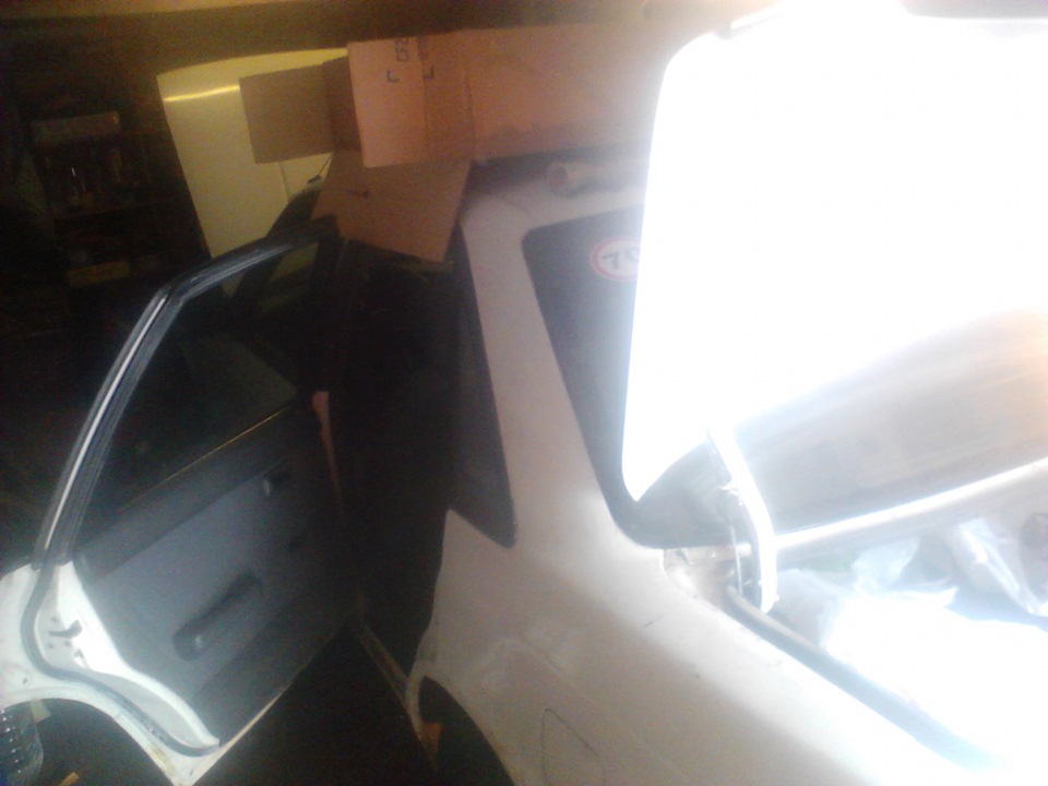

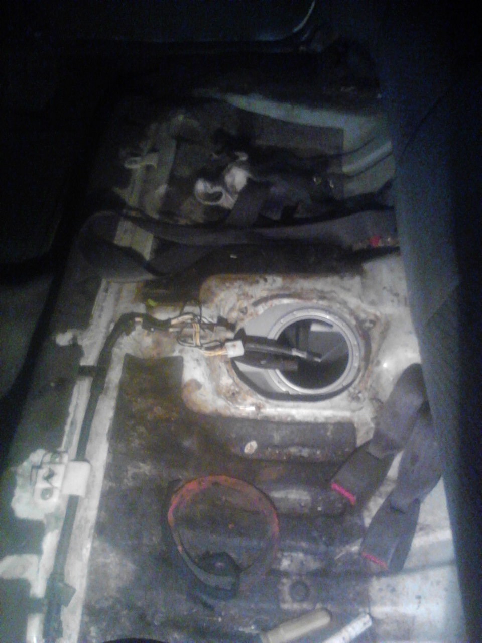

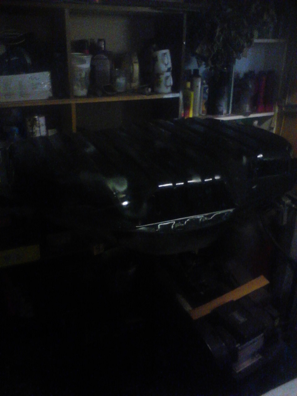

Добовляю фотки-качество отстой ибо снимал на телефон-фотик забыл((Был заменён бак(обработан, на удивление очень быстро снимается), почищен клапан ЕГР, заменены фильтры топливный, воздушный, преварен держатель горловины(раньше держалась на проволке), наконец то установил подфарный ус.На всё ушёл день-зато доволен как слон-машина реально стала не ехать а лететь()не тупит при разгонах)что несомненно приятно!

там получаеться попловок и насос в одном месте стоят!ну тоеть через ожно отверстие?!
Ну да.
ок спасибо!)
я тоже скоро буду менять!может подскажещь !фика уровня топлива рядом со шлангами должен лежать?!
У меня напрямую провода идут.
я думаю бак это хорошое приобретение )))
всегда было интересно в каком состояние у меня та всё.
Это точно)особенно как глянул в старый так вообще его уже давно выбросить нужно было.

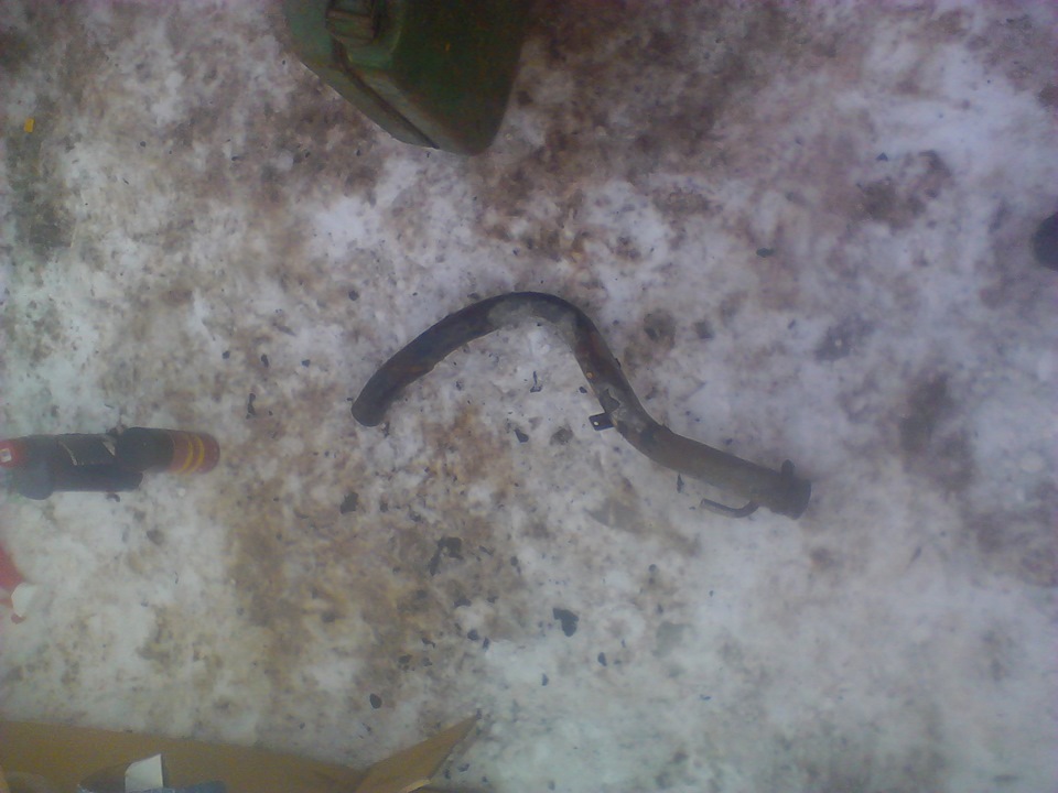

а с чего трубки брал, типа заливной?родные или от чего другого?
Всё родное-просто всё зачистил и обработал)
повезло, если есть что обрабатывать, у меня трубки, как то арку залез обрабатывать, снял чехол, и увидел не очень преятную картину, ржавчина кусками отслаивается от трубок, я удивляюсь как они еще не подтекают, но это дело времени.зачищать там нечего.только ждет замены)
Магистрали более меенее чистые были)В заливной горловине внизу на входе в бак стоит что то типо клапана с сеточкой, он легко вытягиваеться и в новый бак вставляеться!

Топливные магистрали прочищал заодно? Много там выдулось грязи?

Почистил сеточку и всё ОК, ничего менять не нужно!
а какова цена бака? новый или б.у?
Когда искал цены были 95-125$ у разных продавцов по разному, я нашёл за 95$ новый.))б/у я думаю это как кот в мешке((
