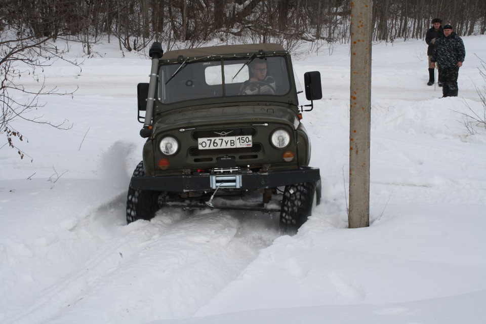

Насморевшись всяких "прикольностей", мы с Ромкой забрали листок с координатами точек, спустили колеса до 0.5 . Вбили все это дело в навигатор и поехали.
Моей главной задачей было не взять, как можно больше точек, хотя, честно сказать хотелось, а по полной протестрировать свой УАЗик.
Начали с первой точки.
Точка располагалась метрах в 60 от дороги. Нужно было забрать по целине в горку.
Ромка решил проехать первым…но застрял.
Зацепили канат за клыки на моем бампере, и я выдернул Ромку из снежной засады.
Крепление бампера выдержало-уже положительный момент.
Дергал не включая понижайку на раздатке, и залетел на газах в сугроб. Движок оказался заметно порезвее моего 24, чем я был обрадован.
Дальше включил понижайку и поехал сам к точке. Свернул с дороги- газ в пол, немного почихав движок начал тянуть.
Снег плотный… думал сяду сразу…но самоблок сделал свое дело-гребут 2 передних колеса постоянно, что на проходимость сказывается, причем заметно. Приходилось в раскачку ехать.
Как включается "блокировка" не заметно. Руль крутить сложнее не стало.
Впечатления по самоблоку только положительные.
Газовал много, температура держалась за 80, и постоянно включались вентиляторы, и температура падала. Разок случайно выключил вентилятор… и малость закипел.
В горку тяжело было забираться, очень медленно он продвигался.
Поэтому следующий девайс тестирования — лебедка.
Она благополучно справилась со своей задачей.
Ставим ей "+"
После меня Ромке было уже проще брать точку, но лебедкой воспользоваться пришлось.
На этом закончилось тестирование, потому что масло из под сальника стало руьем литься да попадало на ремень. Было принято решение ехать в лагерь, а по пути взять точку одну.
Оставили козлика в лагере, а на головастике поехали брать еще несколько точек.
Подведем итоги — Ромка взял 5 точек из 11, я 2. Но зато выявил проблемные моменты у машины. Есть над чем работать.
