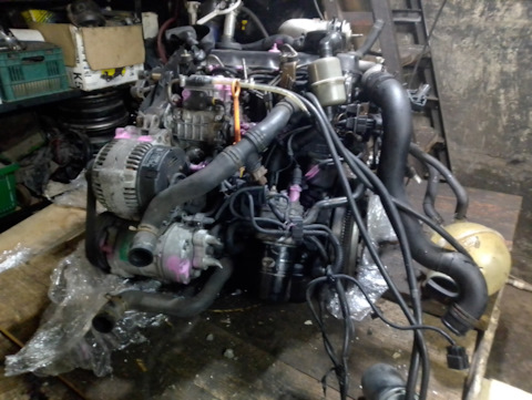

Всем привет! Нужна ваша помощь! Машина стоит уже 4 месяца из за перегретого двигателя. Лишних денег пока не было. Но потихоньку надо двигаться вперед. Есть несколько вариантов починки буса:
1 Так как цилиндры расточены до предела, а поршни болтаются думаю загильзовать. Гильзы и поршни обойдутся в 16 руб + загильзовка и расточка 5 руб. Ну и по мелочи. в итоге хочу уложиться в 25-30 руб.
2 Преобрести другой движок или хотябы блок. Но денег на полный движок думаю не хватит.
Посоветовался с знакомым, он поменял двигатель 1х на AAB. Сказал встает без проблем, переделывать ничего не надо и мощи чуть побольше. Кто что посоветует. Может кто знает где подешевле.
Нужна ваша помощ
Volkswagen Transporter 1990, двигатель дизельный 1.9 л, 60 л. с., передний привод, механическая коробка передач — запчасти

Ааб это 2.4. Читал где-то что из 1.9 геморойно делать 2.5 а 2.5 это же тоже как и 2.4 пятикотловик. Писали что проще сразу 2.5 купить. Не знаю что там за сложности. Возможно есть нюансы по креплению двигателя. Я ещё раз говорю попробовал бы поискать столбик от мотора на который можно повесить твой тнвд хотябы. Были у Ауди вроде 2.5 какие-то до насос форсунок.
У меня пока стоит абл куплен на его место афн. Суть вот в чем. Денег как и в твоём случае не очень. Поэтому навесное хочу оставить свое. Столб 450$. Что абл что 1х одинаковые вроде бы. Пишут что если на 1х поставить турбину то получится абл. Мне по поводу ремонта абл сказали что получится геморойнее и дороже чем поискать столбик живой. Я бы на твоем месте. Посмотрел какой похожий мотор ( форумы исписаны на эту тему) и поисках столбик. Потом навесное своё перекинул и радовался.
