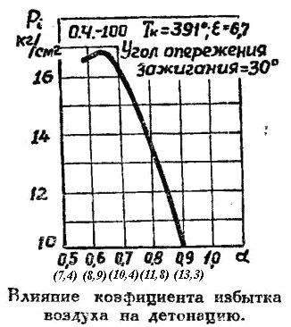

Я решил есть риск детонации (из-за обеднения смеси и низкого качества бензина на АЗС).
И меня убедили, что реальная экономия будет мала в связи с тем, что реально в городе частые разгоны (флаг мощностного режима в 1), а ездить и тошнить терпения не хватит.
ЯРЕШИЛ на каких основаниях? каковы условия детонации знаешь?))) ничего не будет не сцы. Если авто исправно то топливо будет бить точно в режимные точки и никакого дк не нужно.На новых авто дмрв частотный и его показания не уплывают как на старом.Но просадку бензонасоса и засор форсунок конечно никто не отменял… А там где может быть детонация ДК не работает …если что)))
Вот условия на фото — это из старых учебников по ДВС.

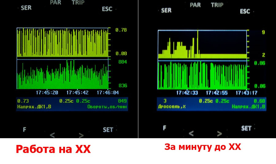

По БК следил за составом смеси (график ДК2), прошивка Евро-2, но ЭБУ всё равно показания ДК2 снимает. Т.е. как свободный канал АЦП можно даже использовать (ток за чем следить? Может эл.манометр в масло поставить? )
По графику смесь была беднее 1,0 (был бы ШПДК, можно было бы оценить насколько), а так шла линия 0,02В.
График вот такой (это штатно, просто другого фото нету показать). Я по БК контролировал. Включал график ДК2 и по нему оценивал, при этом ЭБУ работал с ЧЕКом (т.к. ДК1 отключен). При разгоне график выше 0,9В уходил сплошной прямой, при равномерном движении на "нуле" лежал.

Это смесь. А условия детонации это высокая температура, высокая нагрузка(!) ну и бедная смесь. Где ты выдел на хх или нагрухках до 50% детонацию? Не путай с пропусками воспламенения и неравномерностью работы.

Вот были выставлены (фото с БК)
KW52
Купи редактор. Там все поймешь. Сколько и чего. И куда хх крутит.так скади что не на хх а на нагрузке и предельно низких оборотах
Но ЭБУ держал флаг ХХ = 1
Ес-но это под нагрузкой, но в режиме ХХ на ителме флаг "контроль детонации" = 0
Т.е. тупо флаг ХХ=1, флаг контроль = 0, желаемые обороты ХХ=1250.
А еду по привычке (как было 850) и входя в поворот, нажимая на тормоз создал ситуацию, когда ДВС оказался на ХХ под нагрузкой — он открывал дроссель и безуспешно пытался на 3й при нажатом тормозе разогнать обороты, ес-но у него не вышло.
