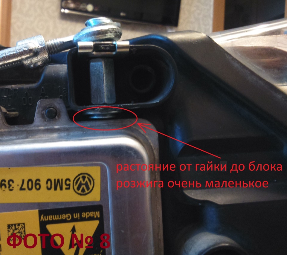

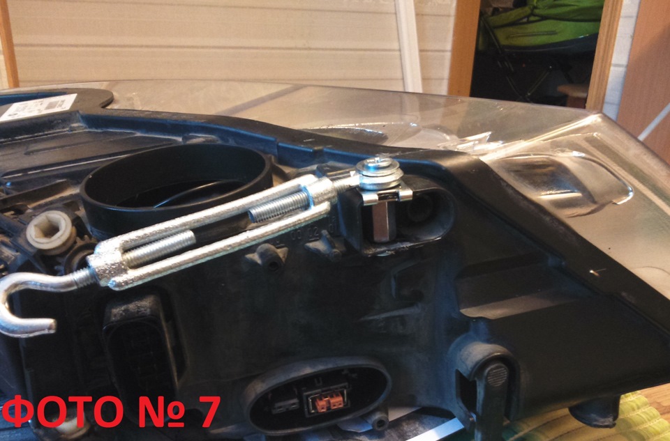

Всем доброго времени суток! Решил добавить запись в БЖ по самостоятельной защите фар от кражи и уменьшению вибрации. Многие знают, что фары украсть не составляет большой трудности и оставленные машинки в незнакомом и темном месте, расстаются очень легко и быстро с достаточно дорогими фарами. Знаю, что можно найти множество способов в интернете по решению данной задачи, но я опишу, как лично я это сделал. Дело не сложное и этим можно заняться в субботний вечер даже под не очень интересный фильм и бутылочку пива. Много внимания и особых навыков процедура не требует. Всего лишь нужно все заранее приобрести в магазине по продаже метизов и автозапчастей (клипса от ВАЗ).
Достаточно бюджетный вариант, ничем не хуже чем сделают в сервисе за хорошее вознаграждение. А результат один и тот же, но при этом не нужно оставаться без машины на не определенный срок и не нужно расставаться пусть с небольшой, но суммой денег. Да и сам можешь посмотреть, проинспектировать состояние фары и если нужно заменить лампочки, помыть фару. При этом есть возможность просто изучить устройство данного девайса для собственного развития, заранее, в спокойной обстановке, а не тогда когда этого потребуют обстоятельства и будут мешать условия. На этом все изучаем фотографии там все подписано, если возникнут вопросы, обращайтесь, с удовольствием на них отвечу.

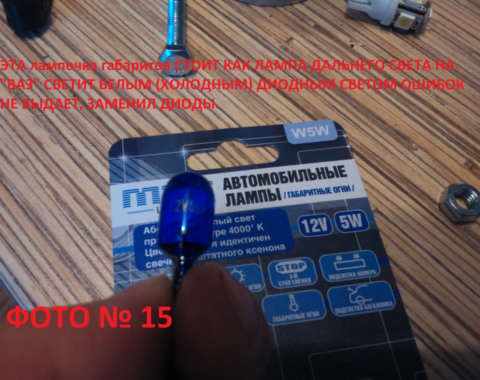

Да кстати когда решился на данную процедуру, все закупил и возил в багажнике до первого удобного случая. Просто немного не до этого было, но как только перегорела лампочка габаритов и появилось свободное время, были закуплены лампочки. Снял и помыл фары, устроился поудобней, перед телевизором и убил двух зайцев одним выстрелом. Добавлю еще что данная процедура выполнена на фаре от рестайлинговой версии Туарег, дорестайлинговый Туарег имеет другую схему крепления фар и нужно по другому выполнить данную процедуру.

А какой артикул ламп, что синенькие?

еще желательно с другой стороны фары закрепить ее.
я крепил перфолентой.
1 к кузову, вторая к фаре, и между собой крепил болтами.
это чтоб она не двигаталась со стороны габаритов.
когда по ней бьют
А вытаскивается фара с этим талрепом насколько я понимаю конструкцию?
Насколько это удобно?
Нет вообще проблем, и заходит и выходит, ничего не мешает. И затягивается руками.
Я поставил талреп с двумя крюками, т.е. он отцепляется и от фары и от корпуса машины.

Отличная работа, я лампы Филипс установил такие же синие, но у тебя другой марки есть фото как светят ночью. А по фарам у нас немного по другому расположен блог розжига и крепить по другому приходится.
