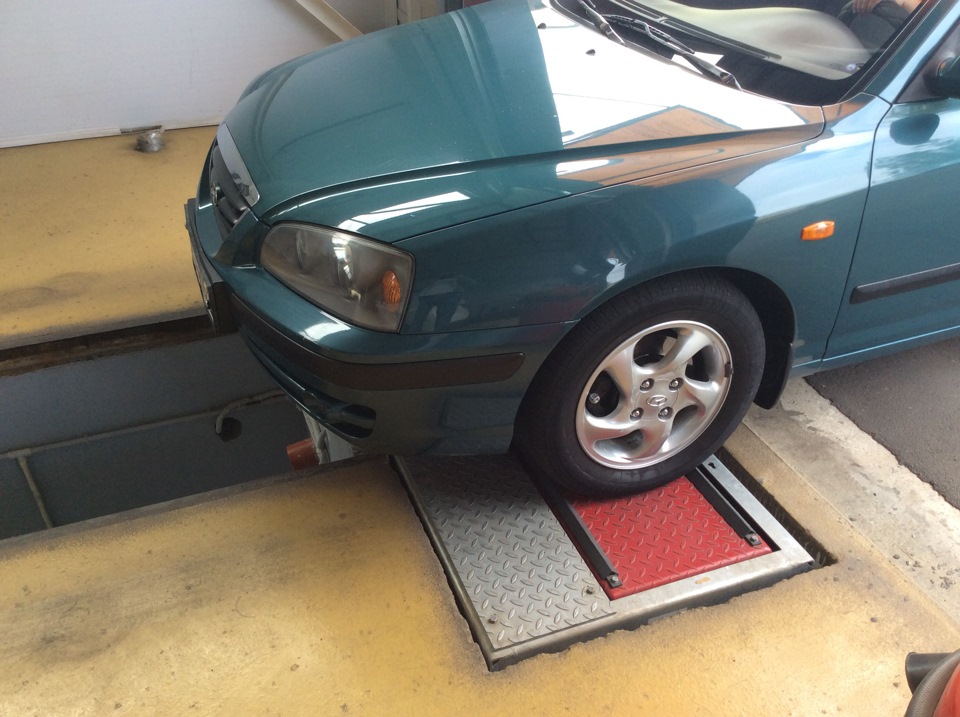

Может быть я старомоден и в моем понимании диагностика ходовой-это:
Станция СТО в каком нибудь неприглядном месте, темные тона от грязи и мазута, рабочие мастера по локоть грязные лазят под твоей машиной с монтировкой и диагностируют подвеску, да еще за это все берут деньги.
Узнав об этой акции у http://www.drive2.ru/users/trilis/ совсем не думая позвонил в офис и записался на диагностику, так как в ближайшее время хотел проверить подвеску перед зимой.
Договорился на 19:00 под закрытие, но в Ростов приехал раньше и перезаписался на 16:00, причем никаких проблем не возникло. Приехал, меня встретили с улыбкой и предложили дать им тех паспорт на машину чтобы они ввели мои данные в базу данных. Машину мастер забрал сам и отвез в мастерскую, а тааааам, с пола можно кушать. Все чисто и опрятно, такое ощущение что они там ничего не делают, потому как грязь не собирается. После мне предложили немного подождать.
Подождал, приходит мастер и начинается проверка:

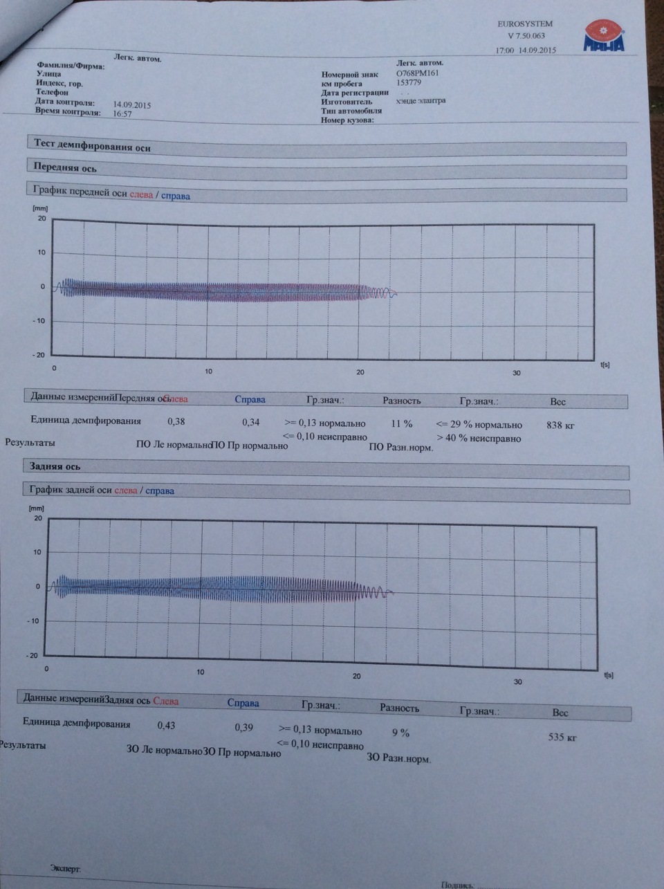

прикольная штука. вердикт каков?
Вердикт, мне понравилось качество обслуживания.
