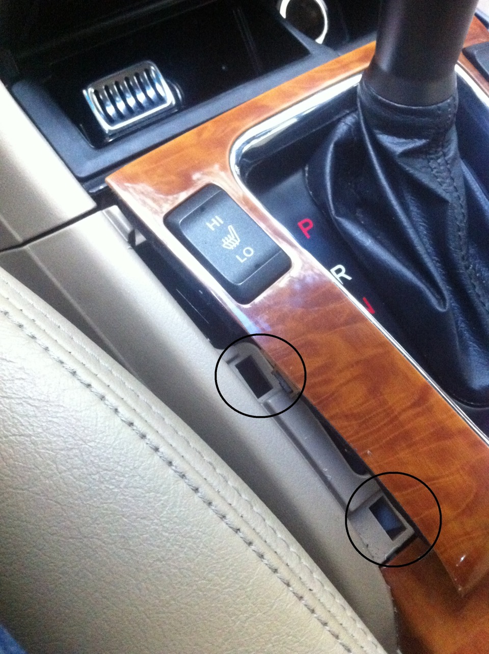

Для того что бы установить адаптер для начала снимаем накладку акпп, для того что бы ее снять нужно аккуратно поддеть ее и снять, на фото
указаны место клипс с одной стороны, с другой стороны место клипс точно такое же, после того как мы ее сняли нам нужно отключить фишки, которые подключены к подогреву сидений.

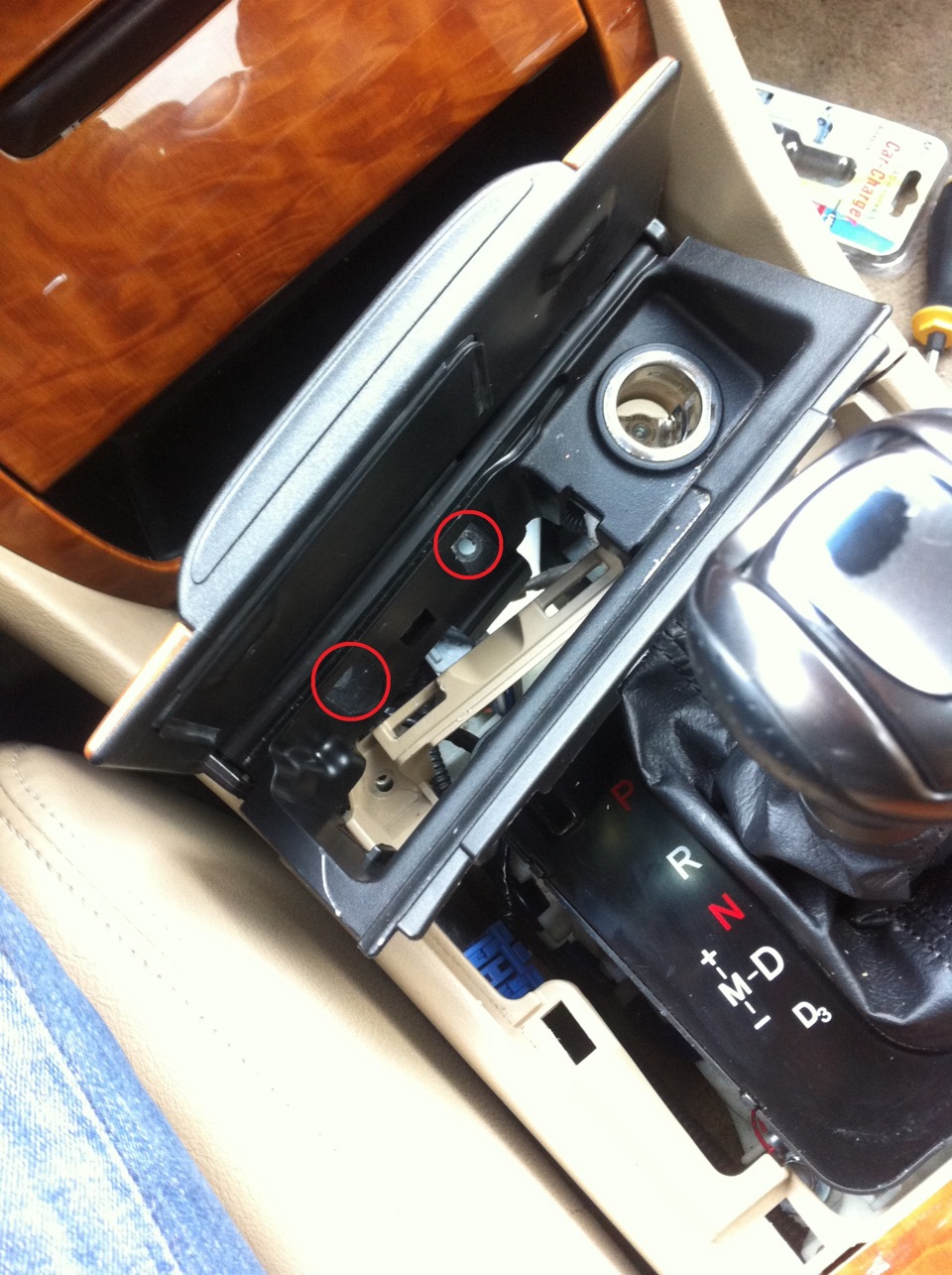

После того как мы сняли накладку и отсоединили фишки нам нужно снять пепельницу с прикуривателем, для этого нам нужно выкрутить 2 винта указанные на фото
и вынуть пепельницу, просто потянув на себя, после того как вынули пепельницу нужно открутить 2 самореза указанные на фото
после этого его можно вытащить, я не стал отключать провода идущие на прикуриватель и подсветку пепельница а просто отодвинул в сторону, далее откручиваем 2 самореза указанные на фото

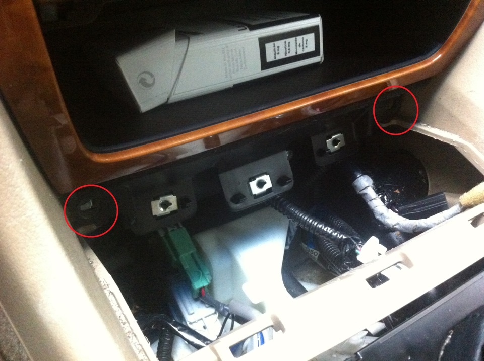

которые держат консоль, далее снимаем консоль и нам нужно открутить нишу для вещей, которая держится на 2 болтах сверху и 2 гайках снизу фото к сожалению забыл сделать, далее вытаскиваем, просовываем руку и нащупываем фишку указана на фото
подключаем фишку провода в фишку магнитолы и готово, затем собираем все в обратном порядке.
