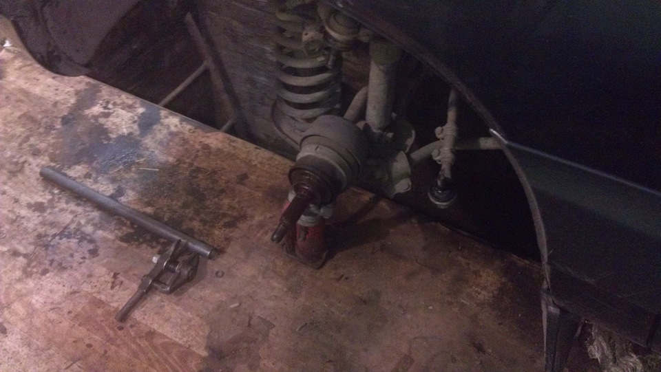

В один прекрасный летний вечер под чутким руководством Mihail759 мы их поменяли с левой стороны:

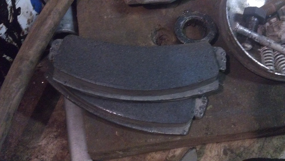

Заодно доработал колодки от дребезга:

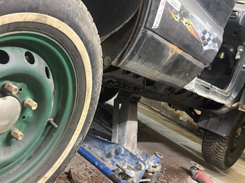

22 августа поехал на гонки. Через 70 км пробега машину кидает влево на встречку. Хорошо что было 5 утра и я быстро вернулся в полосу. остановился, поддомкратил, колесо крутится нормально, но небольшой хрустик присутствует. Отрегулировал подшипник. Едем дальше. По рации говорят, что из колеса идет дым. Поддомкратил… подшипнику хана. С собой такой же комплект, но менять времени нет. Протянул еще 20 км асфальта и 10 бездорожья. Со скрипом и хрустом.

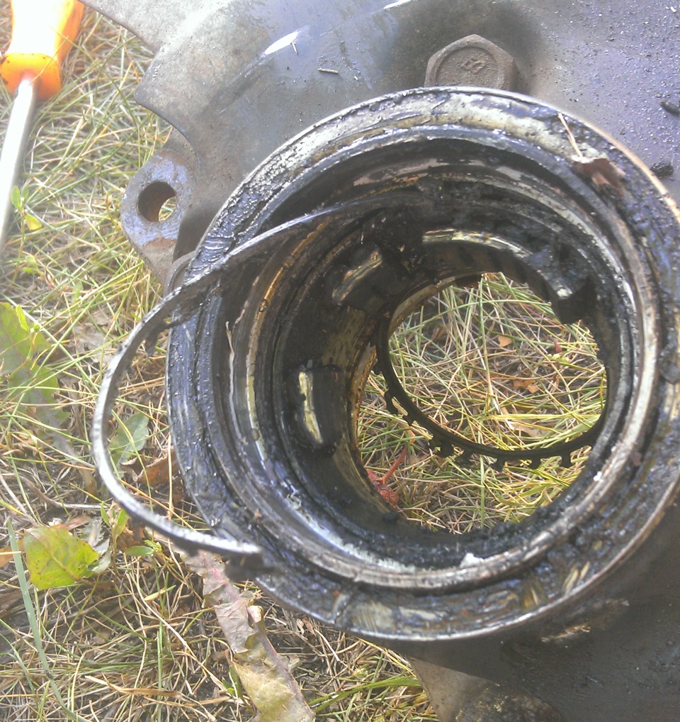

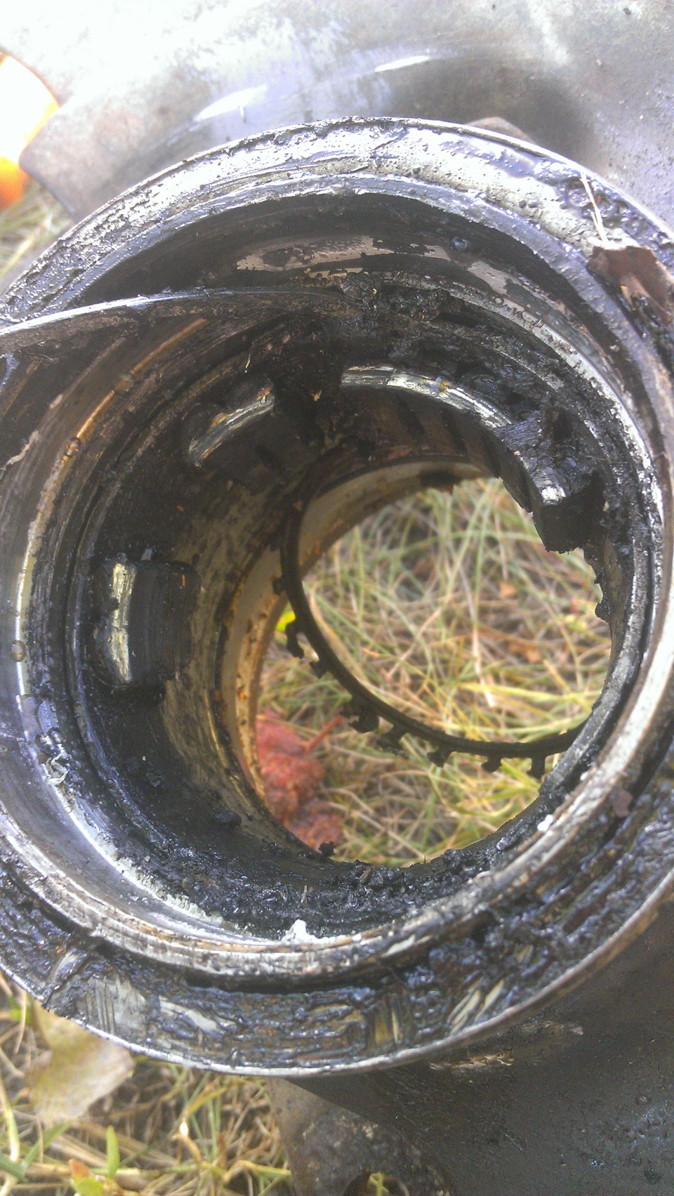

Сразу разобрал:
Внешняя линза лопнула и прикипела к кулаку, ролики сточились, обойма стала мягкая как алюминий и измялась при сбивании ее со ступицы.
Понятно, что подшипники полное говно.

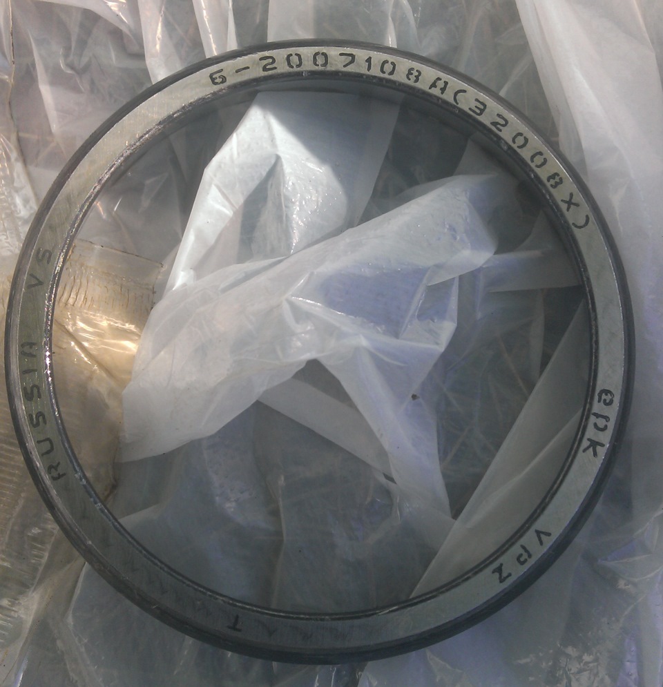

Хоть в багажнике и лежит такой же комплект, позвонил соклубнику и на следующий день он мне привез новые подшипники. За что ему спасибо! Тоже ВПЗ, но: в картонной упаковке, индивидуальная прозрачная упаковка запаяна по-другому, маркировка посимвольно совпадает, но нанесена другим способом:

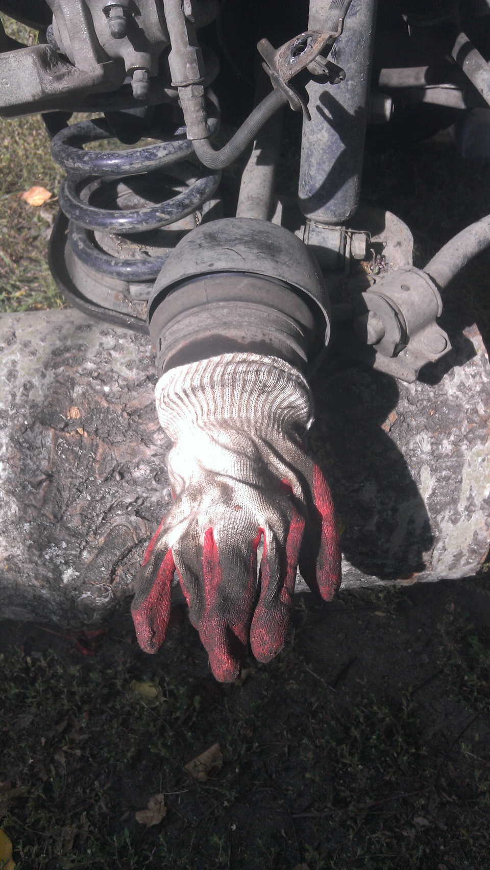

Это защита шруса на ночь от пыли)))
Ступица почти целая, единственное на ней провернуло обойму, но… не ступица сточилась, а обойма размазалась по ней… поэтому в подшипник входила чуть туже.

Каким образом до работали колодки и убрали бряканье?! Наваривали что то?
на фото видны углубления от керна
Я с телефона, не разглядеть извините. Получается вы просто расклепали в разных местах уши? Или куда то целенаправленно били?
