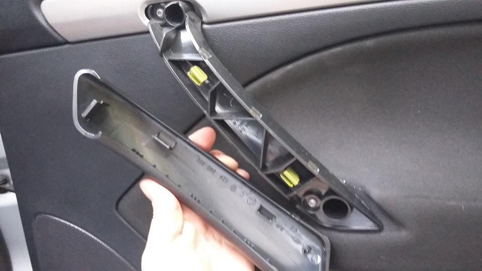

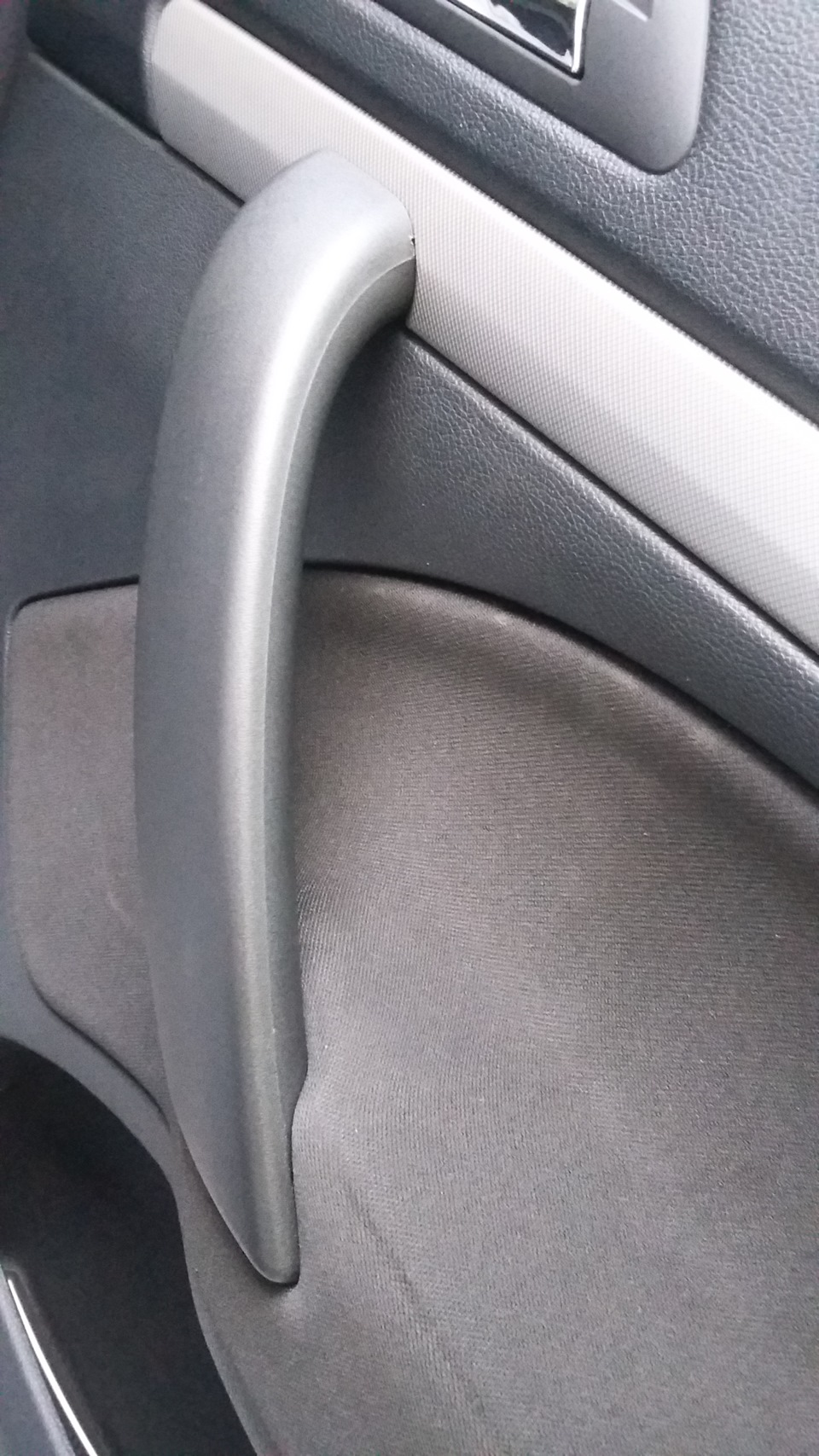

В течении последней недели обнаружил скрип ручки на водительской двери. Решил это дело уладить.

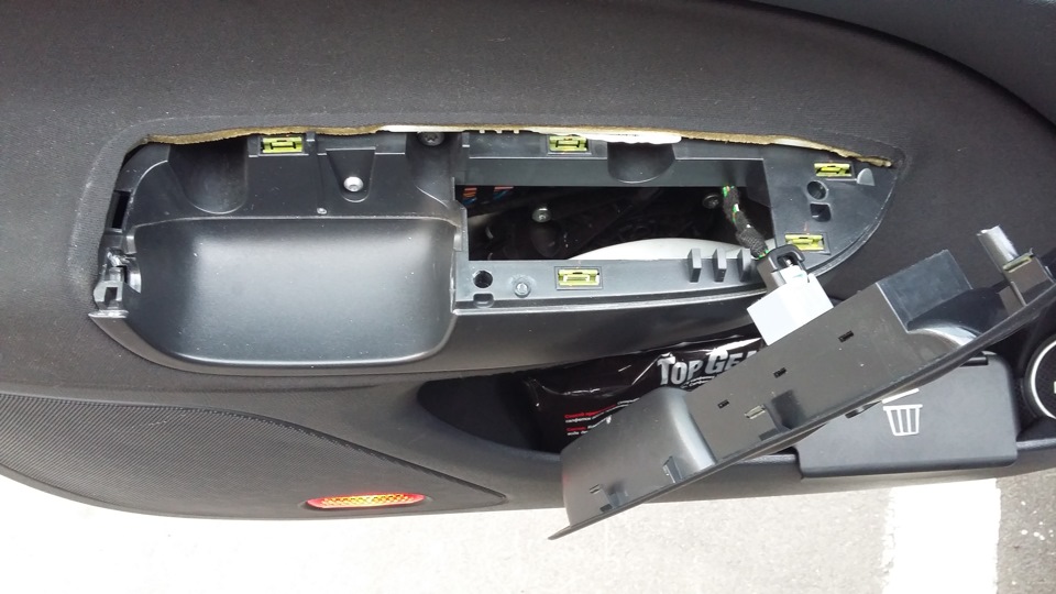

Разобрал ее, обклеил по периметру материалом от скрипов, использовал stp толщиной где то 5мм, защелки ручки чуть-чуть смазал густой смазкой (той что попала под руки (графиткой)). Скрип устранен.

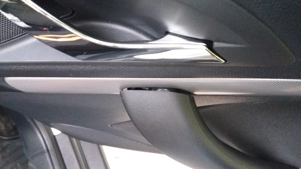

Проверяя остальные ручки дверей, у задней правой обнаружил увеличенный зазор. между ручкой и обшивкой двери, это дело тоже исправил.

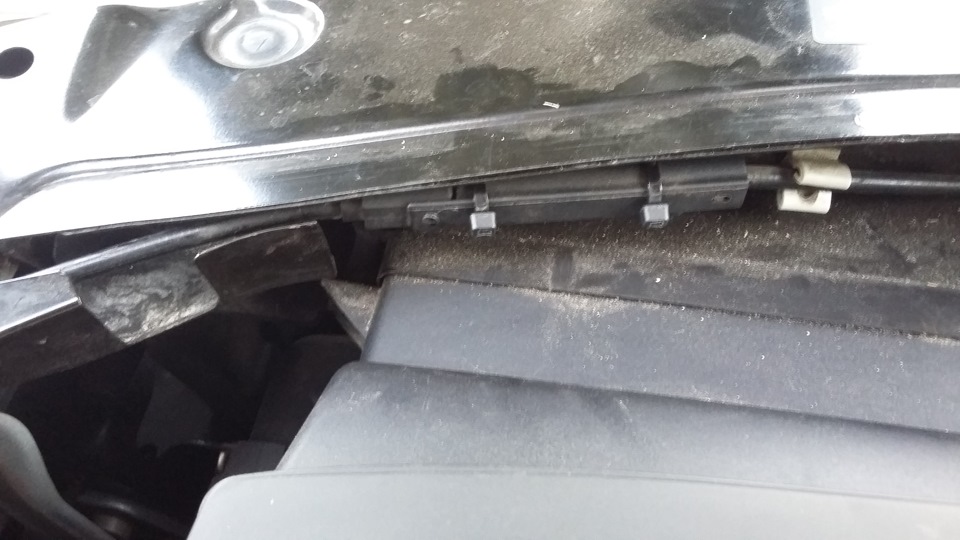

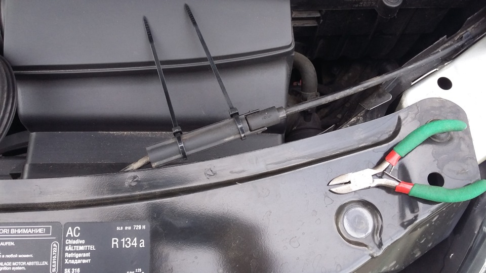

По примеру многих Шкодоводов, захомутал муфту боудена

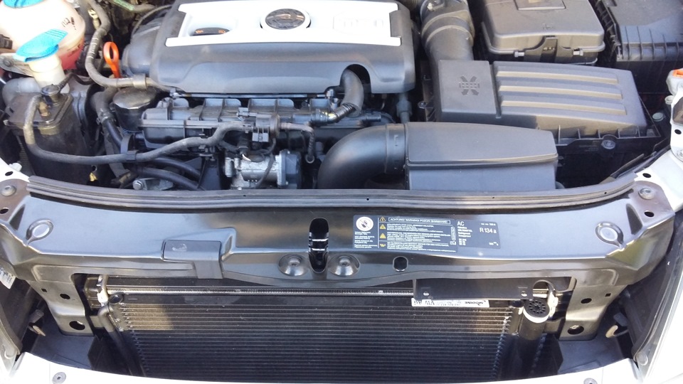

А также поставил уплотнитель под капот (от лады)
Проделанной работой остался доволен.
По деньгам 0 руб все из загашников.
Спасибо пользователям Драйва за инфу!
P.S. Пользовался набором из Китая для снятия обшивок, разочарован им, очень хрупкий пластик.

спасибо за подробности снятия ручек…только чем можно разобрать в домашних условиях?
тонкой плоской отверткой, обернутой тряпочкой, чтоб пластик не поцарапать, поддеть ручку и тянуть вверх (передние ручки). и на себя ( задние)
понял.спасибо.будем делать

а что за материал использовал для устранения скрипа?
написано на нем стп, по структуре как губка, толщиной примерно 5мм, покупал в обычных автозапчастях. Еще его антискрип называют.

Вместо хомутов некоторые продвинутые шкодоводы приноровились использовать термоусадку… Выглядит несколько аккуратней. Хотя у меня тоже до сих пор хомуты )
про термоусадку, не видел, да и нету ее у меня, а вот хомуты есть))
www.drive2.ru/l/7325401/
посмотрел, да с термоусадкой конечно посимпатичнее, но уже все сделано

а что за боуден?7
Муфта соединяющая трос откривания капота. Расщелкивается сама, иногда. Если расщелкнется, хрен капот откроешь.
аааа… понял принял закрепил)

Уплотнитель вещь! Бестолковая вещь!) Грязи меньше не будет, но с вентиляцией подкапотного пространства будет похуже.
А зачем вентиляция через щели? ))) Для этого есть другие технологические отверстия ))))
Хм! А зачем его ставить, если грязи меньше не станет!))) Ну а если серьезно — поищи отзывы о том как влияет эта штука и сетка перед радиатором на температуру поступающего воздуха и температуру двигателя в целом.
Никак не влияет. По собственному опыту говорю, у меня и то и другое стоит уже три года как. Но ты, конечно, можешь поискать отзывы в интернете, там и не такое напишут )))
По слухам — влияет. По факту — не влияет, бггг
не влияет. 3 года. с ней, а зимой вообще с картонкой
поезжу, по тестирую, если замечу ухудшения, сниму
