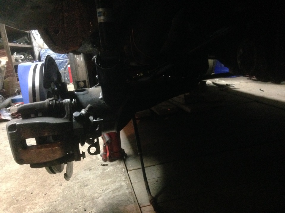

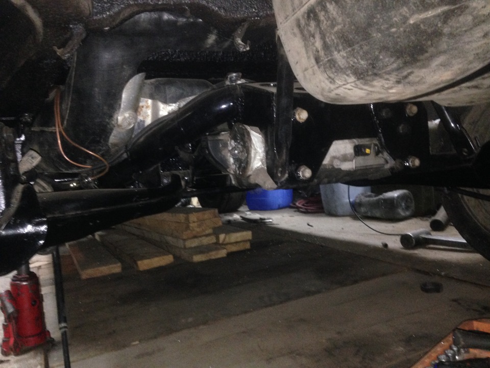

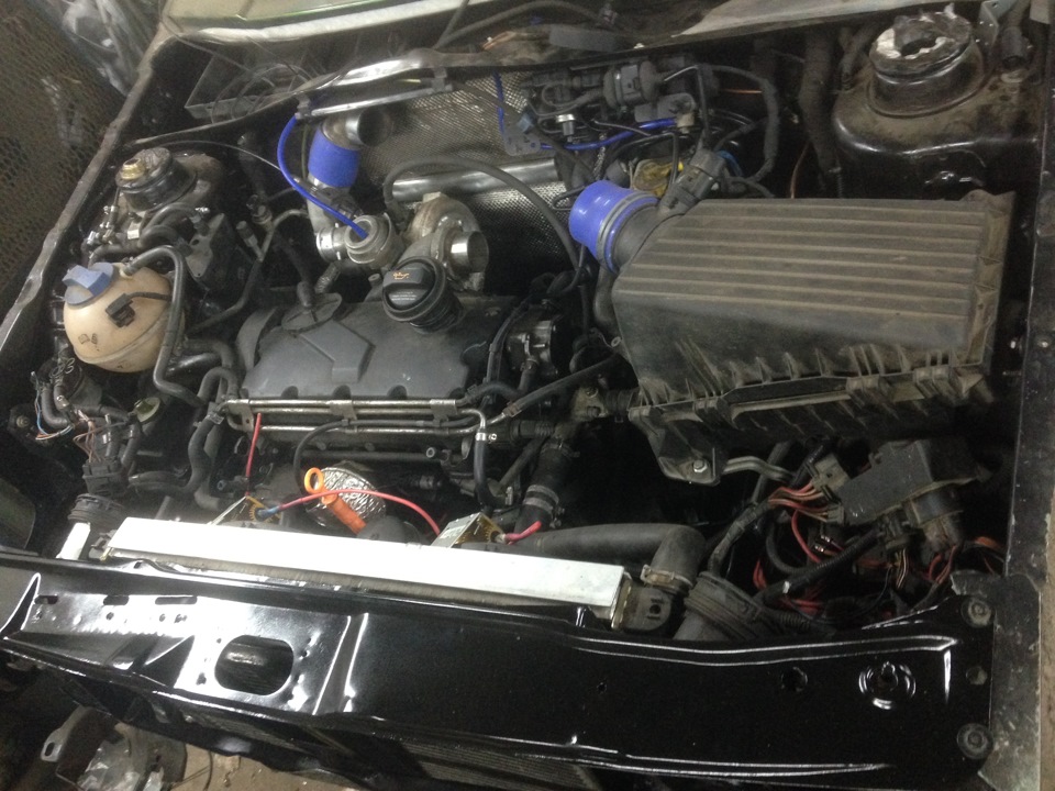

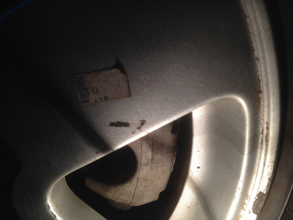

Сегодня я посетил очень интересный проект — Golf Country 1.9 TDI. Хозяин — JCB5 воткнул туда 1,9t дизель от G4, 6ти ступку и полный привод Haldex… И теперь собирая тормоза столкнулся со стандартной(нашей =D) проблемой любителей тормозов "ПОБОЛЬШЕ" — НЕ ЛЕЗЕТ В ДИСКИ)) Попросил примерить мои Speedline от TT — подъехал, прикинули — все равно впритирочку…Нужны 17 наверное…

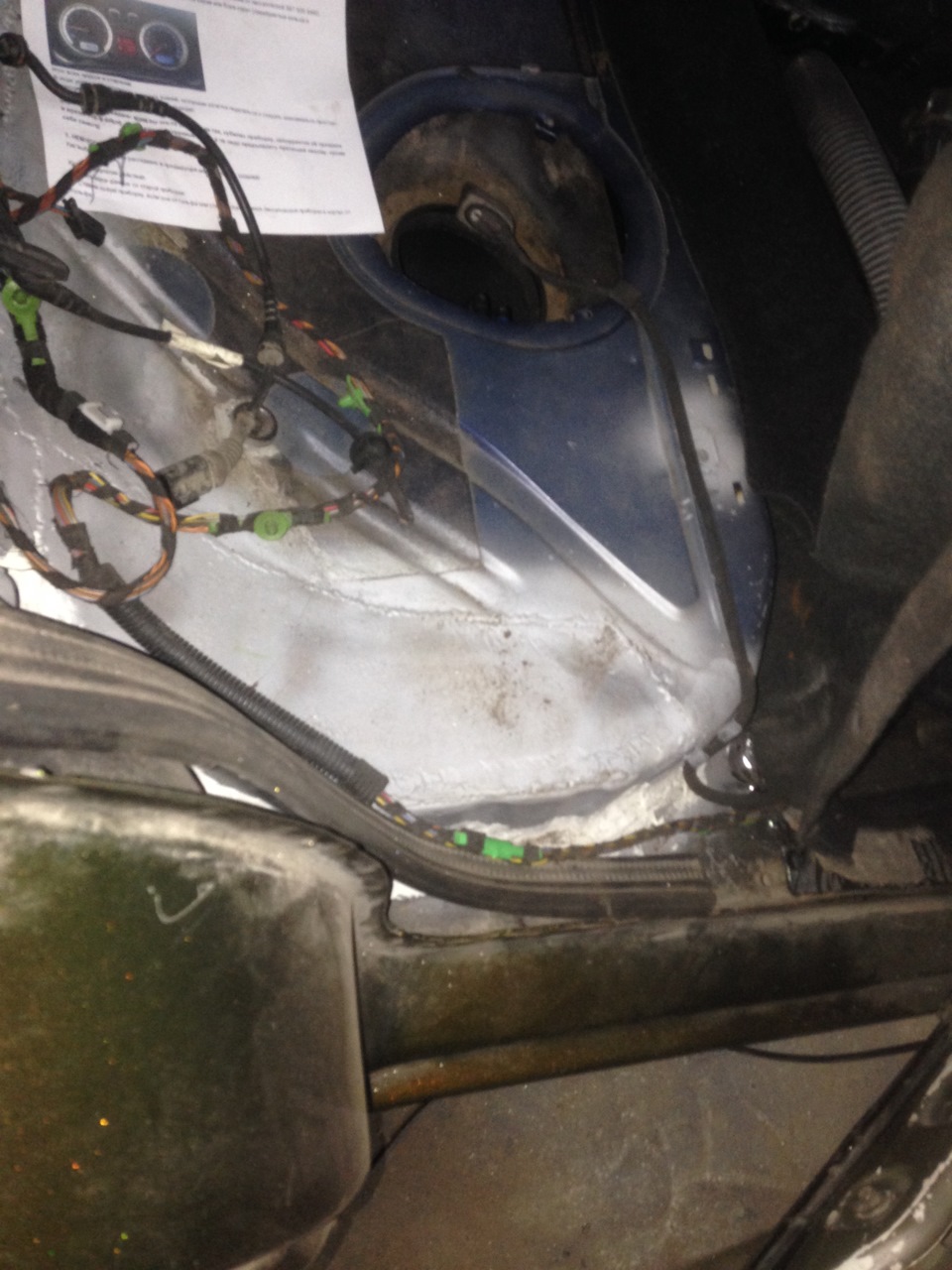

Ну и на его разъездном авто поправил кодировочки блоков…

Не понял, диски ему не налезли на задние 256 мм?
Там не 256))) Там суппорт на скобе под 256м стоит через проставку на 280мм диске!)
www.drive2.ru/l/7377305/
О как))
Venom732
На себе замутить переходники на 288 мм диск))
