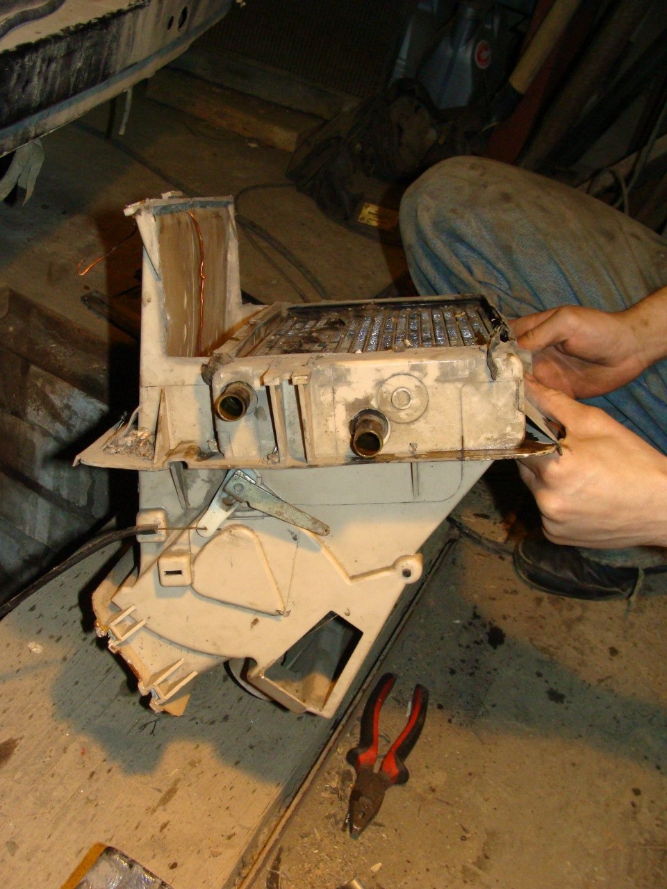

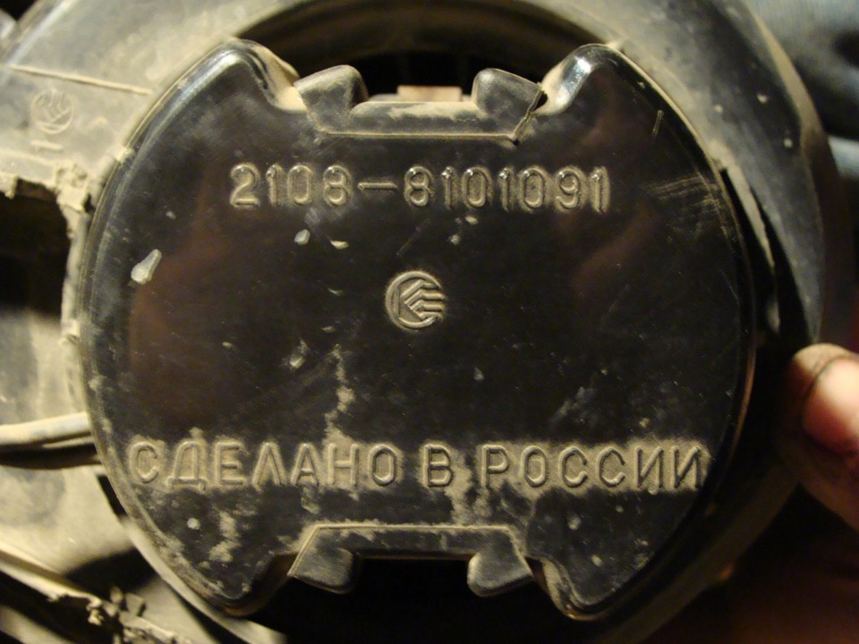

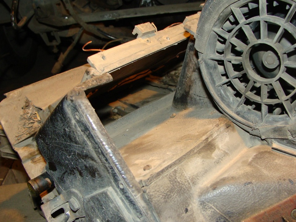

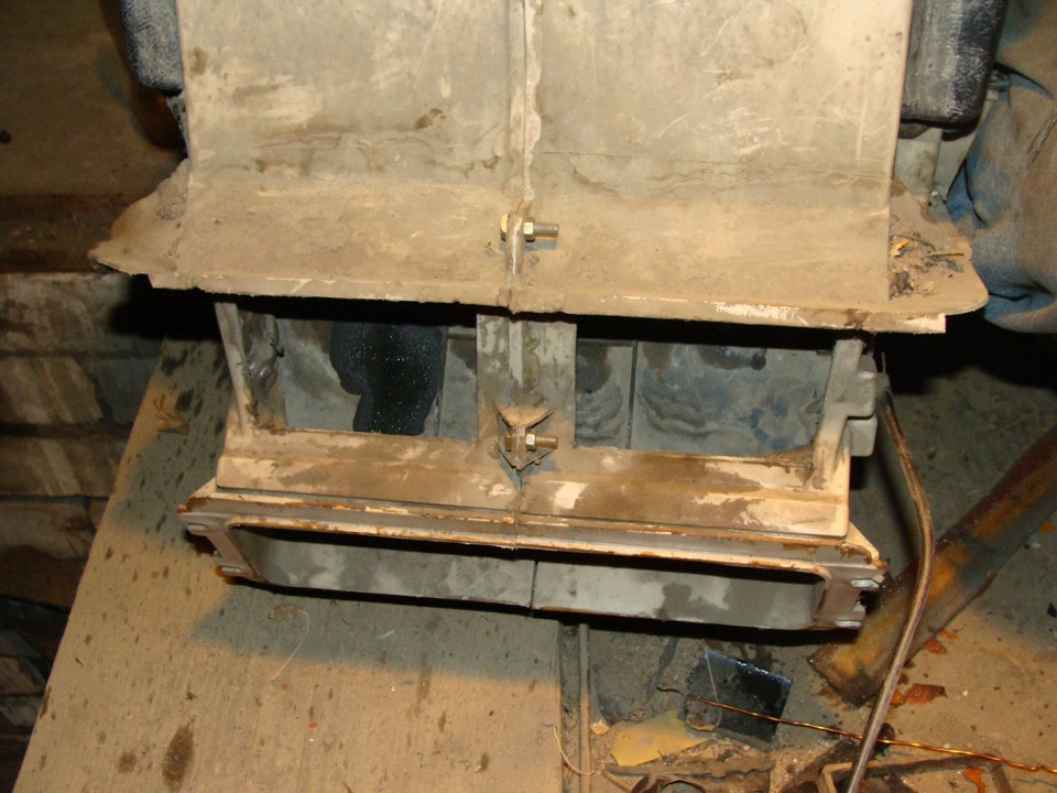

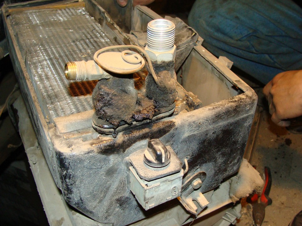

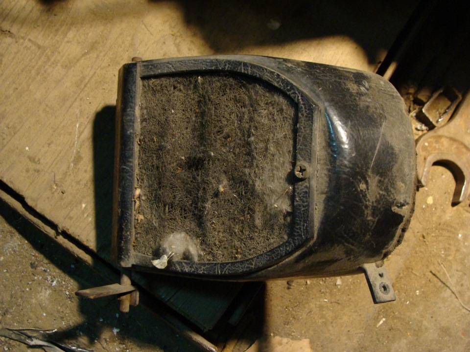

Сегодня расскажу и покажу как устроена печка висма 2, может кто не видел) Вообще эта печка самая вершина колхоза мягко говоря, за нее и 1000 руб жалко дать, начну по порядку. Купив машину сразу заметил что печка не дует в ноги, вручную заслонка не опускалась как будто ее там что то держало, как позже оказалось проволочкой привязана была) Проездил так всю зиму, печка кстати жарила хорошо и на поток воздуха не жаловался. Летом когда взялся за переварку кузова разобрал весь салон и сняв торпеду я ужаснулся.

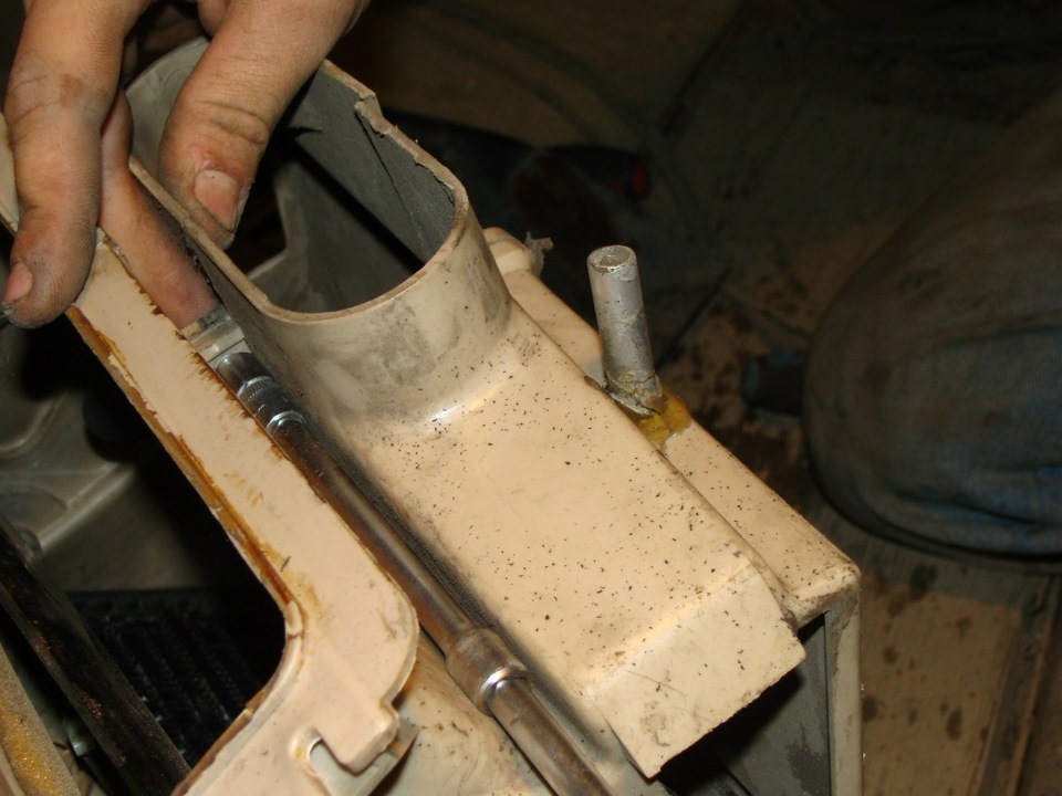

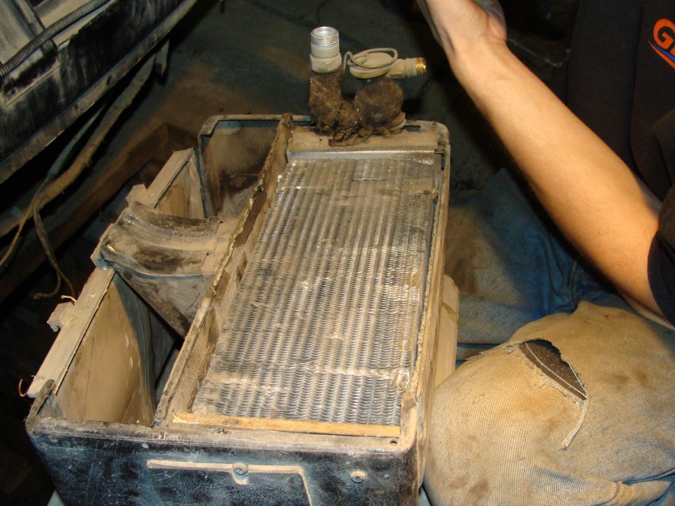

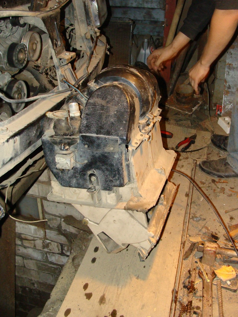

Такое ощущение что эти дыры вырубали топором, я думал что это до меня кто то из владельцев наколхозил, оказывается так задумано заводом. От такого ужаса, плюс еще заслонки не работали, пришел к выводу что надо ее снимать и ставить обычную стоковую печку. За печку отдельное спасибо товарищу Duos и его Черному, печка была снята с этой машины. Вчера снял висму и все что связано с кондеем. Разобрал печку и вытащил из нее радиатор, так как в стоковой печке был текущий радиатор.

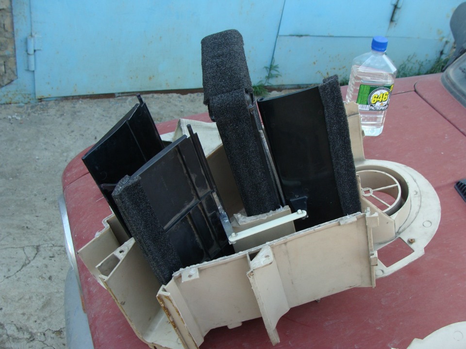

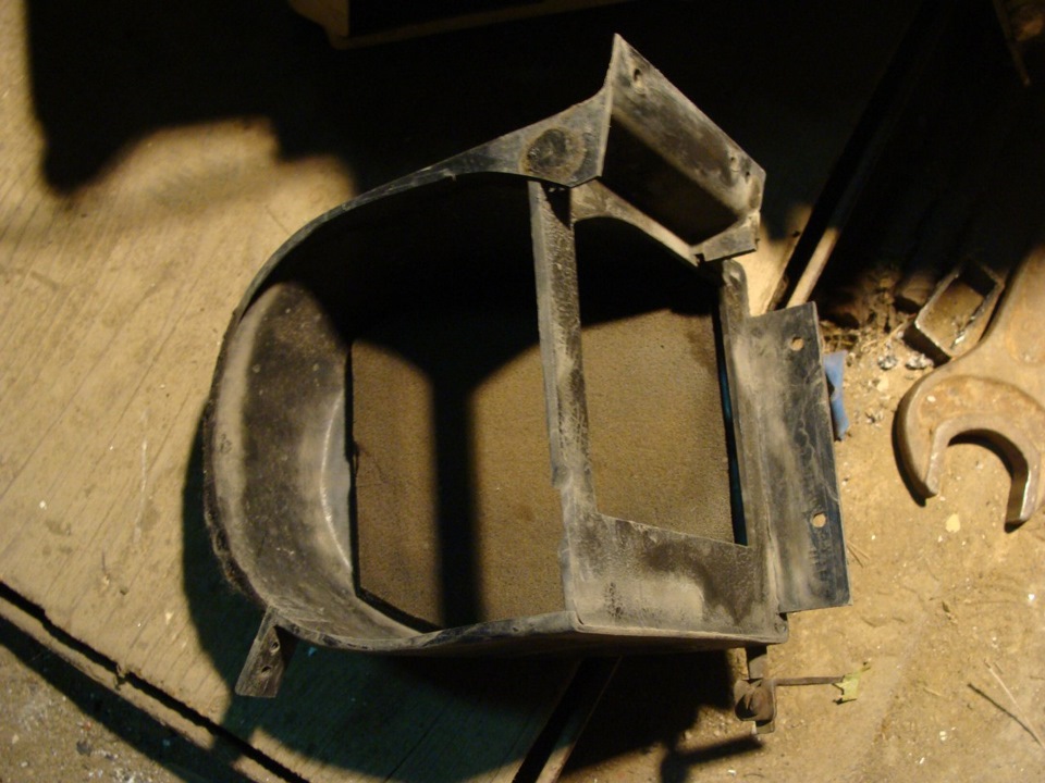

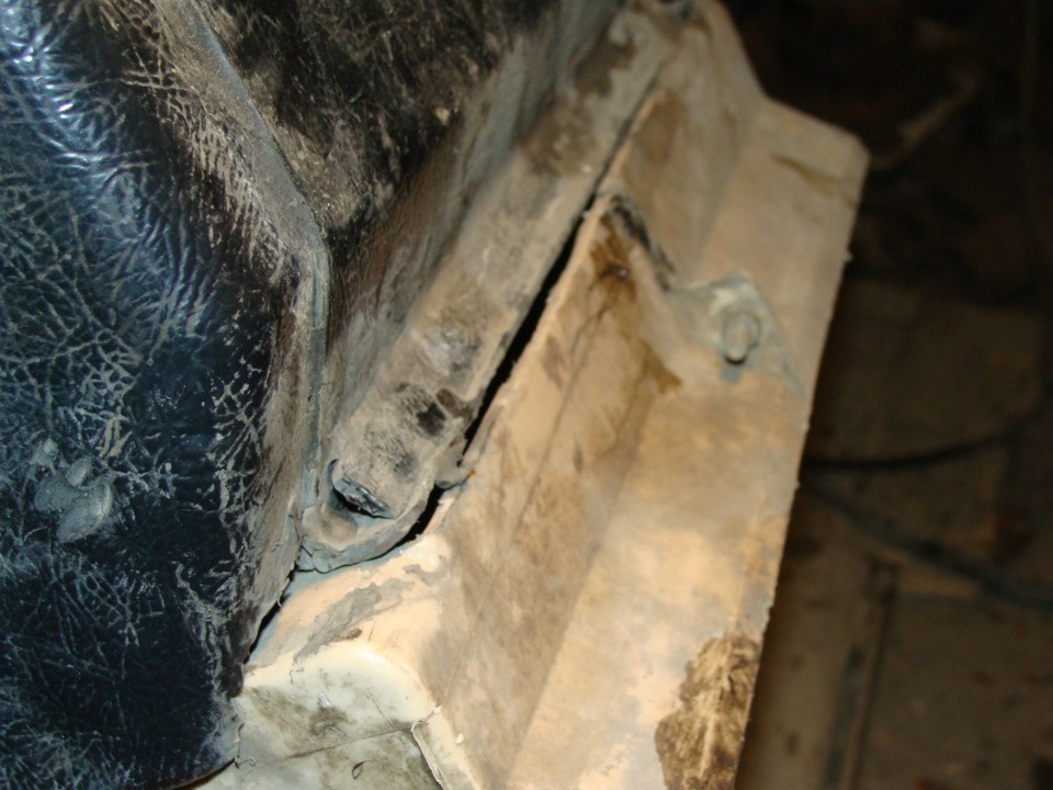

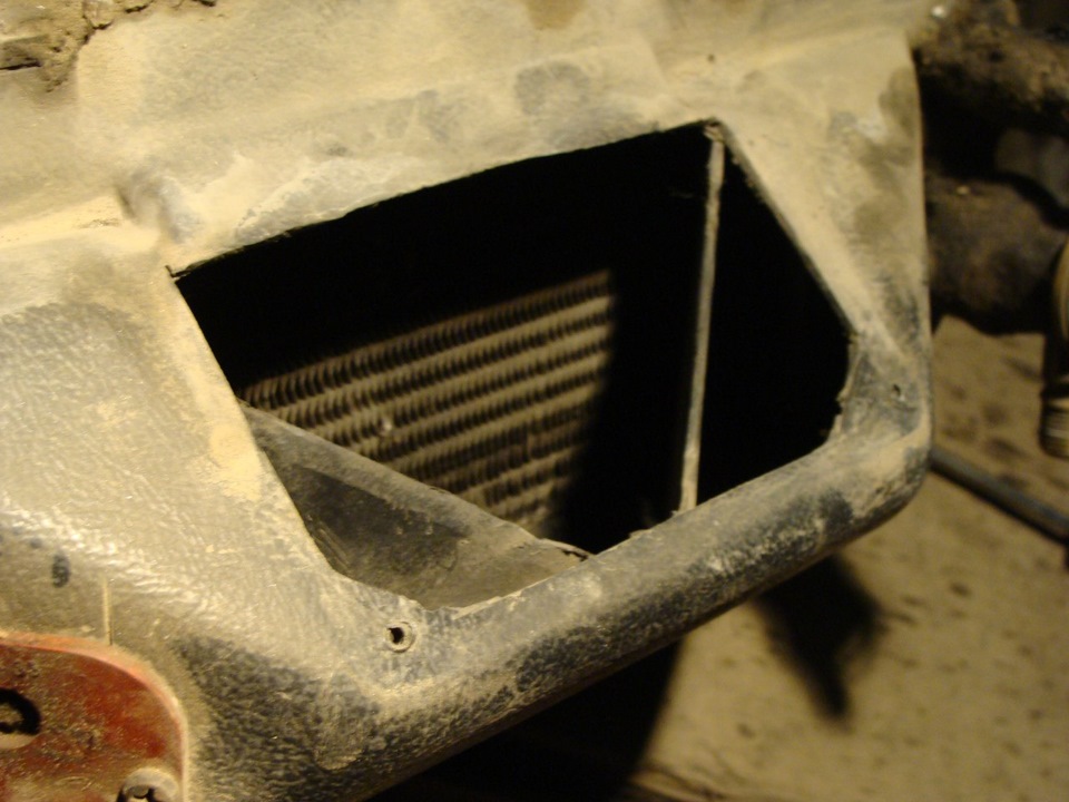

Вся печка собрана на каких то соплях, щели там просто пипец.
Вобщем эту печку обратно я врятли ставить буду, к следующему лету если повезет урву где нибудь диавию или буду печку от ино колхозить.
Полностью отмыл корпус печки, а то была вся заляпа антикором после Черного) хорошенько промыл радиатор печки который я вытащил из родной печки висмы, радиатор и заслонки проклеил битопластом, печку собрал на герметик, завтра буду ставить))
Еще вылез один неприятный косяк, по зиме ставил новую помпу валео, которую отдал бывший хозяин, с самого начала она начала свистеть, вчера все разобрав, подергал шкив а он люфтит, проехал тыс 4 км максимум, заказал новую помпу скф и новый ремень генератора на 1420 мм.

Вопрос, как именно устроена схема регулирования тепла?
Вижу что заслонка убрана.
Просто краном на входе охлаждайки и привод тросиковый к ней?
Или что-то более интересное? Дополнительная помпа, электропривод и прочие вкусности?
Если есть фото, будет вообще замечательно )

я прост нарыл радиаторов от висмы. никак не могу добиться хорошего потока воздуха… на ниссане висма стоит — и она ваще как жарит) и холодом и жарой) и это на ссаном 2108 моторчике) а с двойной лопастью как на диавии ну никак не получается добиться потока…
Дует да не плохо, я зимой не жаловался) а холодила слабовата, я правда заправлять его не пробовал, но бывший хозяин клялся что он его заправлял за год до продажи)
судя по состоянию радиатора — его бы надо как следует промыть) и заново заправить систему) я порой выходит на улицу, чтоб погреться)))
Позже видно будет что делать) может быть и приведу ее в порядок обратно поставлю) поэтому и не хочу ее пока продавать, мало ли вдруг с другой печкой ничего не получится)

от ауди ставь гемору меньше и толку будет больше.там корпус испарителя отдельно идет с рециркуляцией . какого года не знаю но старая наверное до 96 г.в вариш рамку и все.
Я присмотрел от ауди а8 в кузове д2

Там не хватает пары заглушек, эти отверстия вход рециркуляции
