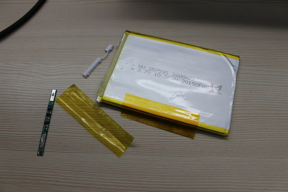

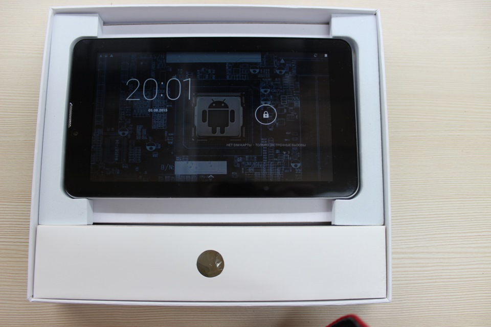

Всем Привет! После завершения работ с рамкой БК пошла следующая стадия — это приобретение новой рамки под монитор от левого руля и длительные вечерние посиделки у компьютера с линейкой в руках и прикладыванием её к монитору для точного измерения всех размеров будущего планшета. В итоге из порядка 60 планшетов подходило только 4 и все оказались фирмой Supra. Планшет мне понравился кроме единственной вещи — невозможная зарядка и чтение флешек одновременно. Долго боролся и в итоге было решено удалить из него аккум и установить понижающий преобразователь. Помимо всего очень хотелось закрыть дыру в рамке и в этом помог мне брат сделав вставку с символикой этого замечательного автомобиля. В общем смотрите что получилось, могло бы быть и лучше, но… как умею.

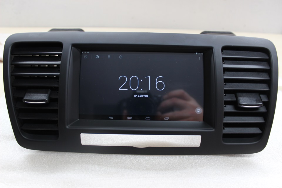

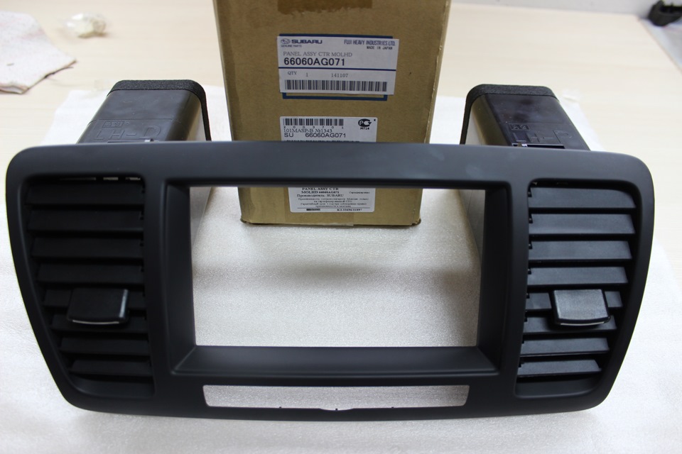

1. Собственно рамка. Пилить ничего не хотел, хочется как по заводу

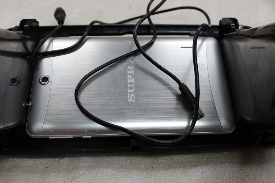

2. Размер видимой части планшета 155х85 мм. Размер отверстия под монитор 155х83 мм. Ширина планшета шире расстояния между воздуховодами на 2 мм. Просто запилил планшет, рамку не трогал.
3. Так выглядит без всяких запилов. Просто, но плотно встал.
4. Как по заводу)

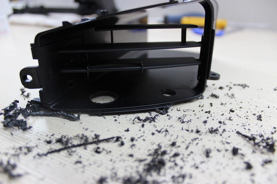

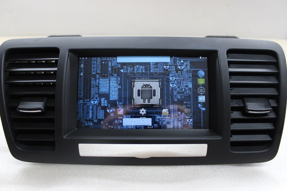

5. Так как все входы в планшет сбоку выпилил коронкой отверстия под AUX и microUSB. Одну пластинку аккуратно вытащил для дальнейшей эксплуатации воздуховода
6. План покрупнее
7. Прикинул… всё ок. Заслонка работает.
8. Вид с другой стороны

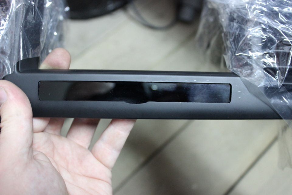

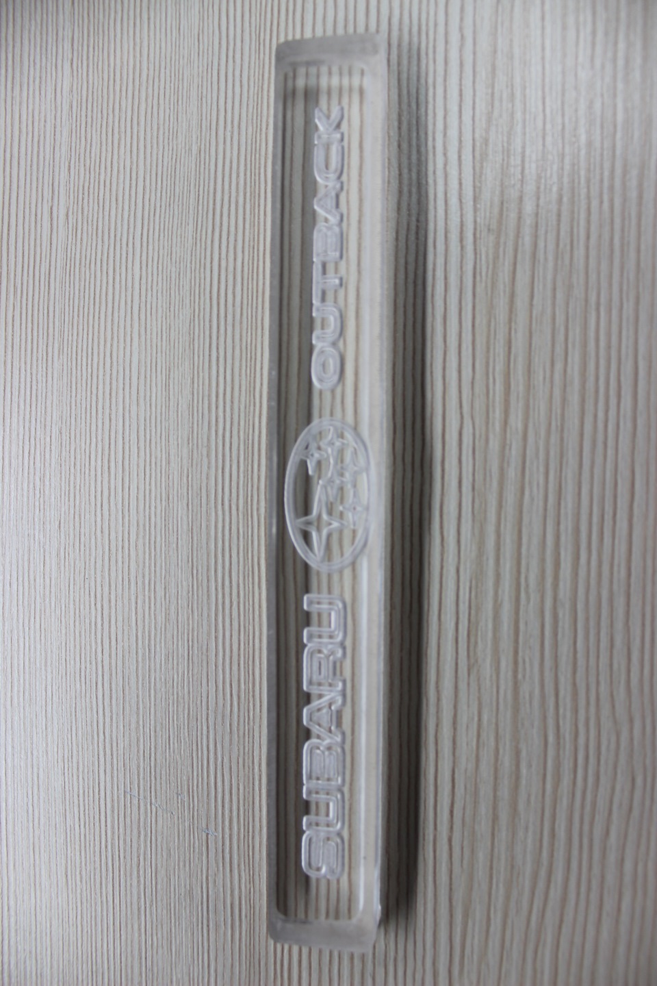

9. Эта та самая вставка в рамку от брательника
10. Кусок светодиодной ленты, черная самоклейка и тонировочная пленка.
11. Вот так когда выключена
12. Так когда включена. Включается и выключается естественно плавно от положения ключа АСС.

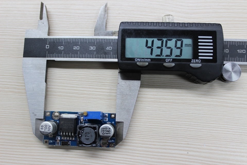

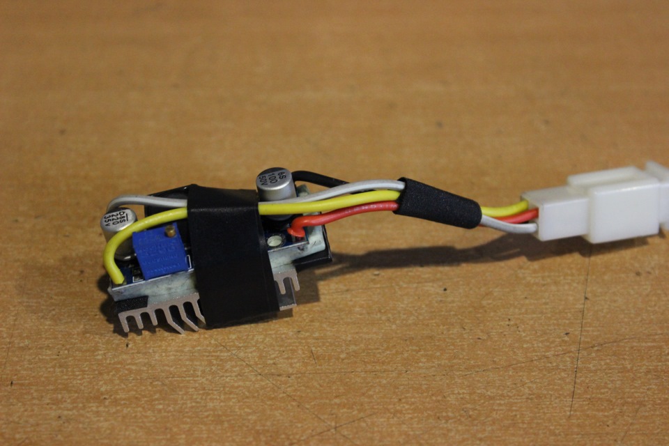

13. Вот такой модуль приехал из Китая. От модуля вообще торчу — вход от 4 до 40V, а выход какой хочешь(ниже чем вход) и очень стабильный.
14. Взял ненужный радиатор от HDD и отрезал кусочек для модуля. Заявлено что без радиатора до 2А с радиатором до 3А. Люблю запас.
15. Для более удобного инсталла припаял 4 контактный разъем (IN+, IN-, OUT+, OUT-)

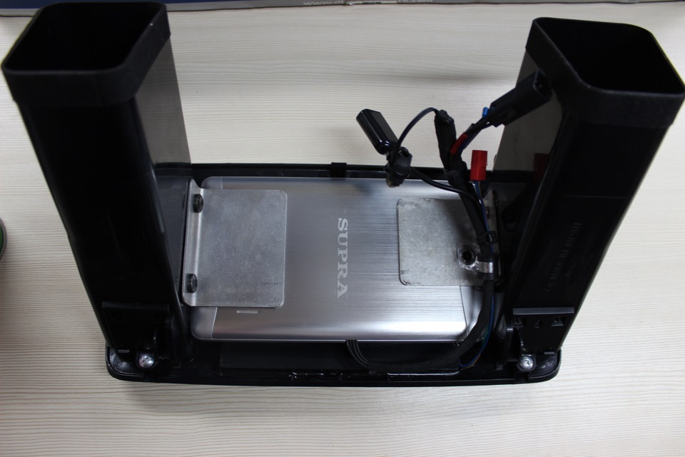

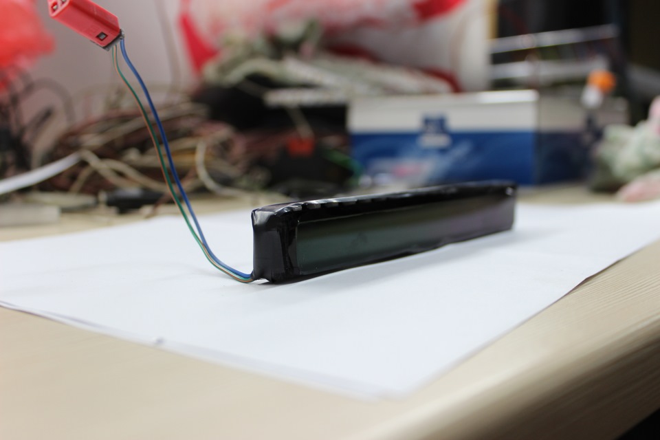

16. Планшет стал легче. Если кто то надумает поставить такой же планшет без аккума, то не устанавливайте ту маленькую узкую плату от аккума, с ней планшет не включается.
17. Готов к установке.
Цена вопроса: Рамка под монитор 66060AG071 — 4700 рублей Планшет — 4000 рублей Модуль — 60 рублей

Понимаю, что тема давно минувших дней но до боли в спине затронул текст: "16. Планшет стал легче. Если кто то надумает поставить такой же планшет без аккума, то не устанавливайте ту маленькую узкую плату от аккума, с ней планшет не включается." Напрашивается вопрос, а к чему тогда припаяли провода от преобразователя?
Ага, понял. Просто у меня шлейфами плата аккума к материнской пристёгивается и просто так не припояться поэтому и заинтриговало меня. Благодарю за пояснение.

Имеешь ввиду сами буквы и значок? Если да, то представь себе оргстекло толщиной 8 мм и гравировка нанесена на внутреннюю сторону и когда смотришь со стороны то кажется что все смещено. Фото №12.

Убрал аккум, убрал плату аккума и к тому месту куда была припаяна плата припаял свои провода питания.
Да не за что)

Шикарно я вот думаю свой колхоз немного доработать .И да акому надо тоже снять .
У меня за 2 года батарея в планшете померла думаю сделать питание на прямую вместо батареи такой же импульсное поставить. Как к стати не фонит он у тебя?
Не, ничего не фонит, вообще всё огонь.

Планку с надписью "субару" подтюнить надо (щаз неровно), а в целом крутотень!
Где неровно?
Не знаю как вставлять картинки в коммент, так что вот: flic.kr/p/xPFouA
Нет, не сами буквы, а прорезь, погляди я красным обвёл.
Эт тонировка, очень толстая оказалась, по углам отошла.
