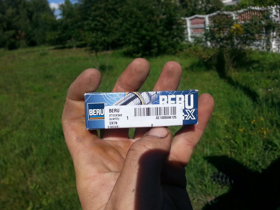

Всем привет, пишу с запозданием, в середине августа собрались на моря, поэтому решил сделать т.о, заменил:
1)Колодки
2)Фильтр воздушный
3)Сайлентблоки задней балки
4)Поменял зад. пружины
5)Новые свечи
Запчасти на фото: UX79
6)и топливный фильтр в цвет машины
