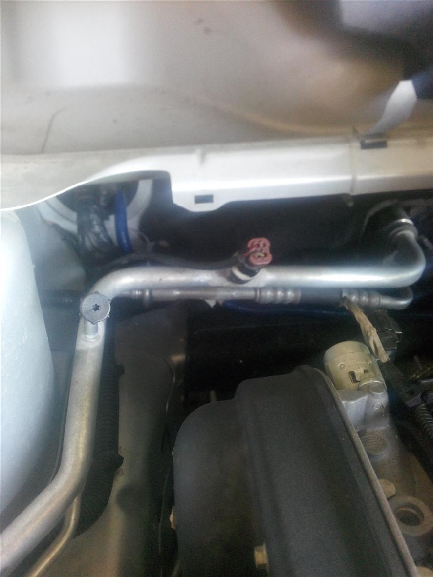

Нувот почти и все законченно! климат дует, есп тормозит(почти надо прокачать программой) провода прокиданны и подключенны правильно Ошибок нет Все видится работает .как надо! Ошибки сброшенны и новые не вылезают. Осталось найти рамку для мафона и кнопку отключения есп. и заняться потолочной проводкой перекинуть мой однокнопочный плафон задним пассажирам, а на его место внедрить 3 кнапочный с субмаринкой и вывести туда микрофон от моего мафона.
Мда неделя разнообразных поз вокруг машины меня замотала некисло!ноги прям коленками назад выкручивает, пальцы ужасно болят от проводов, волосы встают дыбом от проделанного!
А ведь это могло закончится всего за 3 дня! если бы я не был таким наивным и доверчивым, т.к проводка которую мне прислали была от машины с автоматом и походу от 2 литров . пришлось ставить свою обратно и вплетать недостающие косы с климата.ну и соответственно разбирать все по второму кругу…от есп была прокинута отдельная гофра без разбора родной косы, и думаю это не страшно!
Как то так на данный момент. я доволен! и сегодня отдыхаю!)
Поеду к куму на днюху покушать шашлычка)

В следующем месяце предстоит такая же процедура по внедрению климата и esp на фф2 товарища.но в одного не буду делать
Как все дособираю сделаю более подробный так сказать мини-фак отчет.фоток есть много т.к делал первый раз и фоткал что-бы не забыть и не перепутать чего нибудь! да и мануал черпал с синего форума! а там практически все разжеванно за исключением того что надо много читать и рыться в схемах…
