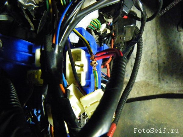

1) Обогрев зеркал и сферическое водительское стекло,
бюджет 3000 тг вырезать стекло + 3000 тг на обогревы 3М, установка заняла часа 3-4, самое сложное продеть провода в гофру между дверей, к сожалению, не помню у кого в БЖ взял фото, но автору почет и уважение! Только свои обогревы подключил без скрутки, через "крабиков".
2) Установил все недостающее для системы А-трас, а именно воткнул кнопку))
3) VSC-off, жутко раздражало на бездорожье когда комп сам решает когда сбавить обороты, особенно после эво где самая крутая электроника это абс! Для фиксации доработал жилой от стального троса. ( технология fj-cruiser.org/viewtopic.php?f=10&t=2078&start=40)
Устанавливал по этой схеме forum.racing.kz/index.php…9&view=findpost&p=1170524
