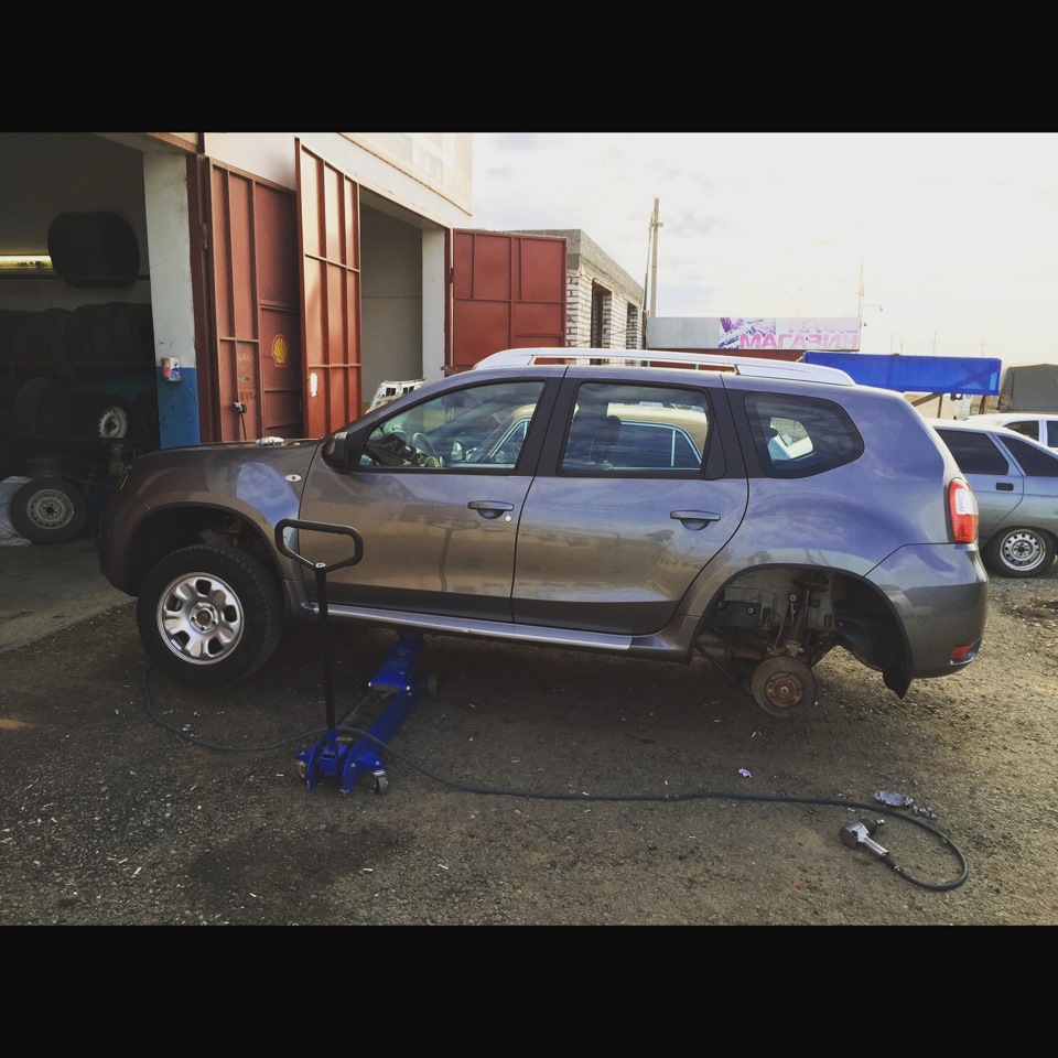

Заезжаем на шиномонтаж, снимаем колеса, а там по килограмму грязи на каждом из передних колес. Где ездили товарищи, кто арендовал машину до нас, неизвестно. Двадцать минут интенсивной работы щеткой и автомобиль отремонтирован:)
