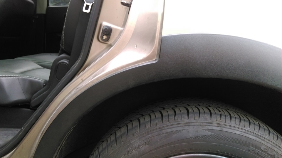

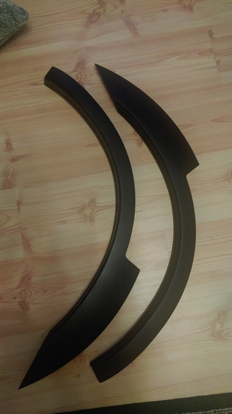

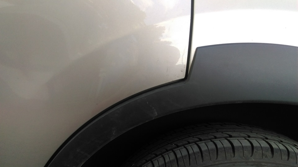

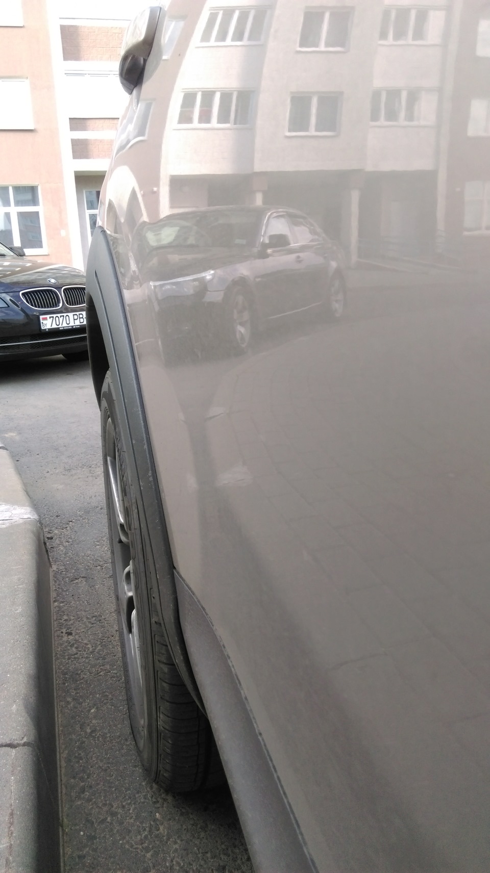

Покупая расширители арок, я в душе верил, что все станет без гемора, но холява не прошла и пришлось доделывать переделывать.
Вот так выглядели углы около задних дверей.

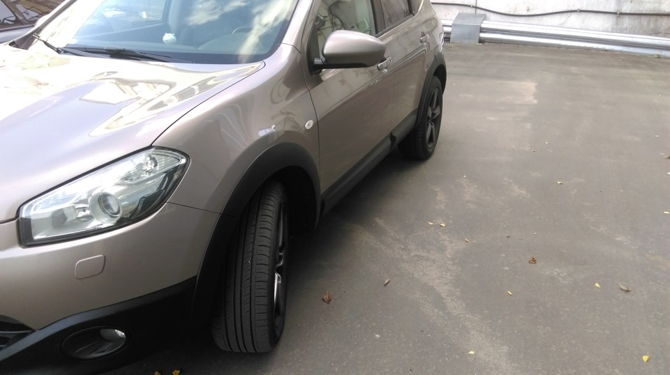

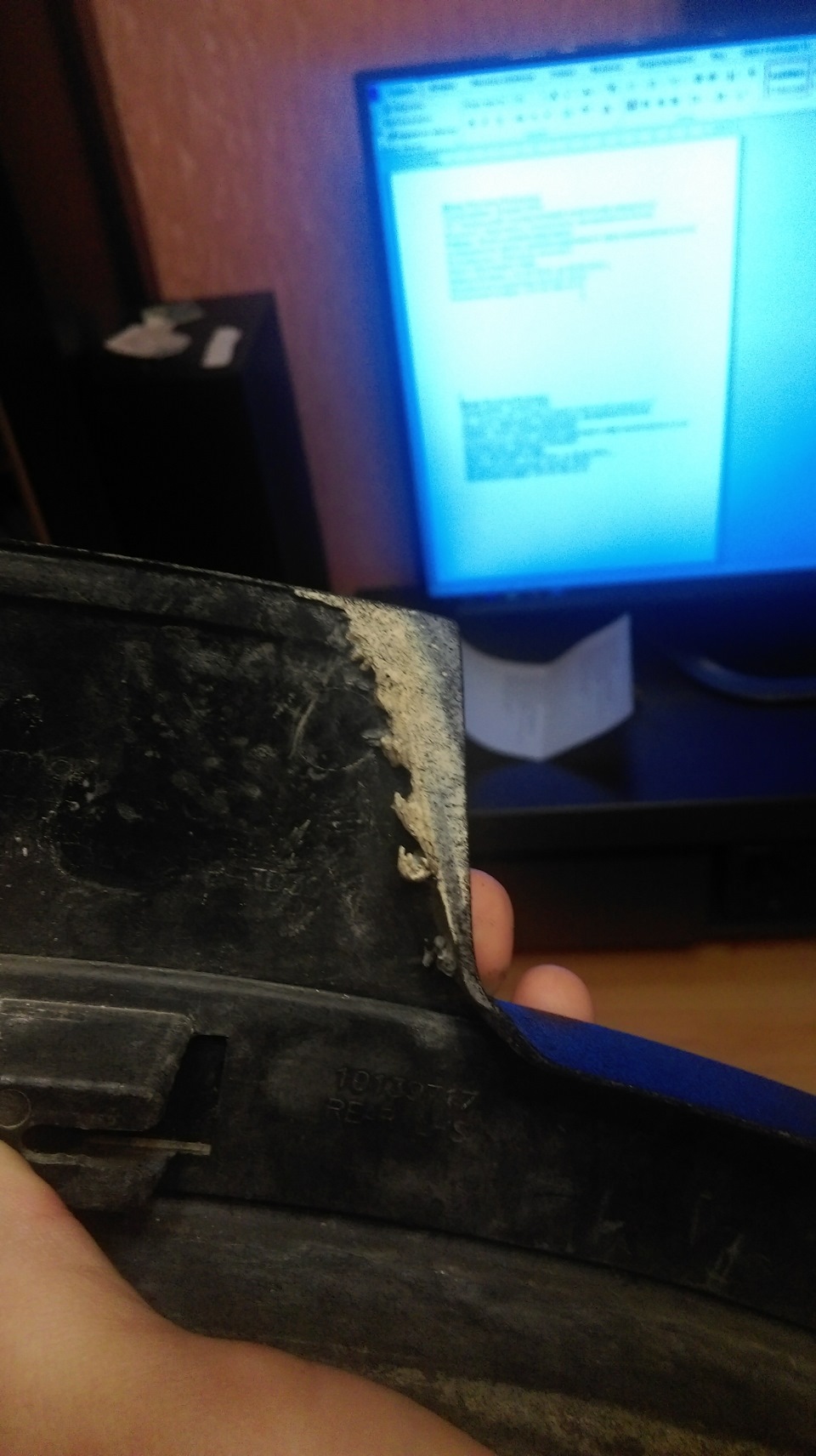

Так же немного допилилась накладка на бампере.

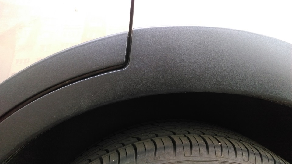

Для придания красоты напаивался пластик на угол и красилось, напора много но оно того стоило.
Запчасти на фото: 1013971

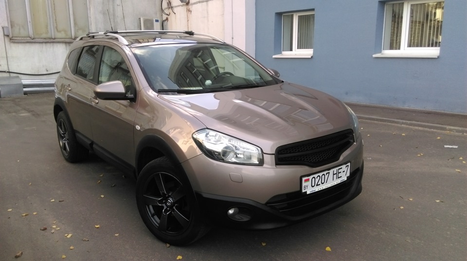

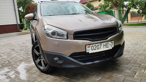

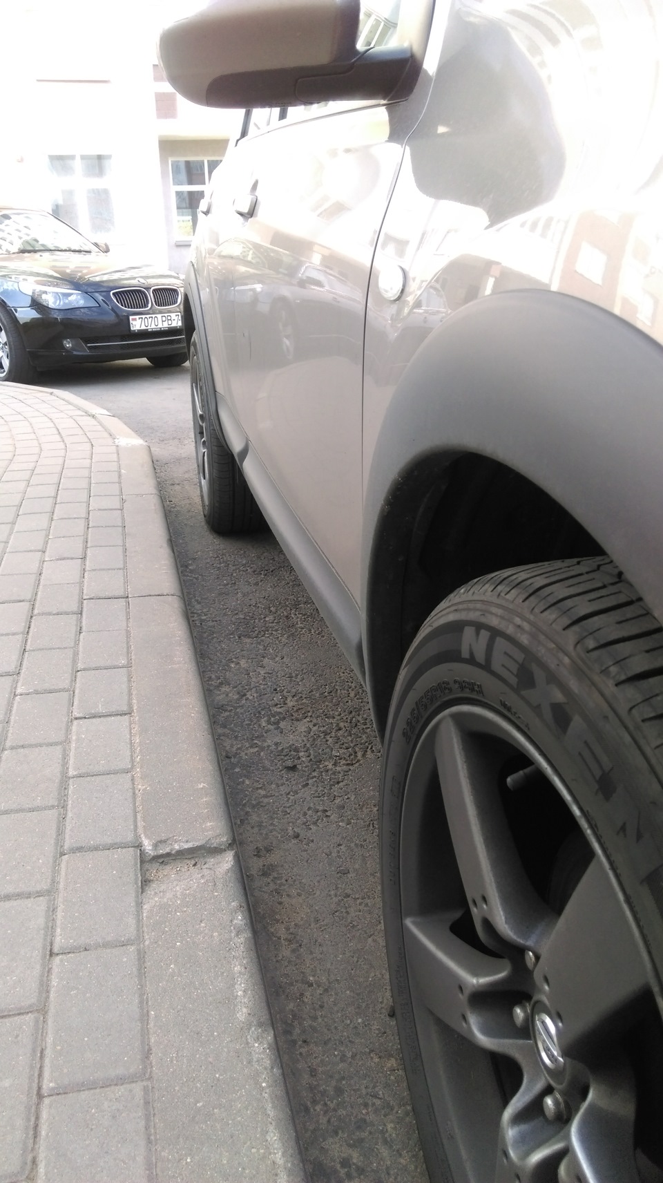

А вот и финальное фото, как Вам ?

Супер.давно хочу себе.но не решался брать.ибо так и думал, что придется колхозить…
Но результат вижу.значит можно пробовать.
А как так идеально наварил пластик то? даже незаметно ничего
Наварил пластмассу квадрат + армированную сетку, потом все счесывал и красил структурной краской )

Круто!
А где фото сбоку?)))
Я же тебе скидывал ) сбоку не видно что они как накладки выпираюют
Ты куском скидывал. Общий вид охотА))))
И они что могут помочь в защите кузова от грязи?
Или это просто чтоб было сделано?
В стоке, ничего не помогут, у меня стоят широкие колеса + приставки, из за этого колеса вылазят из арок, сэтими расширителями не вылазят, а значит и гразь не летит на корпус

И нету на кашкай +2 расширителей ) это от обычного кашкая
Получается на обычном все ставится без переделок?
Да, на обычный встает все за 10 минут, с перекуром )
