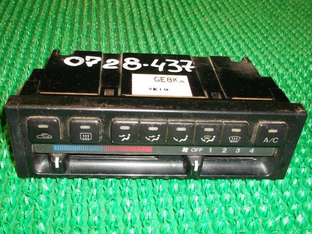

Вот наконец то закончил пересвет блока печки, получилось классно.
Вынимаем блок печки, выглядит он так:
Раскрутить его нет ничего сложного, где видишь болты, те и откручивай.

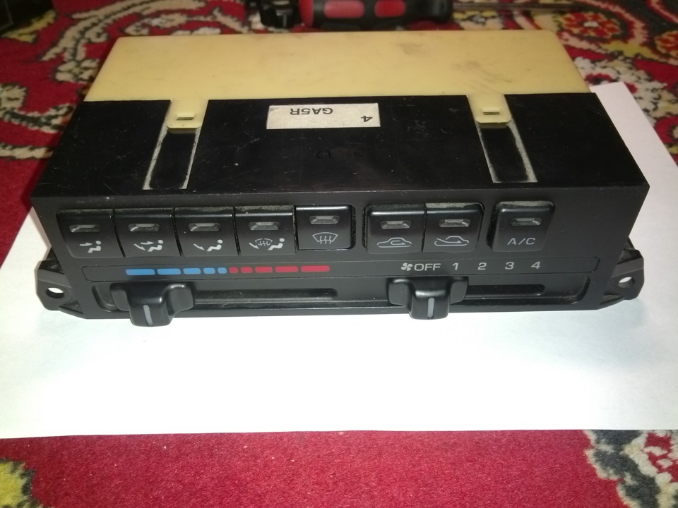

только у меня отличается сам блок управления
И чем он у тебя отличается, вот тебе еще ссылка на мою новую подсветку
www.drive2.ru/l/5324573/
у меня такая вот
avtobest-part.ru/var/partsn/655436-1.jpg
Да принцип тот же я думаю
ну да… есть запасная, на ней эксперимент и будет проходить )
Думал как здорово что на 626 бегунки с подсветкой, а оказывается и у меня тоно также, только бегунки не светятся, видать перегорело. Только вопрос-- для чего на фото лежит зеленый светодиод, для сравнения или как донор, почему его не захотел поставить, по размерам вроде встает?
Зеленый это оригинал, а я решил сделать белым

Не советую, я пробовал, что то не то. Видишь на первом фото два отверстия по бокам, так он и крепится, если хочешь достать блок то снимай полностью лицевую обшивку!
