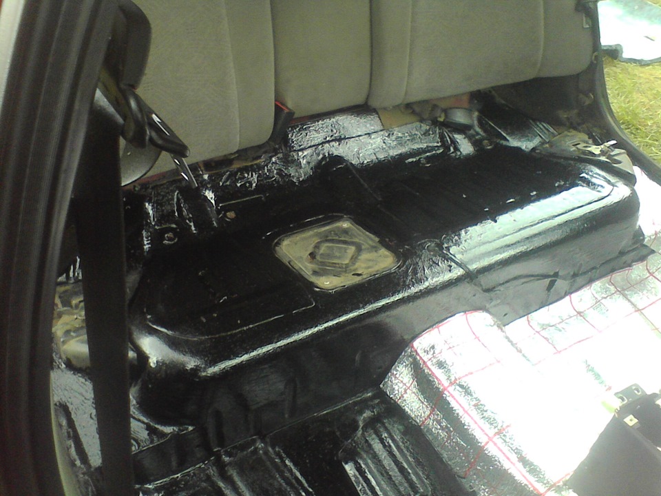

Так как не загорами зима и появились свободные дни решил промазать внутри салон мастикой, а Так же арки и днище автомобиля снаружи))использовал резинобитумную мастику на все ушло 5литров)намазав первый слой на него уложил пищевую пленку сверху еще положил два слоя мастики, после высыхания уложил шумоизоляцию (для теплых полов)
Комментарии 7
вот как надо антикоррозийную обработку делать))
Спасиб старался))Завтра дверями заниматься Буду, и под бамперами промазать надо)
на следующий год тоже буду делать, пора уже)
вонять же будет или не?
Первые3дня была вонь, сейчас стало меньше))
теперь ваще не сгниет)
Надеюсь)
