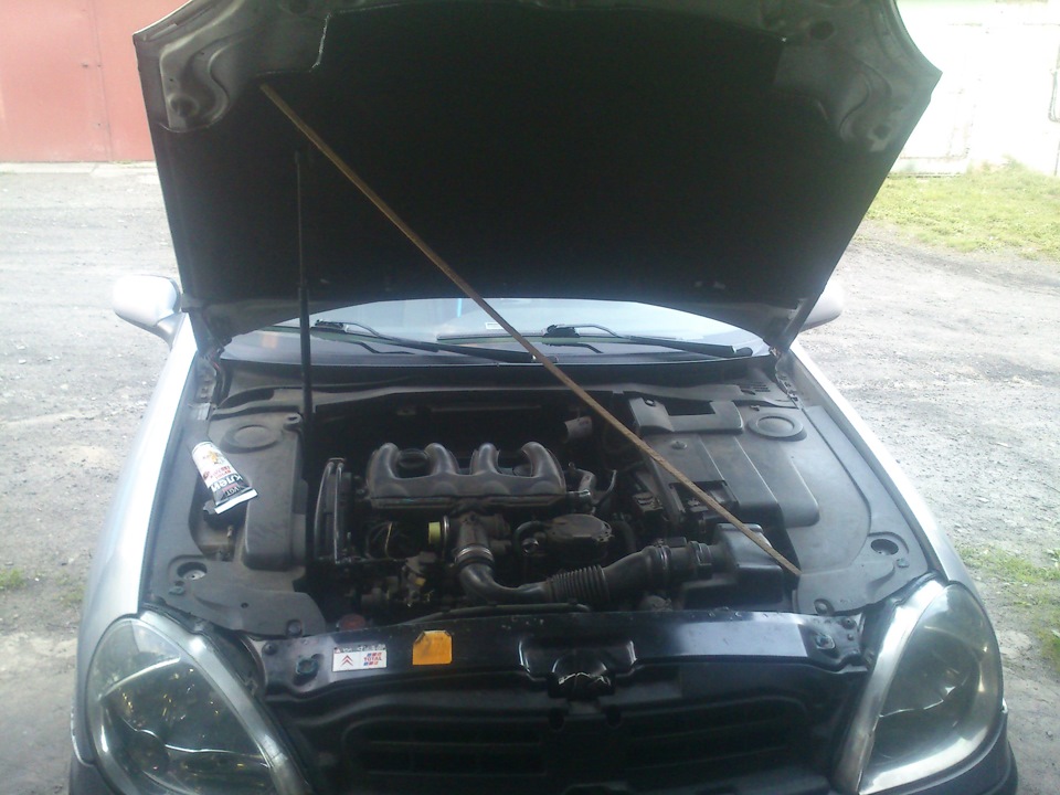

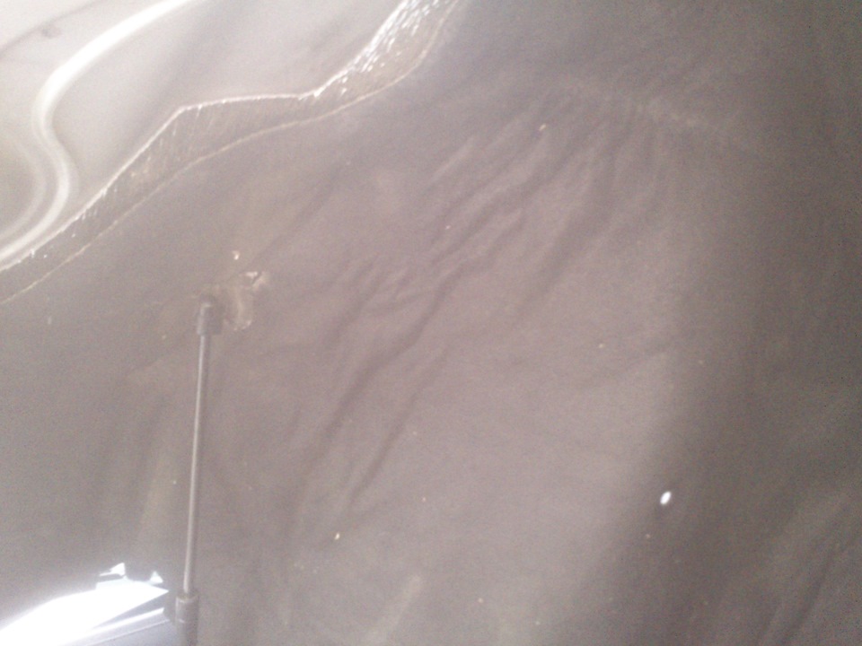

Вот и лето кончилось, зима дышит в спину, решил я значит перед её приходом утеплить двигатель под капотом.
Для этой цели был приобретен материал (вроде изолоном называется), крепил его на клипсы которые заблаговременно приобрел с "китайсайта" (китайцы рулят))).
Немного фотографий процесса:
Так как отверстий под клипсы было мало пришлось немного по "шаманить"

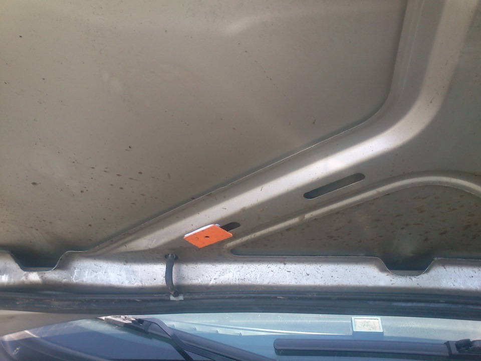

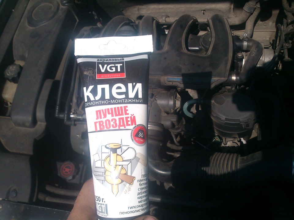

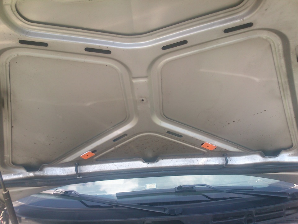

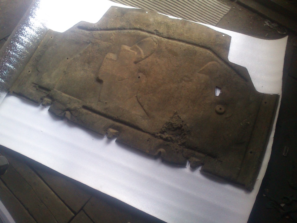

Сняв штатную шумку взяв у строителей вот такой клей
в небольших кусках пластмассы сверлю отверстия подходящие для крепления клипс и эти кусочки приклеиваю к внутренней части капота

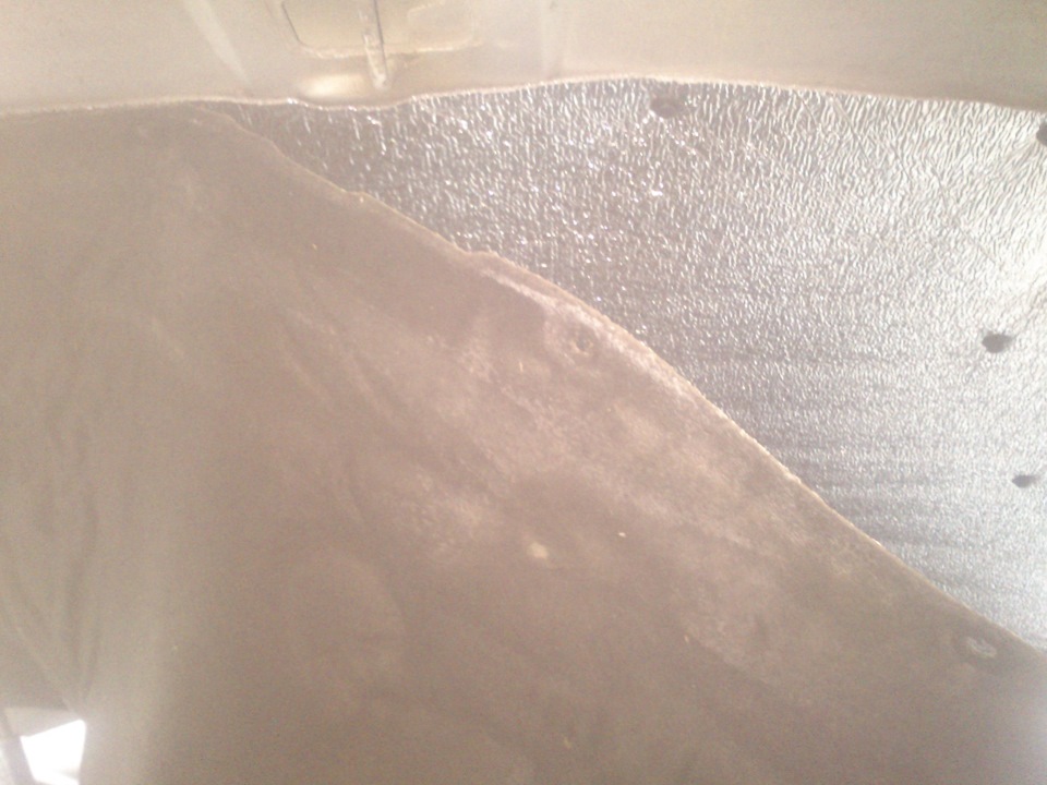

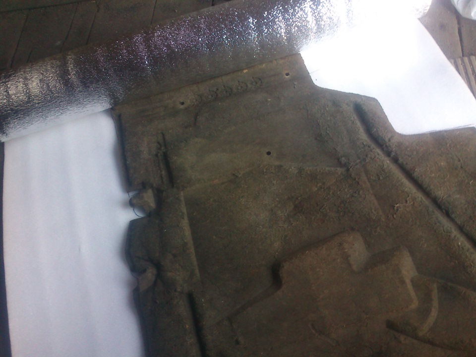

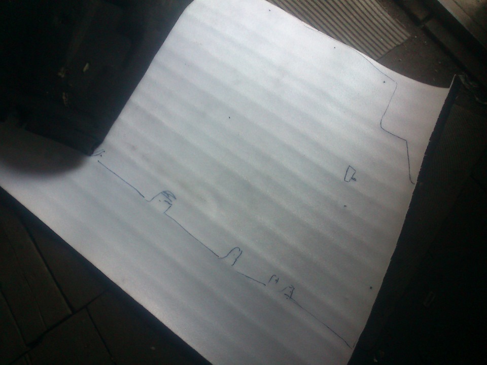

дальше шумку ложу на изолон и маркером обрисовываю его контуры

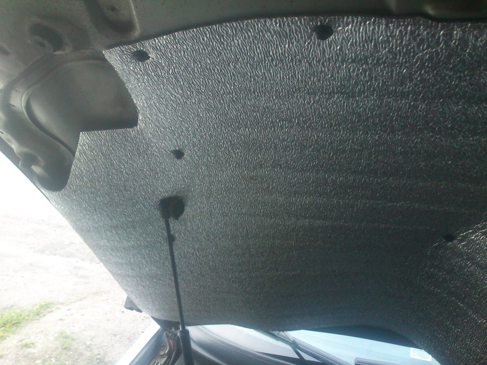

вырезаю "свежие" контуры и набиваю отверстия через которые будут крепится клипсы

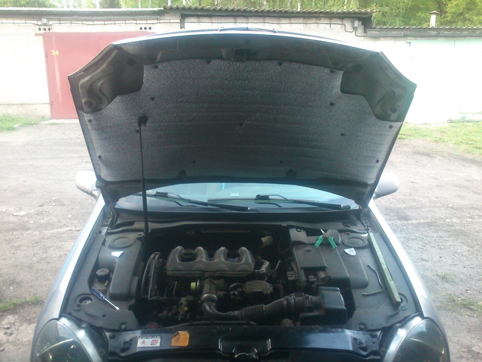

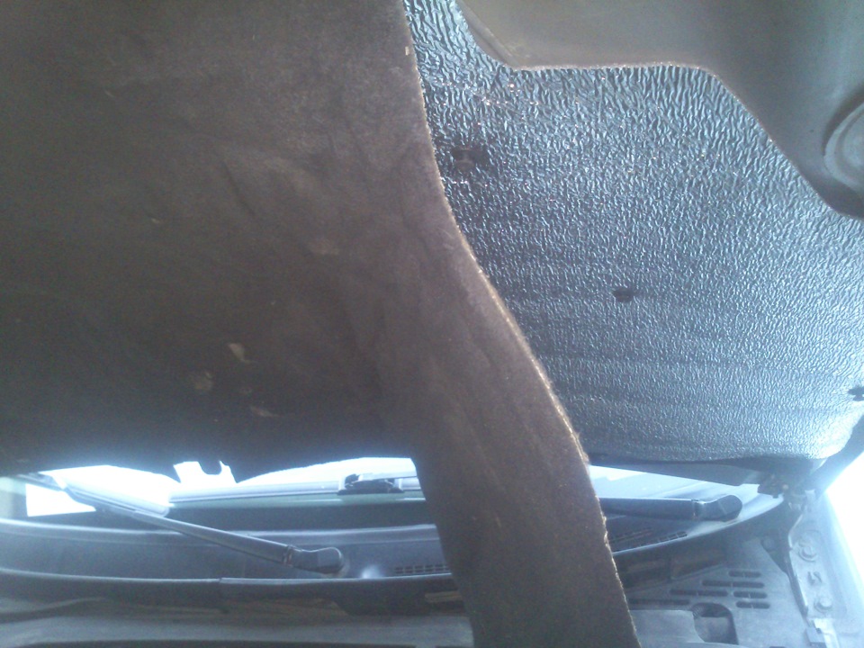

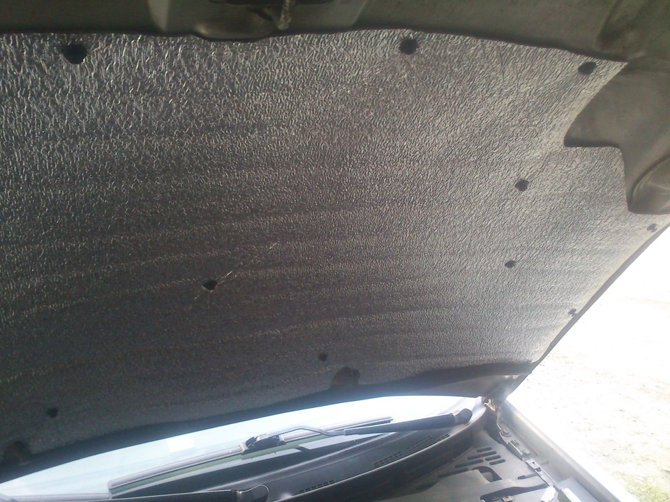

Примеряю и по верх ее одеваю родную шумку (для большей шумоизоляции и безопасности — фольга знаете ли)))
В общем после инсталляции шуму стало меньше, посмотрим что будет зимой.
П.С. к зиме почти готов)))
П.С.С. всем удачи и не ломаться.

А какой толщины утеплитель брал, если не секрет
Да не секрет, стандартный кусок — 5 мм по моему.
Спасибо за инфоррмацию
надо было бы еще листик вибры) было б вообще супер.
Вибра тяжелая и дорогая))), а и так норм будет, уже пятый год машине в моём владении, пока не подвела. Тфу, тфу, тфу — и по дереву)))
мне тоже все твердили, что тяжелая.все легло идеально, и амортизатор держит нормально.насчет дорогая…ну не сказала бы…можно было бы обойтись одним листом, год назад покупала за 75 тыс.ну сейчас где то бы 100 стоял.) ну, как говорится, хозяин-барин)
