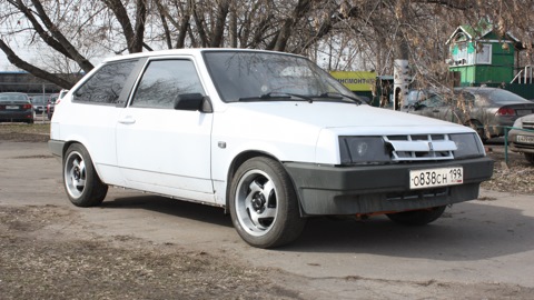

Небольшая запись о последних мини доработках. Вообщем заказал на экзисте форсунки инсигния, клапана тойота, насос dello, 2 метра силиконового шланга 4мм и пару концевиков GM (на капот и багажник). Форсунки под свои какие то крепления, поэтому решил по колхозному надеть их на кусок нержавейки и залил силиконом.
С замком пришлось помучиться, так как распространённый чертеж крепления мне не подошёл по отверстиям. Возможно у меня багажник кривой, но пришлось всё подгонять по месту. Уголок 50 на 50, а не 40 на 40, как на чертеже. Отверстия сверлил по месту и точных размеров нету.
С месяца 2 назад прикупил все уплотнители и бархотки на машину, заменил дверные и нижние грязезащитные сразу же. Уплотнитель багажника с приоры. Подошёл отлично, отрезал сантиметров 10-15. Закрывается всё плотно.
По деньгам вышло за уплотнители на южке 2000р, а остальное на картинке. Грязезащитные заказывал в автопитере.
А так вообщем пока катаюсь, радуюсь хорошей погоде, и неплохо едущему тазу.
