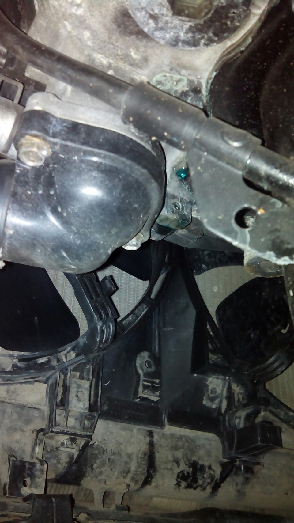

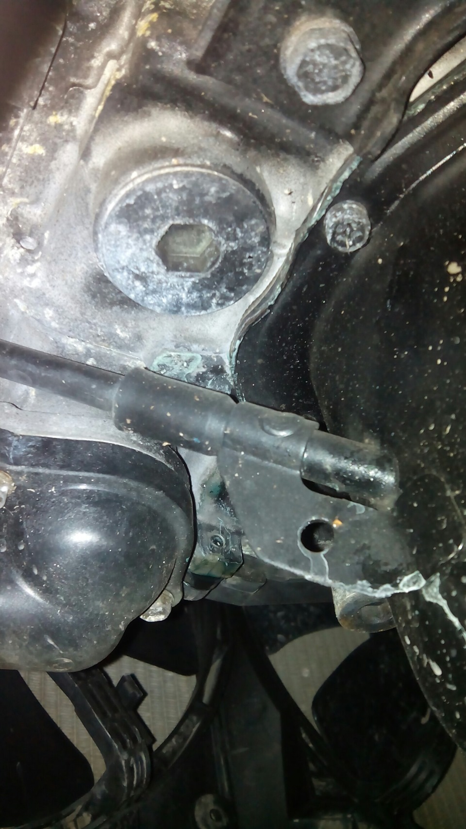

После недели эксплуатации на контрактном ДВС EJ202, решил поднять а/м на подъёмнике проверить все снизу, в итоге была выявлена течь антифриза из под помпы, ещё один неприятный момент появился непонятный глухой стук в районе 2-ого цилиндра либо юбка поршня либо гидронатяжитель ремня ГРМ.
Стук прослушивается на холостых 600 об/мин оборотах, на оборотах от 800 об/мин стука не слышно.
В итоге:
1) заказана помпа aisin wpf002
2) все ролики ГРМ
3) сальники ГРМ
4) ремень ГРМ
5) гидронатяжитель есть запасной
6) прокладка термостата
PS: Расход бензина EJ202 на 1,5 мозгах составило около 12-13л./100км. Думаю при умеренной езде будет около 11л./100км.

Ага но к нему претензий пока нету))), попробую отрегулировать клапана и все ролики ГРМ вместе с помпой заменить.

Тоже стук присутствует? Сегодня прослушкой лазил, вроде в цилиндрах тишина вкладыши в норме, грешу на натяжитель ГРМ .
