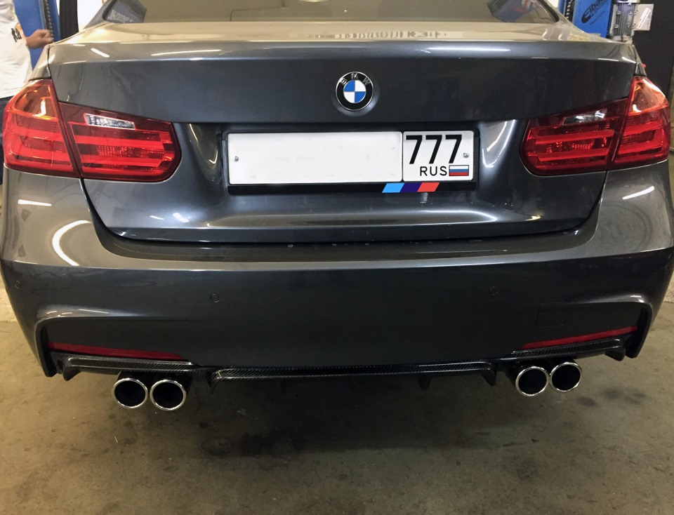

Еще до покупки авто знал, что буду делать прямоточный выхлоп.
Во-первых в стоке не хватает звука, во-вторых внешний вид никакой, одна маленькая насадка для такой машины это не серьезно.

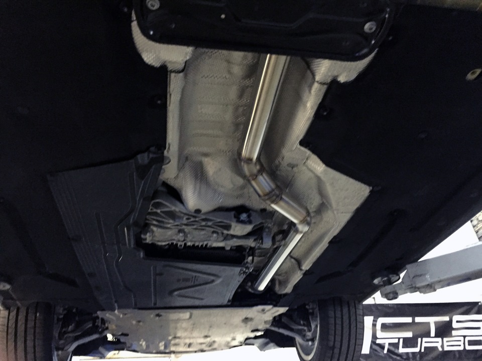

Обратился к парням из Turboworks.pro, чтобы сделали мне хороший выхлоп custom с down pipe.
Долго решал на какой трубе делать 76мм или 63мм. Все с кем общался сказали, что смысла на большой трубе делать нет, поэтому выбор пал на 63мм. Как уверяют она свободно держит 350 л.с., а большего мне и не нужно. Так же говорят — это решение лучше для такого мотора, потому что на большем диаметре воздух будет гулять и будет стоять гул, чего мне не хотелось.
Сразу скажу первые впечатления. Качество работы отличное, звук тоже хорош, мне понравился.
А самый сЕкас так это сброс при переключении передач выше 5т оборотов…
В общем спасибо парням из Turboworks.pro, что сделали то, что я хотел))
По борт компьютеру показывает увеличение коней эдак на 15, ну в любом случае буду чиповать после зимы.

Гул и вибрация есть?
Нет, в салоне практически не слышно
А что за банка?
Самая большая которая была mg race
Men911
У поставил магнафлоу Т-образную, гул и вибрация просто убивает меня, не знаю уже что и делать :-/
Думаю есть решения. Можно вварить резонатор или разрезать банку и поменять теплоотражающий материал
Надо пообщаться с турбоворксом, может помогут…
