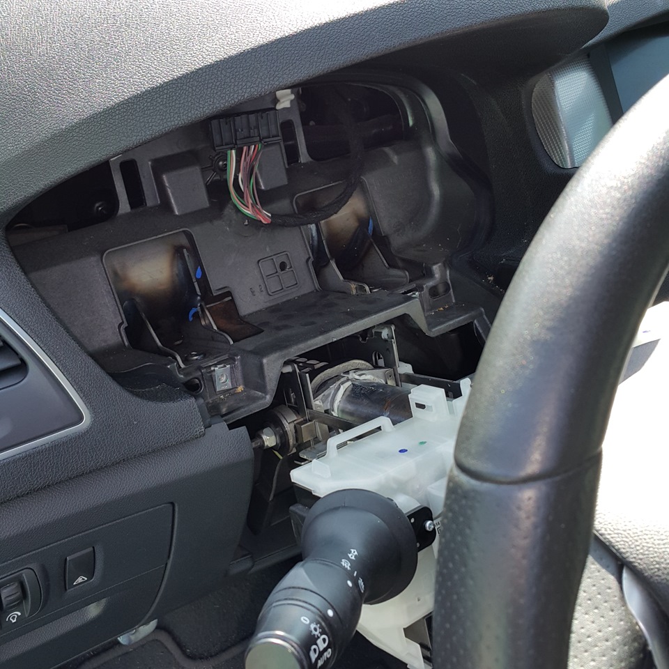

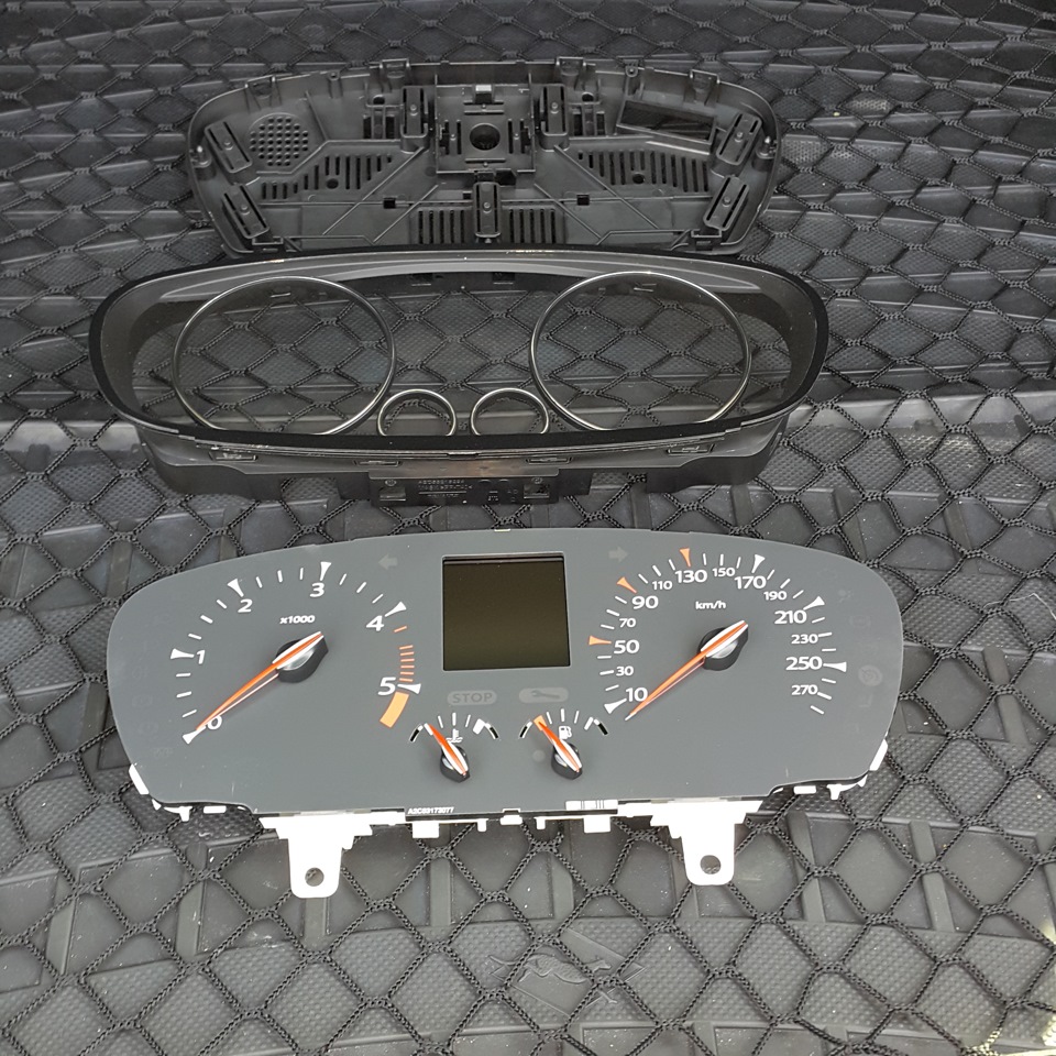

После проклейки блока климы, кардридера, NAVI, MEDIA, очередь дошла до панели приборов. Разобрать всё минут 15 времени и вот она в руках. Перое что приходит в голову когда держишь "это" в руках как, как такое могли сделать инженеры ? Дело в том, что щиток от малейшего прикосновения к нему издавал все мыслимые и не мыслимые скрипы и это на машине 12-го года выпуска ! Вобщем стало ясно что решение по проклейке антискрипом было верное. Щиток разбирается на три части и все они были проклеены. После сборки в руках оказалась монолитная вещь которая даже при попытке кручения (с применением приличного усилия) не издавала ни малейших звуков !

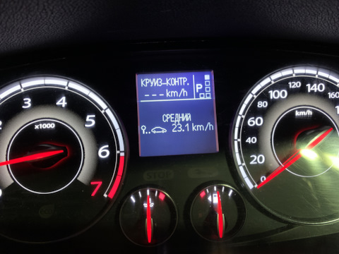

Ну вот приборка собрана и установлена на авто. Пришло время тест-драйва.
Первое впечатления — ВАУ !. Как всё Тихо. Тихо с большой буквы "Т". Отсутствие даже малейших фоновых звуков со стороны торпеды принесли глубокое удовлетворение от проделанной работы.

А сам щиток склеен? стекло с кольцами от панели со стрелками? туда легко и безболезненно можно залезть?
Там всё на защёлках. Ни чего не склеено. Разбирается всё очень просто и быстро.
Респект!, тоже думал проклеить но при попытке разобрать щиток сломал одну собачку сзади (наверное какие то нюансы по разборке ее есть?) и решил отказаться от данной процедуры, а блок климата тоже проклеил — эффект превзошел мои ожидания, стало намного тише!
Теперь в планах проклеить боковые стойки (где передние ремни безопасности) — только боюсь туда лезть т.к. там боковые подушки стоять и разбирать пока страшно…)
Да нет как бы нюансов. Аккуратно толкаешь собачки и всё выходит. Проклеивать надо обязательно, все шумы и скрипы ТАМ ))) Стойки разбираются в сто раз проще чем приборка и климат. Две стороны за 5-7 минут. Подушки не повредишь, они внутри. Разбирается с верхней светлой панели (сдвигается вверх), а дальше в низ. Сломать там ничего не реально.

чем проклеивал? я понял кожухи рулевые и остальное фактически на защелках?
Большой кожух на двух саморезах, остальное на защёлках. Материал Мadelin.
