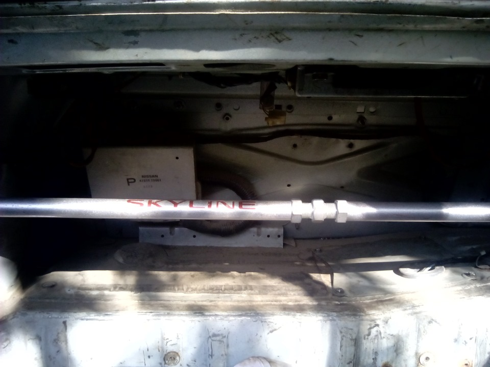

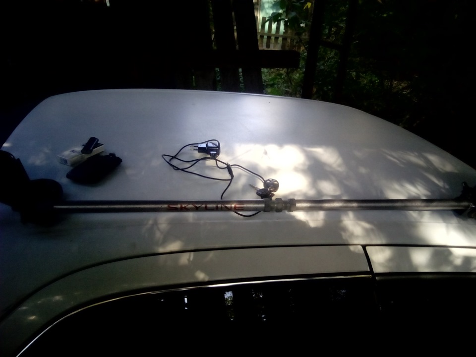

Купил я себе заднюю распорку от купе.сегодня воткнул

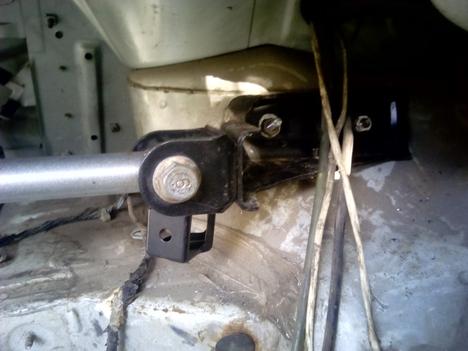

Собственно, ничего сложного, если учитывать тот момент, что на седанах их отродясь не было и, соответственно, шпилек под них тоже
Но
Берётся дрэл и делается 4 дырдачки в стаканах.потом насквозь болтами М8 с шайбами с обоих сторон.главное-аккуратно разметить.лучше всего сначала разметить по одной, наживить, а потом вторые просверлить прямо по месту, через распорку
А, ну да-ещё потребуются либо очень длинные руки, либо помощник-держать ключем болт в арке.моих рук не хватило)))
