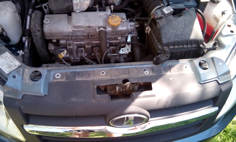

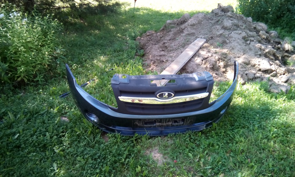

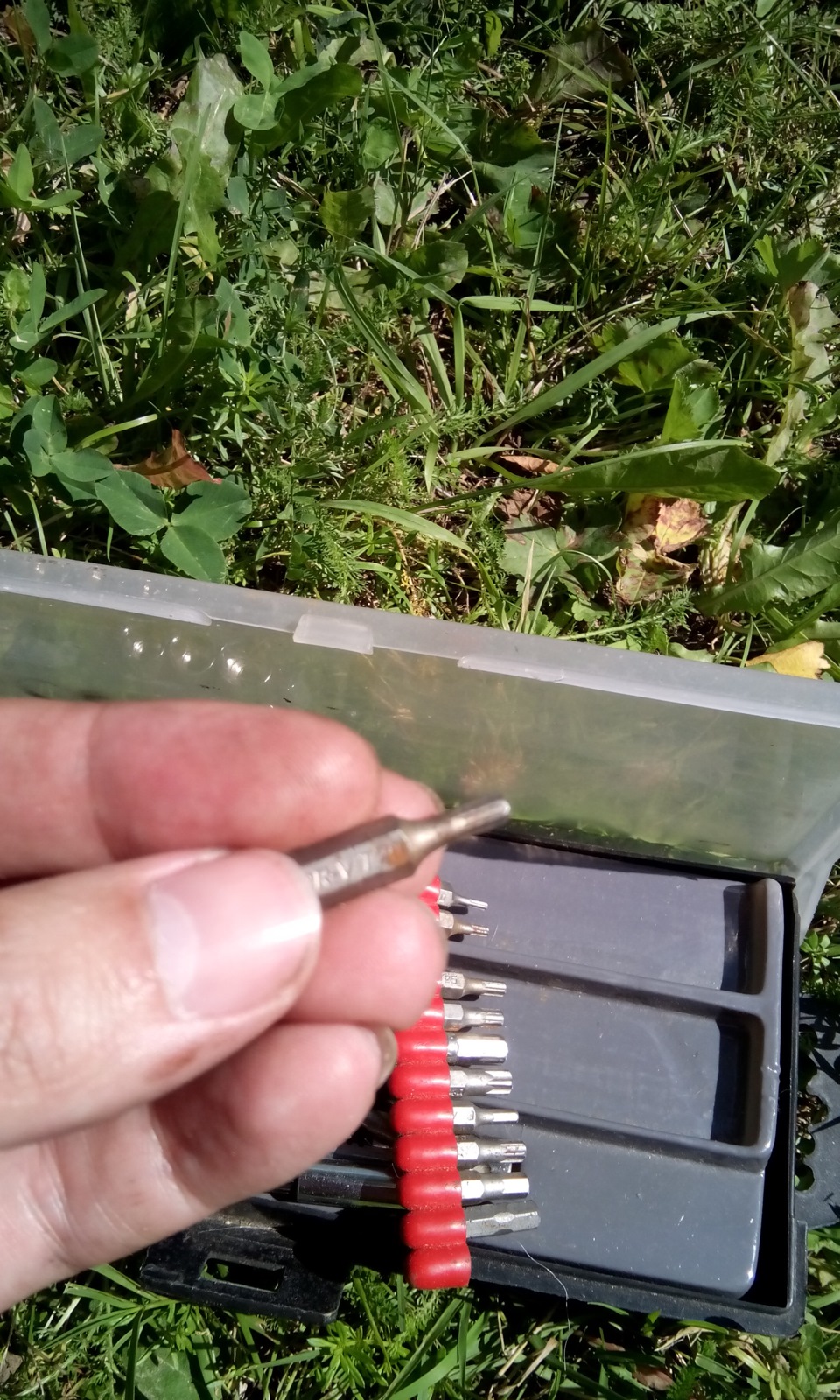

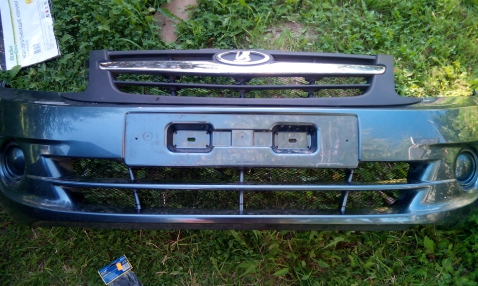

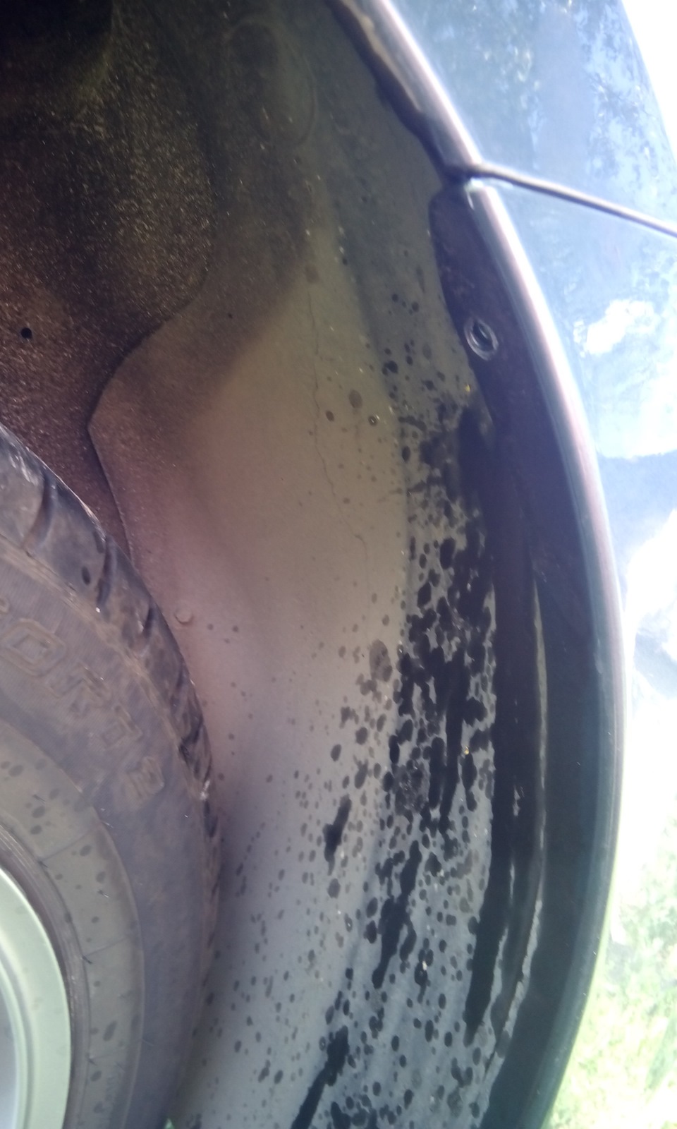

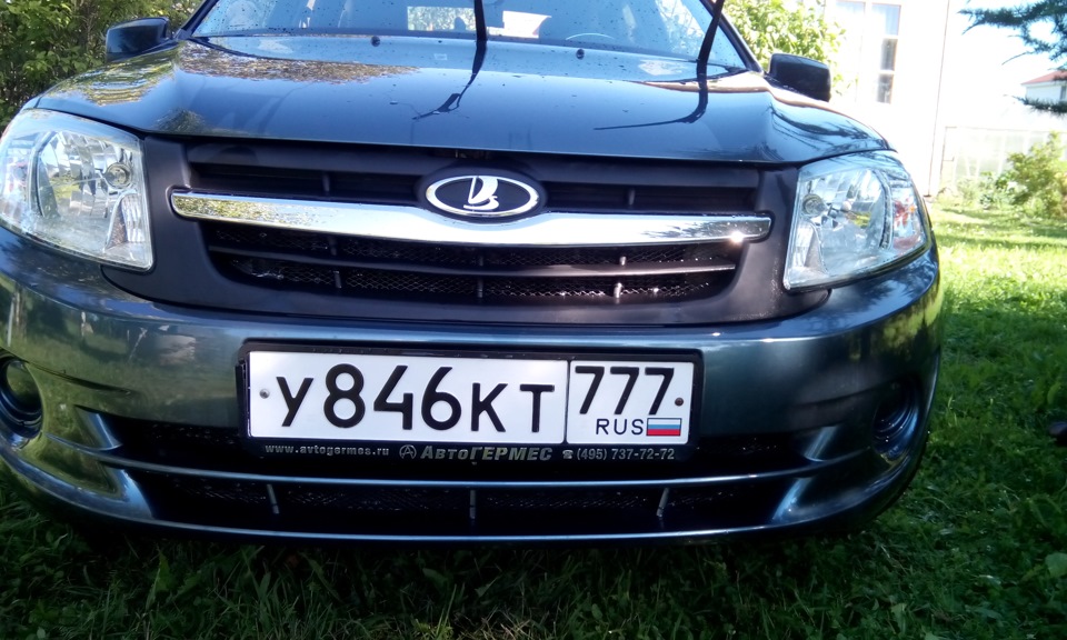

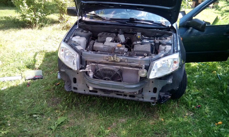

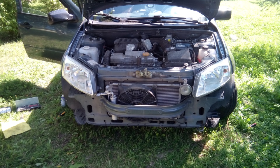

Приветствую всех подписчиков грантика! ) Сегодня речь пойдет о нужной и полезной вещи, такой как сетка в бампер. Думаю, что нет необходимости объяснять, для чего она нужна. Расскажу лучше об ее установке. Купил я ее за 400р в авто 49, размер 100 на 30 см и этого вполне хватило закрыть и верх, и низ. Для начала снимаем бампер. Откручиваем болты сверху под капотом у радиаторной решетки и фар. Затем берем torx 20 и откручиваем саморезы в арке у брызговика и по нижней кромке бампера. Кто-то говорит, что нужно снимать защиту, но мне это не потребовалось. Далее снимаем передний номер, под ним два болта на 10 или 11, точно не помню, они такие же как сверху, под капотом. Их будет еще два, они расположены у самой защиты, придется чутка залезть под машину. На этом можно отложить ключ и перейти к аркам. Аккуратно потянув с боков, высвобождаем боковые крепления бампера с одной и с другой стороны тачки. Потом остается лишь взяться посередине бампера и вытянуть его на себя. Во избежание повреждения лкп лучше что-нибудь подстелить на землю.

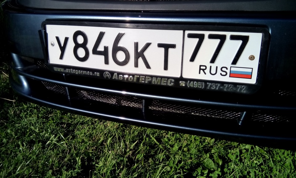

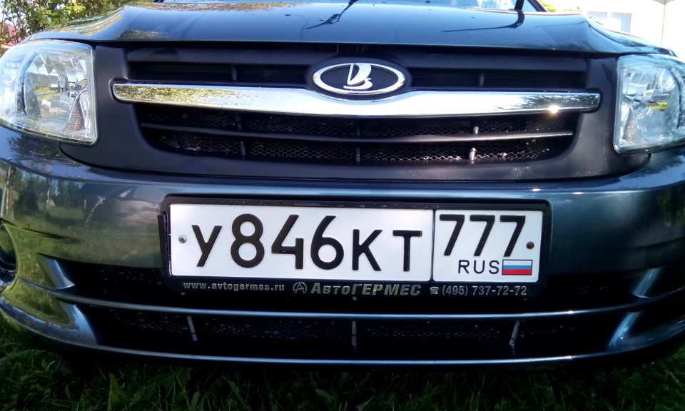

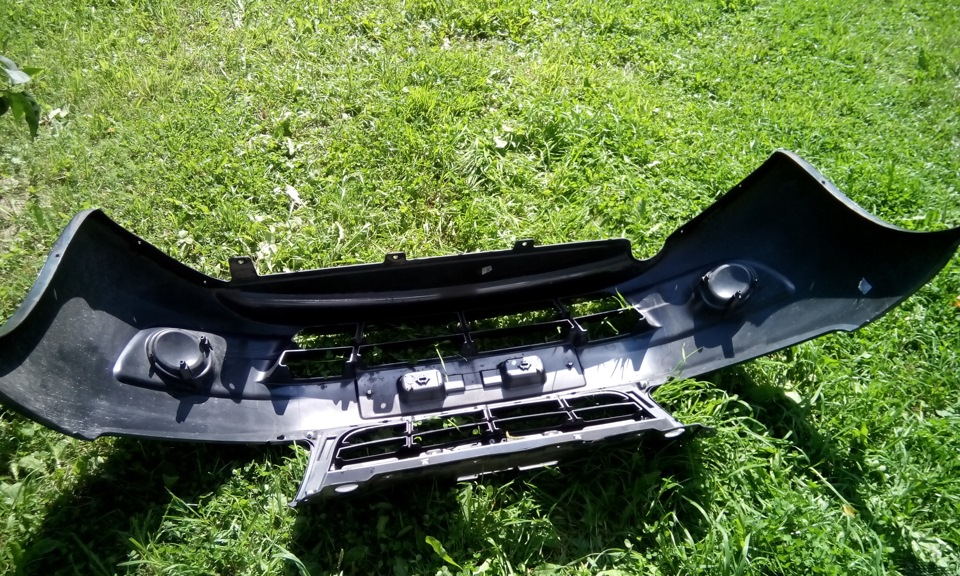

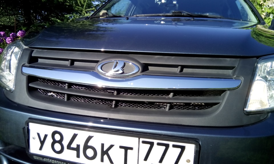

Когда бампер снят, нужно прикинуть размеры сетки, тк бампер изнутри имеет выступы, придется разделить основной кусок сетки на две части. По размерам примерно вышло 17см один кусок и 13см другой, в ширину. По длине вообще не измерял, тк просто накинул сетку на отверстия и загнул по краям, придав нужную форму. Лишнее обрезаем ножницами по металлу после примерки. Если нет по металлу, то подойдут и обычные ) Теперь закрепляем сетку хомутами, благо на бампере есть очень удобные перемычки. И вот тут у меня возникли проблемы. Изначально я хотел все посадить на термоклей, но клеевой пистолет отказался работать, так что просто обошелся хомутами. Пока проехал тысячи полторы, но все держится ) Буду ставить туманки — переделаю и крепление )
На этом все, спасибо что прочитали ) Фоток было больше, но тк делал все это еще в августе, то часть из них потерялась. Как найду, дополню запись ) Возможно, забыл указать расположение пары болтов, но уже не помню, сколько их вообще было (
