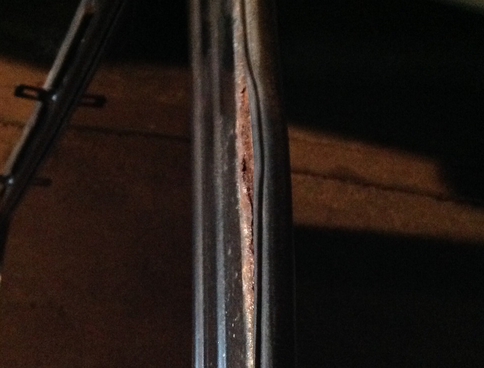

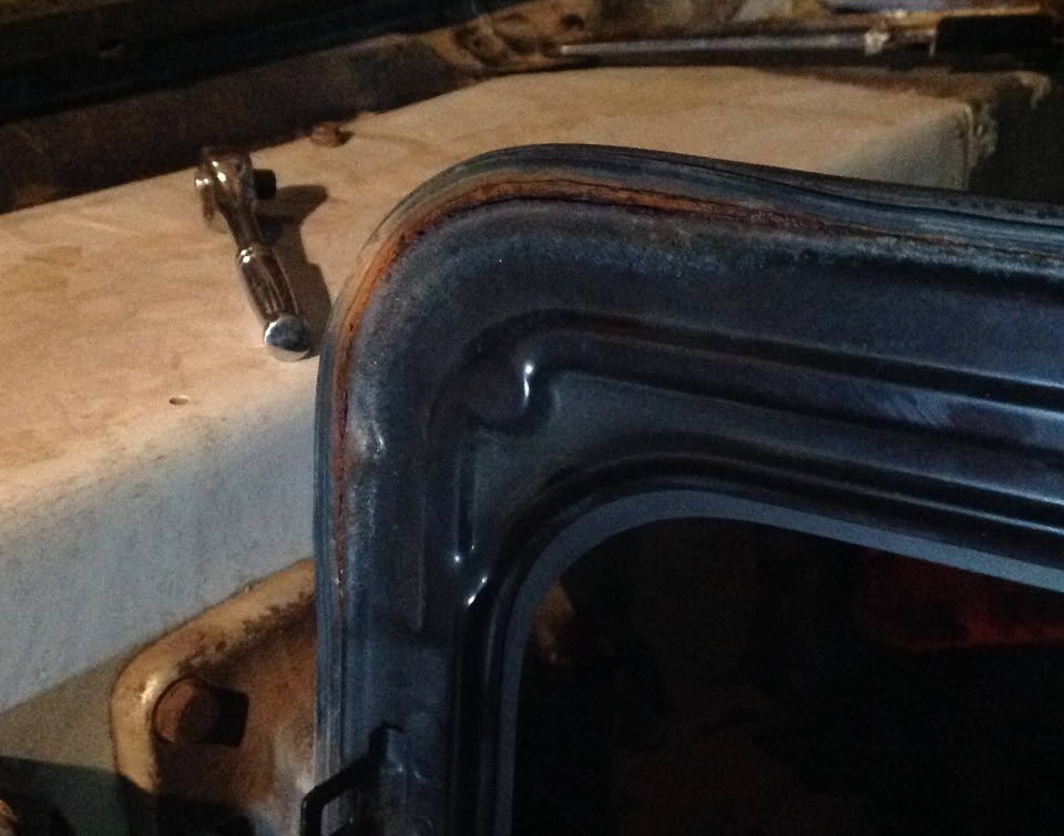

Пролопухал люк и он сгнил настолько, что кромка просто отвалилась.
Поиск по разборкам особых результатов не дал: там где есть, а это всего в 1ом месте — 12К руб.
Наткнулся на объявление и купил с рук. Получилось бюджетно.
Меняется очень просто: 6 болтов на 10.

Это видно снаружи по взпученному уплотнителю. Если он не ровный — ржа под ним.
Когда я покупал люк, продавец очень удивился что мой люк сгнил ибо люк у него что на 2001 года машине, что на 2006 в идеале.
