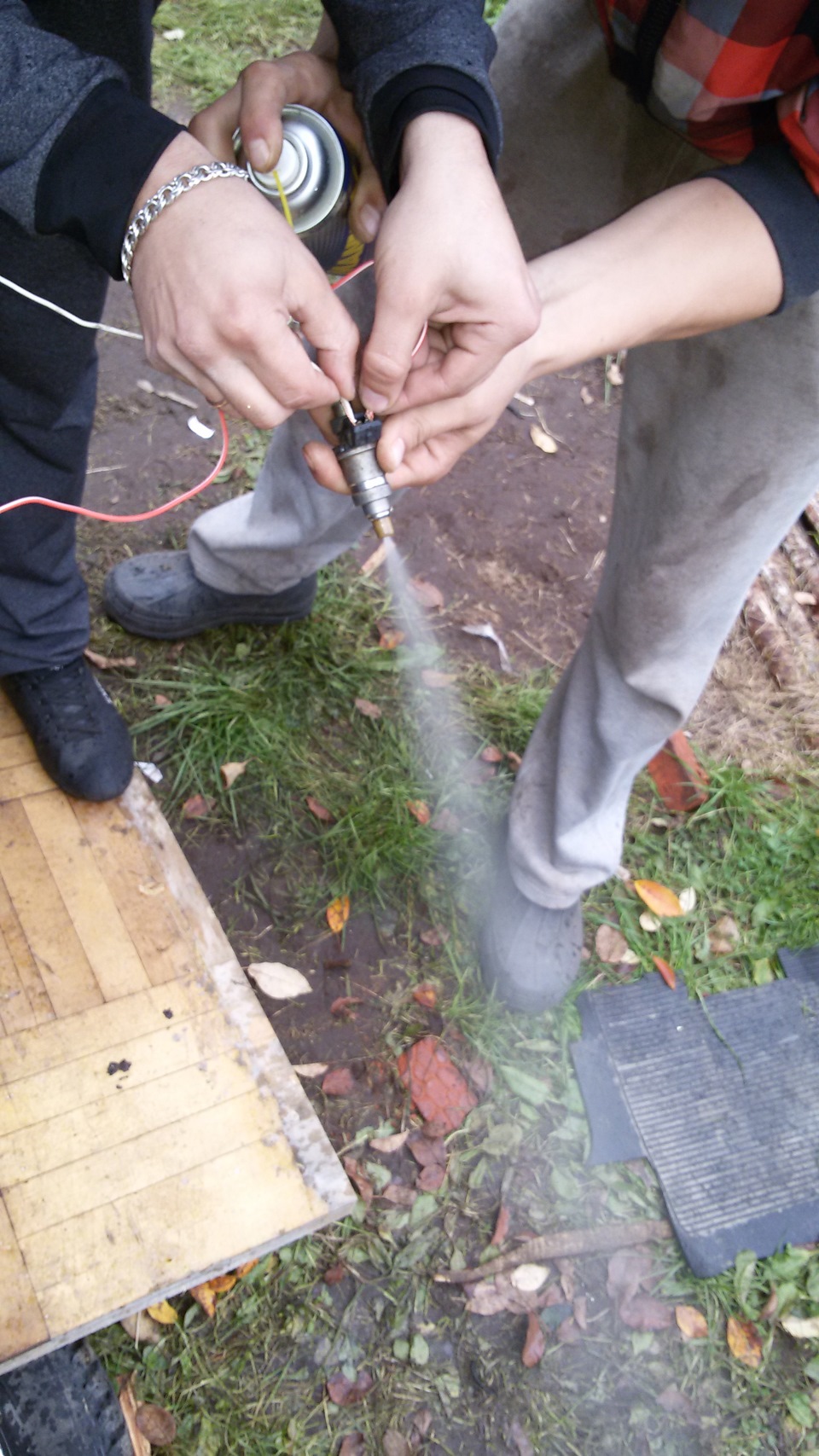

много кто сказал что такая работа моего двс связана с тем что форсы грязные! не тут то было… еще кто то говорил что метки сбиты…)) и тоже мимо… форсы прочистил-без изменений, метки на месте) так что ВОПРОС ОСТАЕТСЯ ОТКРЫТЫМ)))!
"Ребят. Подскажите пожалуйста. Завел тачку после двух лет простоя. Заводится, работает, не глохнет. Прогревочные 1500 держит хорошо. Правда я слышал что это мало для Прогревочных. Вопрос вот в чем. Как только прогреется двс, он сразу начинает троить, обороты держит плохо, бывает что падают до min. Подскажите пожалуйста в чем дело. Honda Civik eg8. Бензин новый фильтра новые свечи вв и трамблер новые кхх чистое. Дроссель отмыл. Насос топливный тоже новый. Правда от 2110 бош. Просраться дал от души. При разгоне не тупит." к этому еще добавлю, что нагар на свечах лютого черного цвета, и трамблер выставлен на самое раннее зажигание, по другому начинает дико троить или глохнуть. а по звуку который выходит вместе с выхлопными газами складывается такое ощущение будто двигло задыхается! прошу вас о помощи.

Датчик смотри кислородник, свечи черные потому что смесь богатая (бензина больше, чем кислорода)

Привет! Проблему решил? У меня похожая, только на холодную троит, как прогреется ровно работает. Все менял также — провода, свечи, дроссель, дтож, лямбду NGK, мозг, трамблер, крышку и бегунок, ремень по меткам стоит, клапана регулировал. Насос менял также от ваза, фильтр менял, Кхх чистил, форсунки менял и чистил… Трамблер так же до упора в позднее — так работает более менее, иначе тяги вообще нет и рычит.

Заказали лямбду, будем тестить как придет)

Прогревочные нормальные, больше и не надо, судя по свечам-богатит.Лямбда нормальная?рабочая?Троить может из-за свечей, проводов и трамблера.(но они отпадают, если новые).трамблер стоит на самое позднее зажигание.Проверь лямбду…
