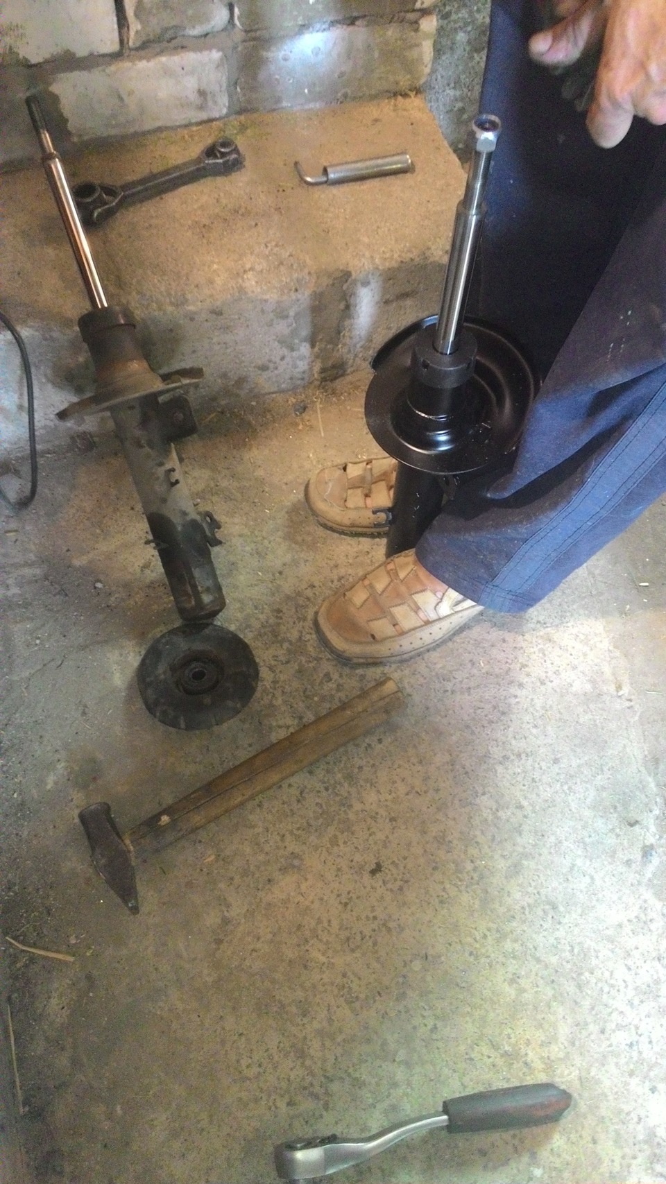

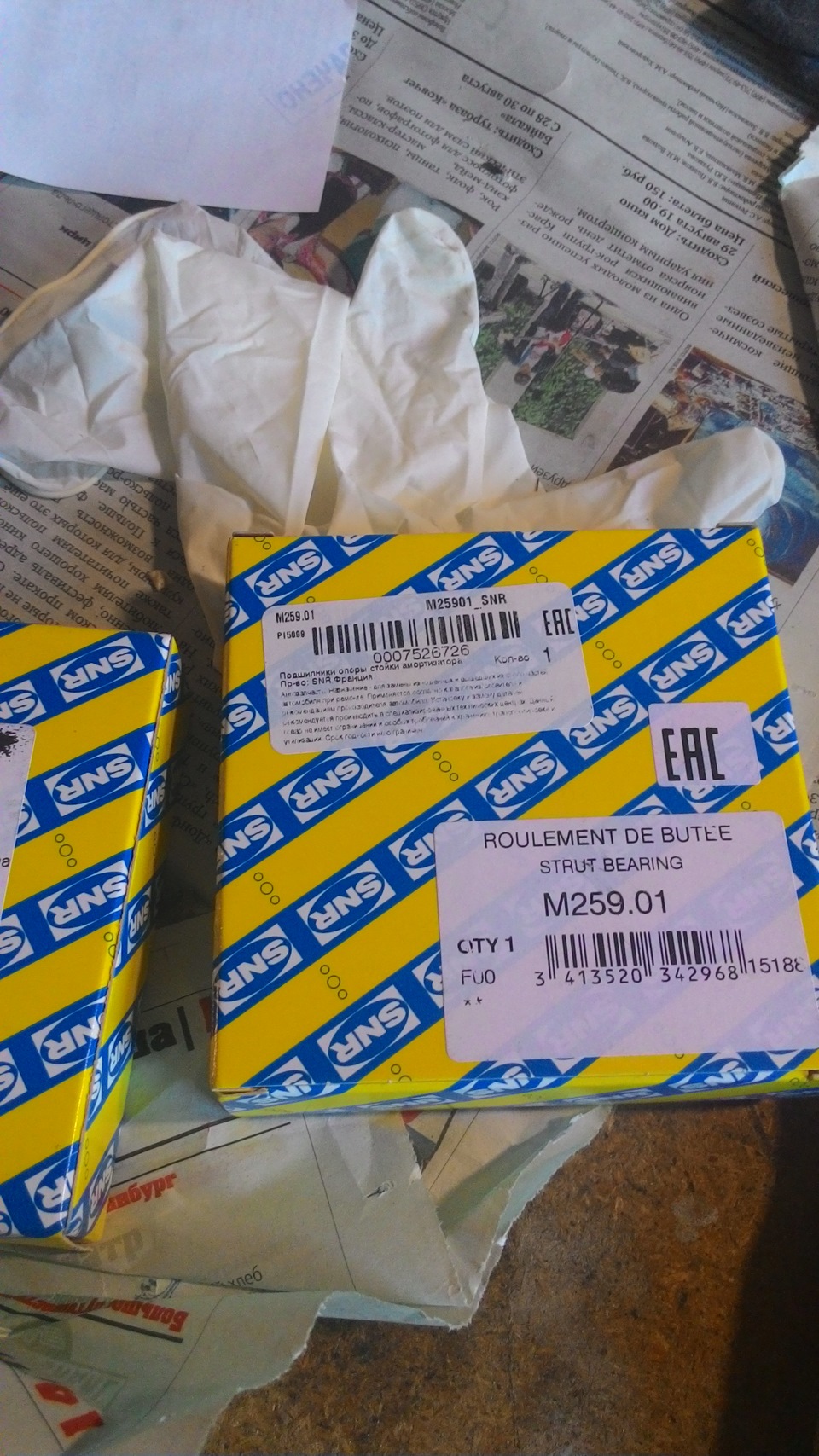

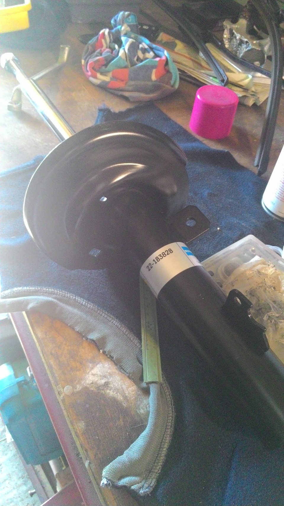

стойки Бильштайн — 22-183835 и 22-183828
Опоры стоек Sasic — 2650021
Опорные подшипники SNR — M259.01

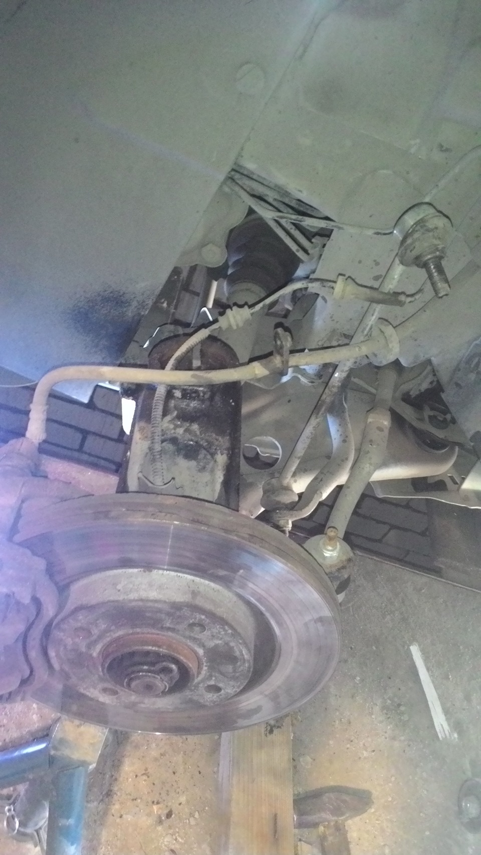

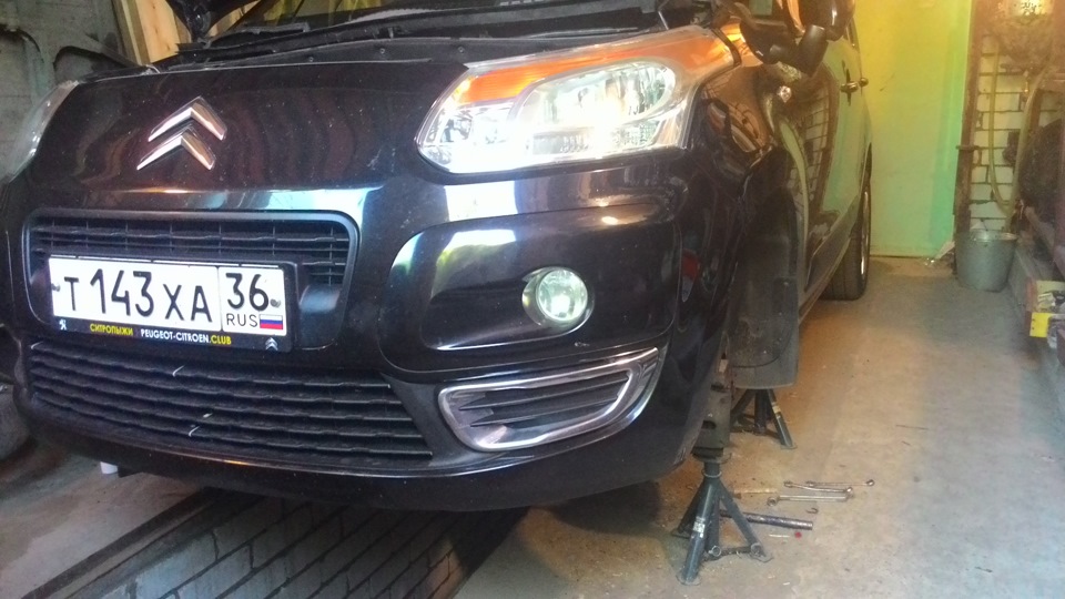

Короче собрался я с силами и мыслями, и рванул в Лиски, в папин гараж менять всё это дело!
И вот тут пришла ОГРОМНАЯ ЖОПА! Экзист прислал НЕ ТЕ подшипники((( вместо м259.01 приперли м255.08 (по моему от гранд сценика и мегана) Как я там с ними разбирался по телефону это отдельная и ещё не оконченная история! Но делать то чего надо, поехал я по Лискам выискивать магазины с запчастями для ино… Нашел! В наличии были Мапко 33418 и вроде как даже экзист давал их как аналог оригинлу, но хрен там! По внутреннему диаметру отличие в 2 мм., отвез назад. В итоге договорился, что закажут мне то, что я и хотел изначально snr m259.01 и привезут завтра до обеда. И что самое удивительное привезли! В 12 уже всё забрал и бегом рванул собирать машину.

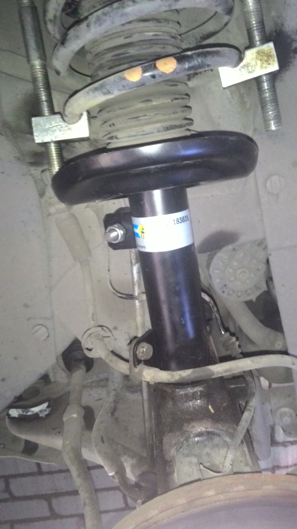

По итогу: Машину не узнать! Ушли все стуки, грохот и раскачка. ВАУ эффект я словил) Всё упруго, собрано и как будто даже шустрее едет) Что будет когда и до задних руки дойдут(денег наскребу)

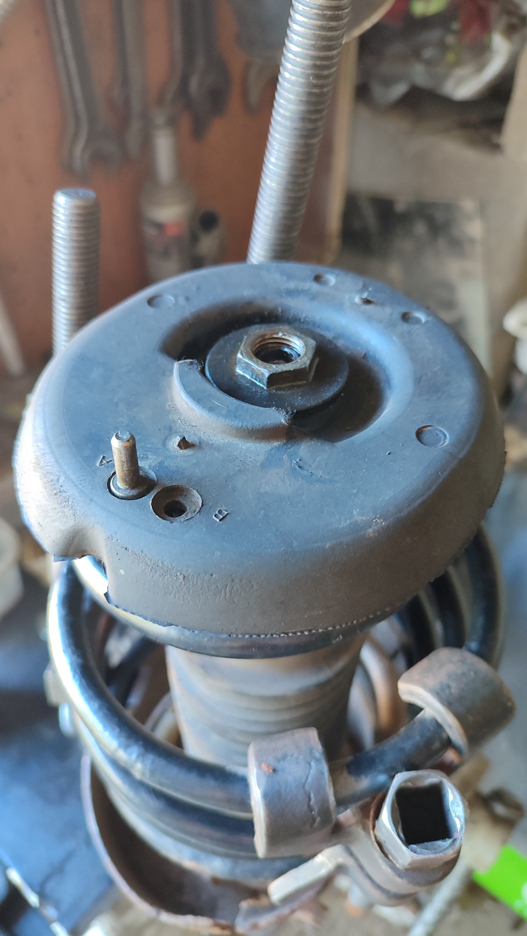

Подскажите. Там есть штырек торчащий с подушки. Его наружу или внутр ставить?
Я бы и рад, но уже лет очень много прошло
Доброго времени суток, судя по коду данные стойки с пежо 207. В сервисах говорят что не подойдут на Пикассо, но у вас гляжу все отлично получилось
Ну так если подвеска и база машины одна и та же, чего б не получиться?)
Коды разные, где то пишут что ещё разный диаметр. Запутался уже в край

На нашу Бильштайны идут одним номером, ибо приварено по два уха для стабстоек. Снимаются легко.

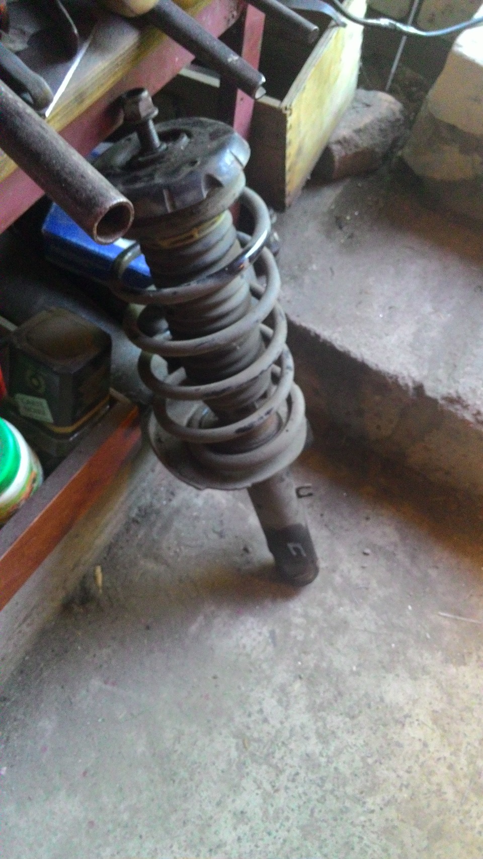

Пружины старые чтоль остались ?
конечно, а чё с ними будет!
я б новые вставил, они тож устают, как недавно выяснилось

дорого) как оказалось — задние от Lesjoforce — гораздо жестче стоковых — походу как усиленные на ситроене
Хорошо когда гараж с ямой есть, можно на такие подвиги идти!)
я не пойду в жизни на такой подвиг, ну если только из любви к искусству да на подъемнике и с кучей спец инструмента))
Мне вообще инструментом противопоказано пользоваться, сколько болтов и шпилек было свернутых, я уже и не помню!)

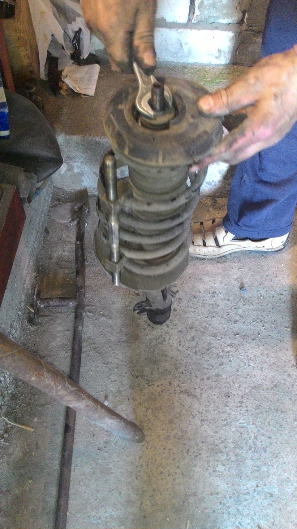

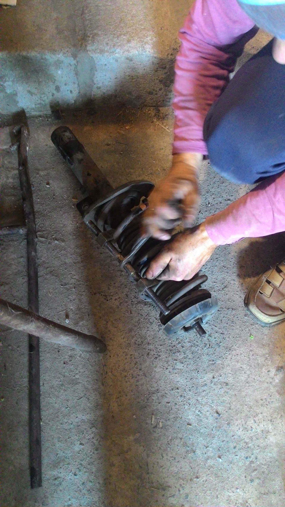

поэтому я заказал оригинал, к слову сказать сами подшипники там СКФ). вот интересно, мучался ты с пружинами или нет? я посомтрел как в сервисе пытались пристроить ручные съемники к кривой пружине))) в общем собирали на гидравлическом станке)
да какая хер разница оригинал или нет! skf дороже на 30 рублей. А чего с пружинами мучиться? крути и крути. Крутил самыми обычными стяжками
у тея походу пружина в собранном виде была, она более менее прямая, а вот с нуля сжать пружину еще то мероприятие. фотку жаль не сделал
две стяжки и вперед! Чё там сложного? идеально ровно она не сожмётся, но оно и не надо!
