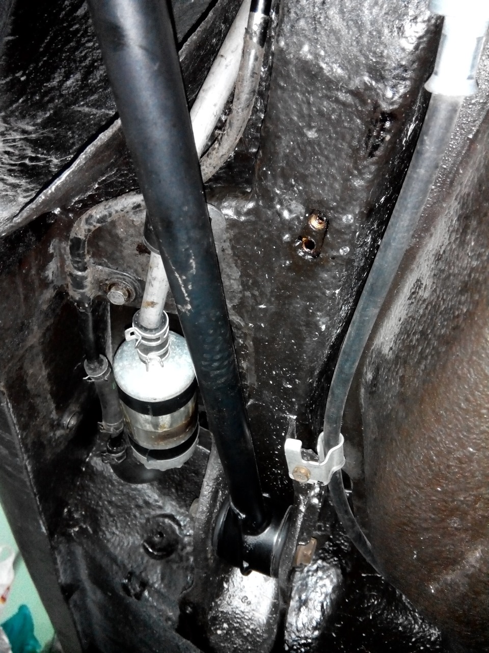

Так как машина была карбюраторной, топливный бак был изменен (был доустановлен трубопровод подачи 12 мм, а старая подача (8мм) стала обраткой. Установлен подвесной насос Bosch и четырехточечные форсунки производительностью 220 мл, изготовлен кранштейн и установлен инжекторный топливный фильтр.
