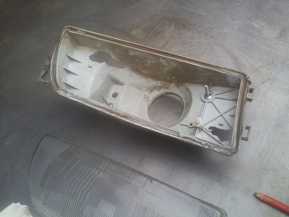

Как я уже упоминал, в голове крутился план по переделке фар. За три месяца, что машина стоит, я нашел три линзы с битых фар в кузовном цеху.
План был таков:
Так как в большинстве фар в основном стоит линза на ближний и отражатель для дальнего света, я решил сделать фары следующим образом: в фару монтирую ближний линзой, а бампер выполняю в стиле EVO с большой круглой фарой, которая будет отвечать за дальний свет.
Тем более что, однажды посетив магазин со всякими ништяками, я увидел линзы с сверхярким светодиодом и ангельскими глазками, что вызвало огромное желание их приобрести. Стоимость пары таких линз — 3900. С учетом того, что продавец сам их заказывает и доставляет в магазин. Если запариться самому, то они выйдут где-то в 3000.
На выходных я наконец-то начал ваяние новых фар. Разобрал свою фару, она еще и разрушена оказалась после последнего удара меганом мне в бампер.
Разобрал свою фару.
Потом взял мой, облупившийся отражатель и обвел его на картон.
На картоне я вырезал дырки под линзы и примерил, получилось вполне интересно.
После я перенес трафарет на железо и вырезал две пластины, которые, как я потом понял заменят мне отражатель и встанут на штатные места для возможности регулировки.
Линза крепится к отражателю линзы тремя винтами, поэтому я просверлил отверстия и примерил линзу, встает отлично. Приварил крепеж для регулировки фары влево-право. осталось только прорезать отверстие регулировки верх-низ и просверлить дырку на 8 для вставки шарнира с держателем.
В итоге имеем: взамен отражателя — пластину держатель, со всеми регулировками как на штатной фаре.
Держатель и вся внутренняя часть фары будут выкрашены в черны цвет. Горящюю линзу не фоткал, потому что она светит так ярко, что камера воспринимает всё это как белое пятно. Осталось немного доработать, покрасить и грамотно подключить. Сверхяркий диод будет работать как ДХО, ангельские кругляши — как габариты. Линза — на ближний, на дальний, как уже написал — доп. фары. В скором времени доделаю и фары и автомобиль, потом будет видео.
p.s. Стекло пока шкурить не буду, времени нет, первоначально попробую так.

Я свои чернил
Убирай стекло ставь орг стекло и тогда будет огонь!
Ну это сейчас уж очень шикарно будет, лучше полирну своё стекло)))
Я за орг! Потом покажи как стали светить!)
Да да.Стекло надо что бы обязательно гладкое было иначе труба дело.Вся работа коту под хвост будет еще и по башке догонят нас учат.Мне как то в зеркало заднего вида такой ерундой посветили.Чуть не ослеп ночью
Стекло шлифуй… ты н правильном пути
шкурить полюбасу … иначе гг !
