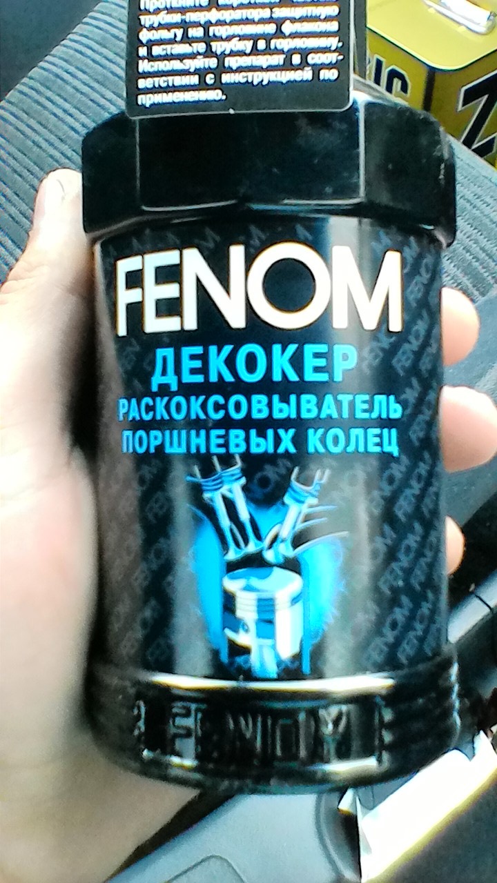

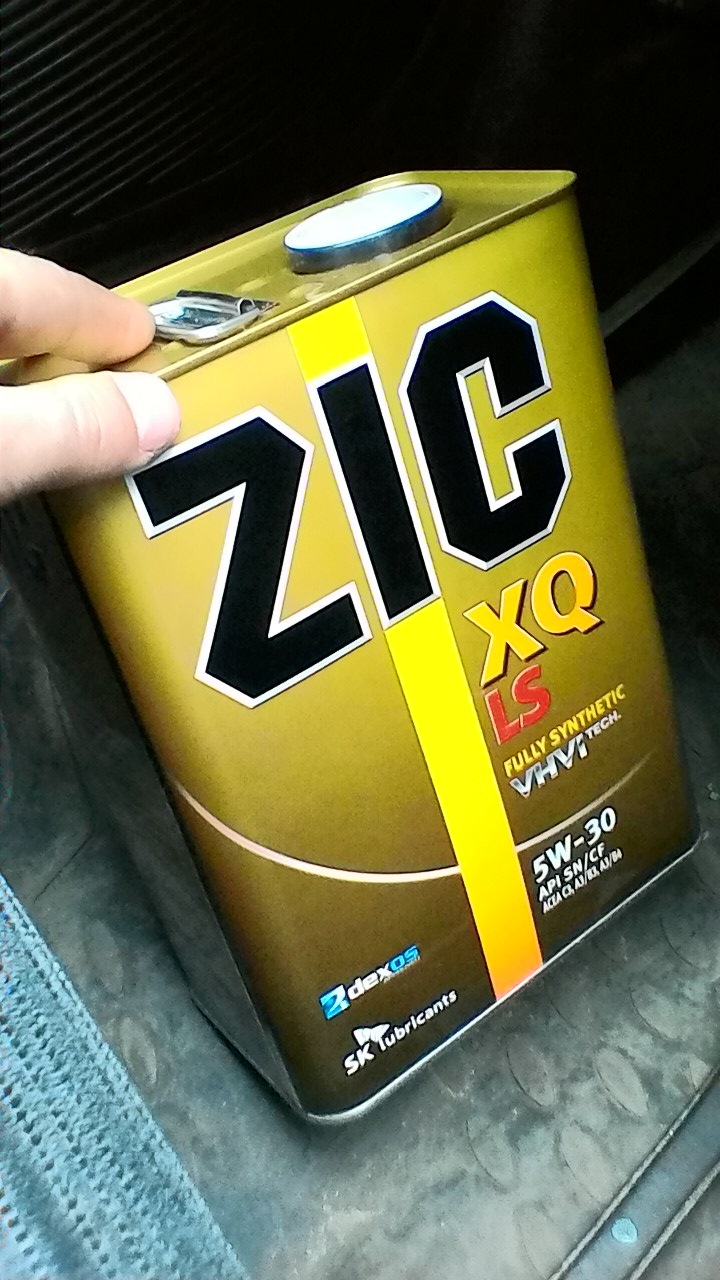

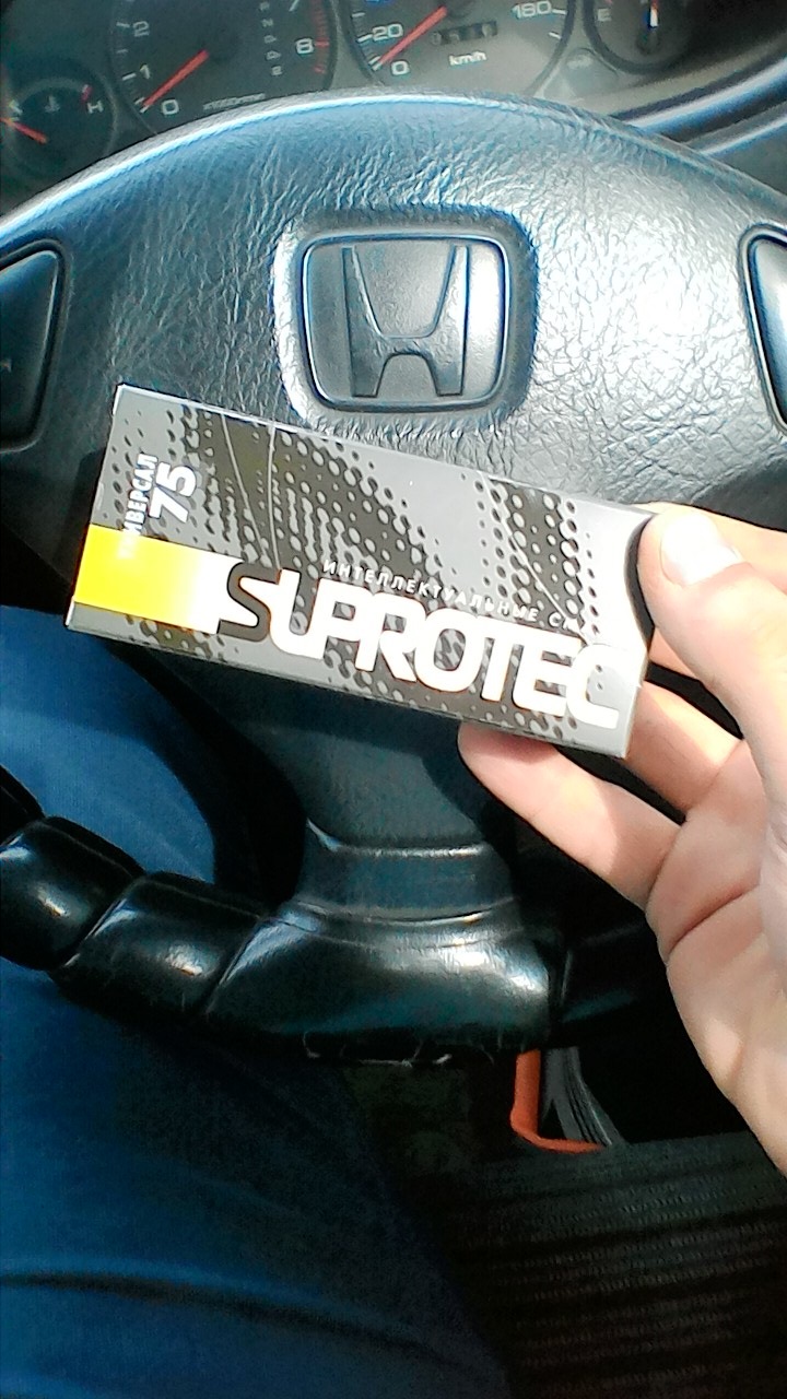

Решил готовится потихоньку к зиме, купил масло ZIC XQ LS 5W30 на лукойл'е проехал 1т.км. когда его сливал масло было дико черным… почему именно ZIC? На прошлом автомобиле заливал только это масло и проблемм небыло, даже в -37 когда машина ночевала на улице, она заводилась без проблемм и первого раза, так же была куплена раскоксовка колец, т.к. есть предположение что залегли маслосъемные кольца, ну в придачу купил suprotec, после раскоксовки расхода масла пока что не видно, посмотрим что будет дальше:-)
Комментарии 5
А раскоксовкой как пользоваться, в бенз её добавлять?
заливаешь по 70мл жидкости в каждый цилиндр на теплый двигатель, закручиваешь свечи, ждешь 60 мин, выкручивашь свечи, крутишь стартером, заворачиваешь свечи, заводишь прогазовываешь, меняешь масло)
мне не помогло…
Что то мне по ходу тоже:-)
Да, выброс денег. Мертвые колечки не возвернуть)))
