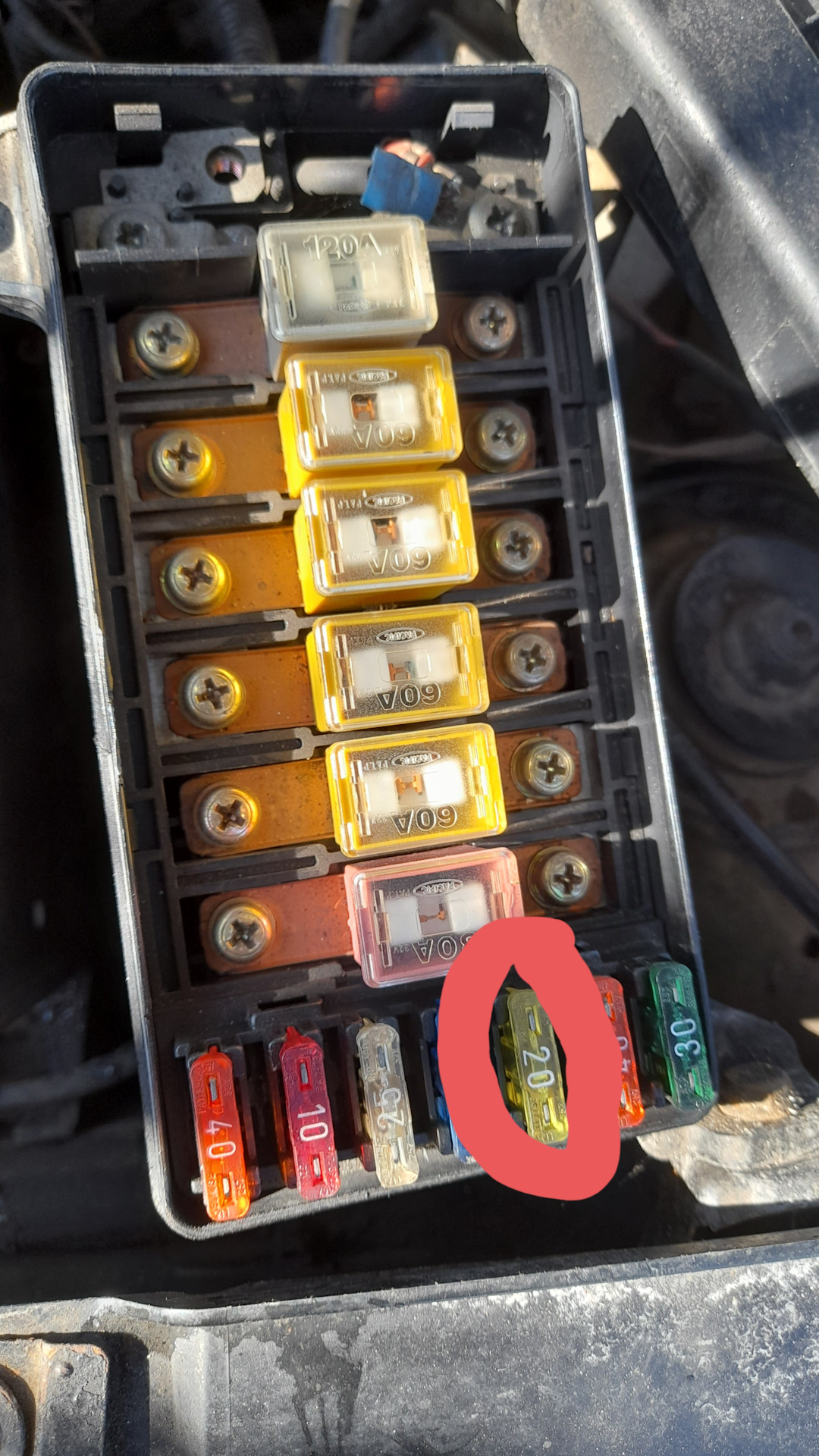

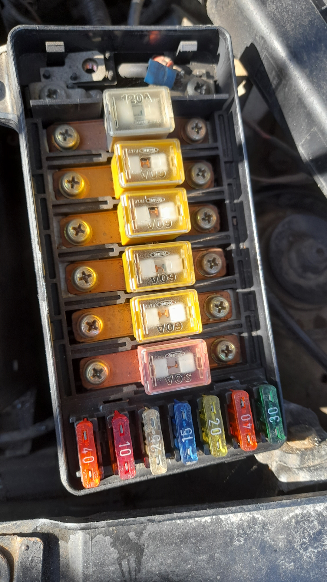

Все реле (почти все) у первого Фрилла расположены под рулём.
Или тут коротит гдето снемаю 20а предохр анитель мультиметр показывает он.это вроде топлевный.думаю может реле коротит ток не знаю где оно
Агде во фриле реле топлевного
