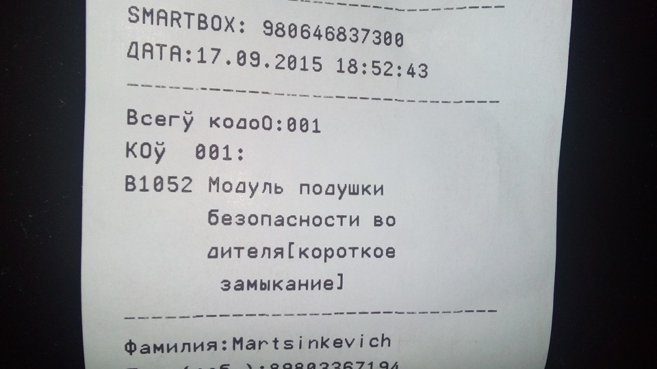

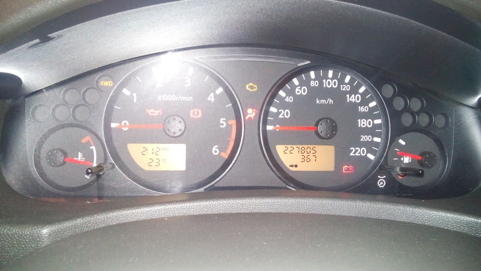

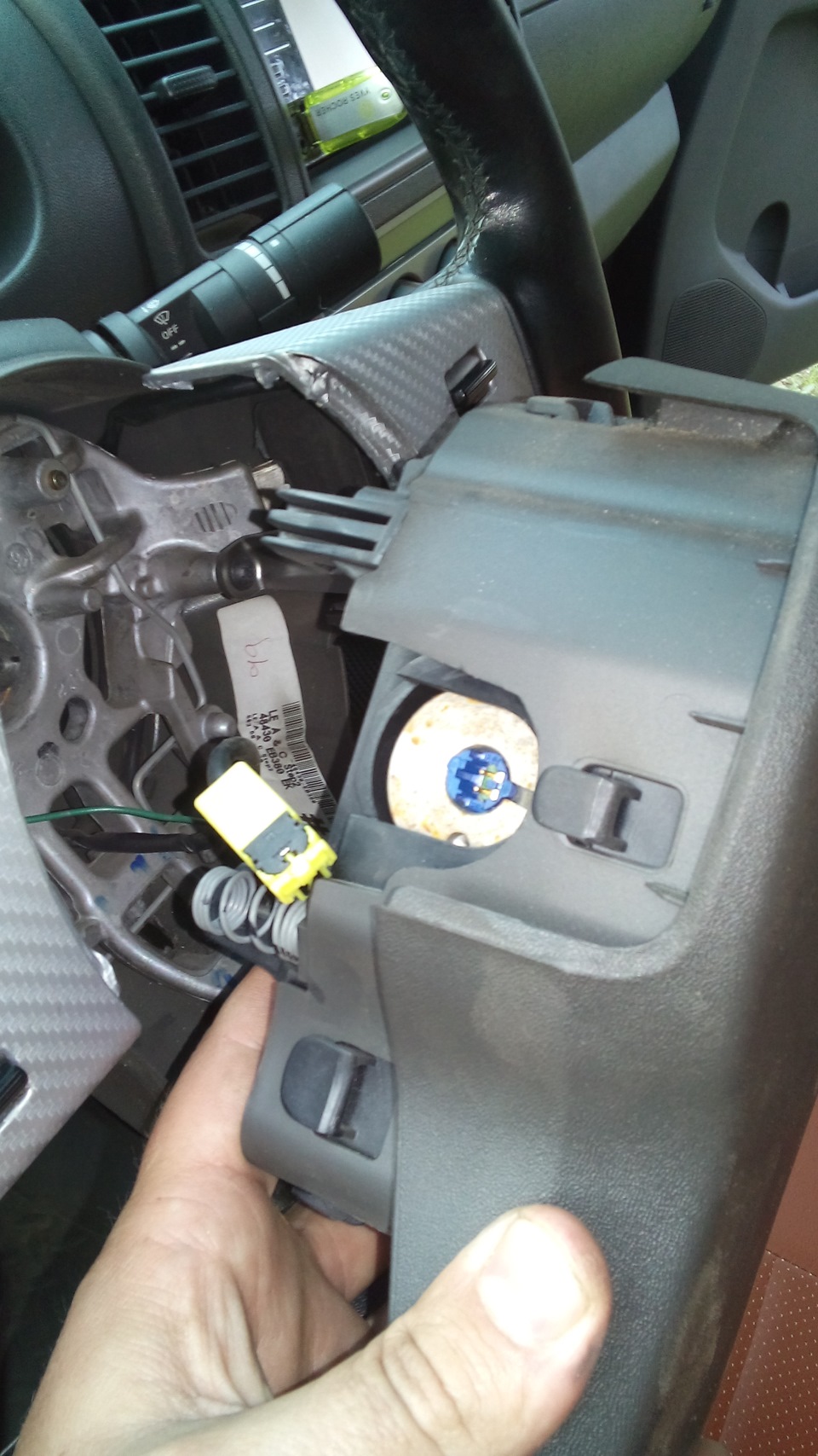

Еду по делам и тут внезапно стал мигать сигнализатор подушек безопасности.
Почитав форумы на этот случай, попытался манипуляцией с ключом зажигания стереть возможный глюк, ошибку.Но диагностика стала вымаргивать (Один длинный и два коротких сигнала).По приведенной таблице с кодами ошибок, у меня получается "12"-это водительская подушка. Сделал комп.диагн.

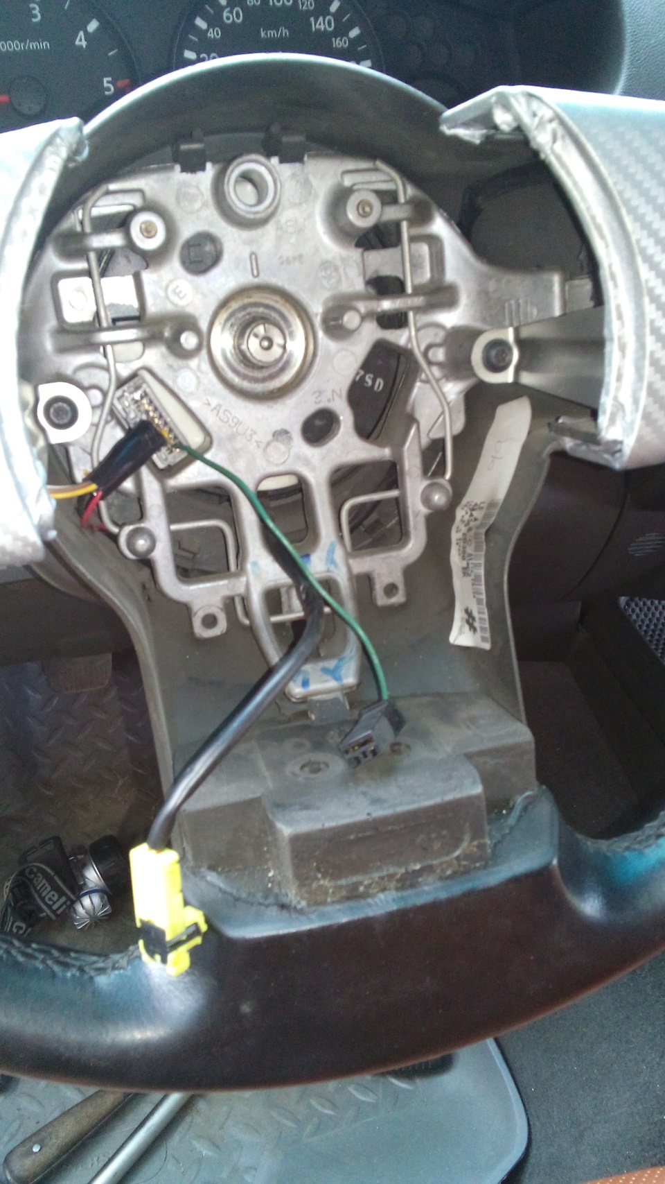

Все как бы указывало на шлейф, заказал ( 4500 р.)и заменил его. Там все просто, для тех кто будет снимать руль самостоятельно, совет один, нажмите равномерно ладонью на модуль подушки( бибикалка), и только потом жмите на стопорную пластину! Тогда она отщелкивается вся и равномерно, а не одной стороной. А то некоторые писали, что ее надо постучать, оттянуть в низ и.т.д.- это не помогает!
Но замена результата не принесла! Все осталось как было. Теперь получается, что проблема в самом модуле подушки.
Может кто то сталкивался с этим, что с ним можно сделать, как то проверить, короче вылечить.
Думаю обратится к соседу, у него Пафик, взять у него модуль на тест( думаю они одинаковы) попробывать и если в нем проблема, тогда уже с уверенностью покупать новый. А то, как с шлейфом, поменял рабочий на рабочий!
Рад буду любому совету, спасибо.

У меня шлейф вышел из строя. Сперва пропал звуковой сигнал, потом круиз и последним вылезла подушка . Заменил шлейф, кнопки заработали, подушка не ушла. Ошибок по ней не нашел. Педалью газа сбрасывал ошибки, с подушкой не помогло. К подушке три провода идут.

Привет, меняйте все же шлейф, только не китай, оригинал. У меня потух не сразу, не знаю по чему, может как то сам прописаться.

Так же было. Сбрасывал и ключом и компьютером. Через разное время опять моргать начинала. Контакт где то от подушки отходит. Так и не нашел, забил.
Можно конечно и так, на ход не влияет и ладно. Читал, ребята даже убирают лампу с приборки, чтоб не доставала. Но хочется то исправить, ведь как ни как, вопрос безопасности фэйса водителя.
Тогда 2 варианта. 1 — рабочую подушку поставить, скинуть ошибки, покататься-посмотреть.
2 — блок управления подушками смотреть. Он у нас в в тоннеле, где ручник. Но просто взять его у соседа от пафа не получится- разные комплектации — разное программное в блоках.

Была данная проблема у меня на пафике) заменил под рулевой шлейф правда быстрее) мин за 20 на все про все)) сделал сброс ланчем не помогло( сделал сброс педалью газа и все алелуя)) попробуй само диагностикой.
Что такое сброс ланчем? Делал диагностику через ключ зажигания, не выличил. Про диагностику через педаль читал, но не будет ли это тем же, что через ключ? Спасибо
Ну фигня такая)) сканер в переводе) да через педаль сделал и все потухло, нашел где то на форуме ниссановском и все сделал и все потухло если не потухнет то ищи где то обрыв!

Поглядите блок управление всеми подушками. Он находится под ручником, может, там что отошло. Не уверен, что он управляет подушкой в руле, но, может, поможет.
Найдите другого владельца Навары или Пафа и попробуйте поставить вашу подушку ему.
Скорее всего, проблема в проводке где-то.

Народ писал, что может! Там 12 дорожек( сигнал, все кнопки на руле). У одного пропал сигнал, разобрал, нашёл обрыв, запоял, сигнал появился! Только не надолго, заменил полностью.Другой, заменой шлейфа, поборол такую же проблему. Мне не повезло, буду дальше рыть
